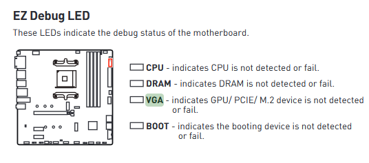

Laut Handbuch kann der Fehler auf GPU oder PCIE oder noch M.2 Fehler hinweisen.
Hast du das überprüft? Vielleicht die M.2, wenn du eine verbaut hast, steht keine SSD M.2 in deiner Liste.

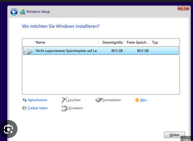

Dann denke ich, dass es nur an den Treibern deiner neuen Grafikkarte liegen kann.
Wenn du den Windows Installationsstick noch hast, kannst du versuchen zu installieren, nur um zu sehen, dass du ins Installationsmenü kommst.
So in etwa.
