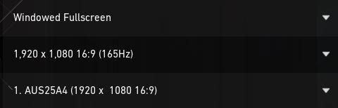

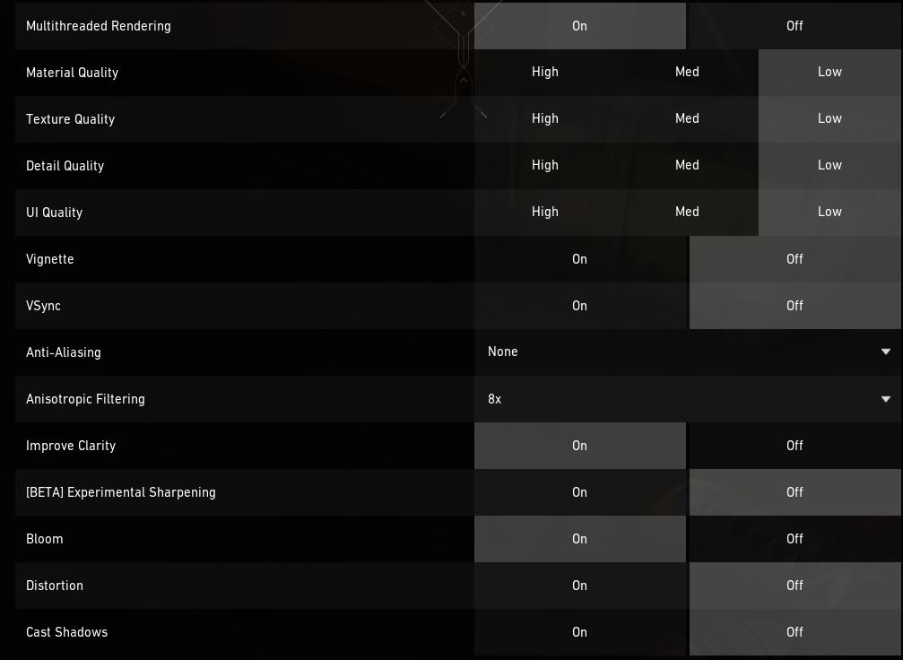

Welche Auflösung?
und du spielst in welcher auflösung und mit welchen settings?
Bei dem Game ist doch alles im CPU Limit, oder?!
Spiele mit allen Settings auf low
