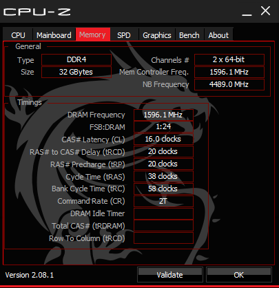

Ja der RAM läuft mit XMP auf 3200

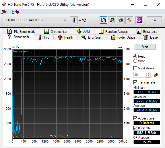

Wie voll ist die 'Platte'?
Mit HD Tune (gibt es hier im Download-Bereich) könnte man einen Benchmark machen. Da sieht man wie die Platte reagiert.
die platte hat noch 3,6 TB von 4 frei also kaum was drauf
Reaktionen: s1ave77
faxeplayzz schrieb:
ohweia okay also könnte es die ssd sein?
Bei Spielen mit Textur/Asset-Streaming ist die SSD immer ein Faktor. Wenn da die Zugriffszeiten in die Höhe gehen, kann es im Spiel kurz laggen. Gibt es hier immer mal wieder, gerade auch im Zusammenhang mit den COD-Spielen.
Den HD Tune Benchmark einmal durchlaufen lassen. Die Kurve zeigt dann, ob es Auffälligkeiten bei den Zugriffen gibt.
OK, bis auf die 400 MB am Anfang des Tests, sieht die normal aus. Da sie auch Systemplatte ist, kann das passieren. Da zeigt sich dann die Schwäche der SSD.

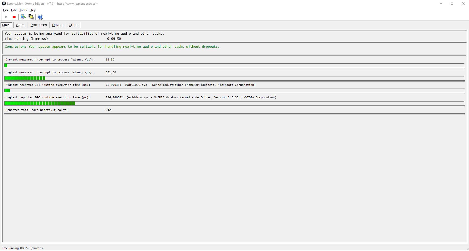

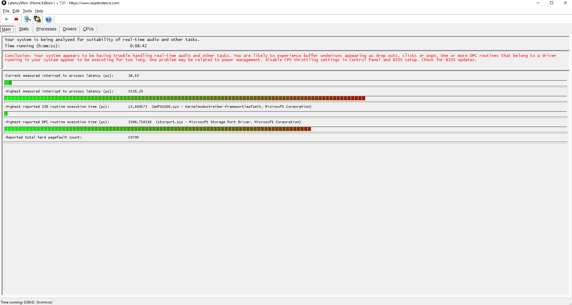

Latency Monitor (in Post #4 verlinkt) wäre noch gut zu sehen, ob das Ausreißer zeigt. Starten und im Hintergrund laufen lassen. Normale Tätigkeiten und dann mal das Spiel starten.

soll ich mal eine 3.0 rein tun habe noch eine alte samsung rum liegen??
spiele gerade valorant habe das programm am laufen und mein pc ist kpl gefreezt das war noch nie ?`!
Kleines Update
so sah es gestern mit gleicher zeit aus mit der 3.0
Wie lange sollte man das laufen lassen im Schnitt?
Ich hatte gestern aber einen kpl freez also da ging gar nix mehr ??
