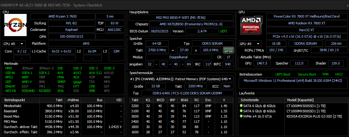

Bitte Screenshots der Konfiguration mithilfe des Systemüberblicks von HWiNFO und GPU-Z posten, damit man einen schnellen Überblick über Systemkonfiguration (u.a. die BIOS-Version des Mainboards) bekommt.

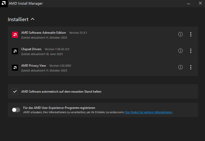

Bitte die Versionsnummer des Chipsatztreibers von AMD, am besten mit einem Screenshot, posten, nicht schreiben, dass die aktuelle Version verwendet wird.
Die Version des AMD-Chipsatztreibers lässt sich bei Windows mit der Adrenalin-Software anzeigen:
Oben rechts bei "Treiber & Software" auf "Updates verwalten" klicken, ja folgen Fenster mit "Ja" quittieren, der AMD Install-Manager zeigt dann die Versionen an.

  • den RAM würde ich erst einmal auf 5200 MT/s einstellen (im BIOS das 1. Ram Profil wählen, dann die Geschwindigkeit manuell kontrollieren und einsellen)

  • der Chipsatztreiber ist nicht aktuell, ich würde diesen zurzeit bei MSI herunterladen, dieser ist dort in einer höheren Version verfügbar.

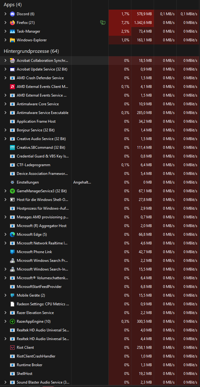

- Nach einem Blick auf den Screenshot des Taskmanagers: alle Game Clients aus dem Autostart herausnehmen und nur starten, wenn diese für den aktuellen Titel gebraucht werden, um zu vermeiden dass sich da etwas beißen kann.
Es sind alle Gameclients aus dem Autostart deaktiviert. Habe es auch ohne Razer SW und alle Gameclients versucht. Werde es jetzt noch ohne Discord probieren. RAM Geschwindigkeit hatte ich bereits von 6000 MT/s auf 5400 MT/s reduziert. Habe es zu Testzwecken auf 5200 MT/s reduziert.
Habe jetzt auch noch die neue Version von der MSI Support Seite vom Chipsatz Treiber installiert. Privacy View habe ich normalerweise deinstalliert.. mir ist der Haken heute bei den ganzen Installationen anscheinend rausgerutscht.
