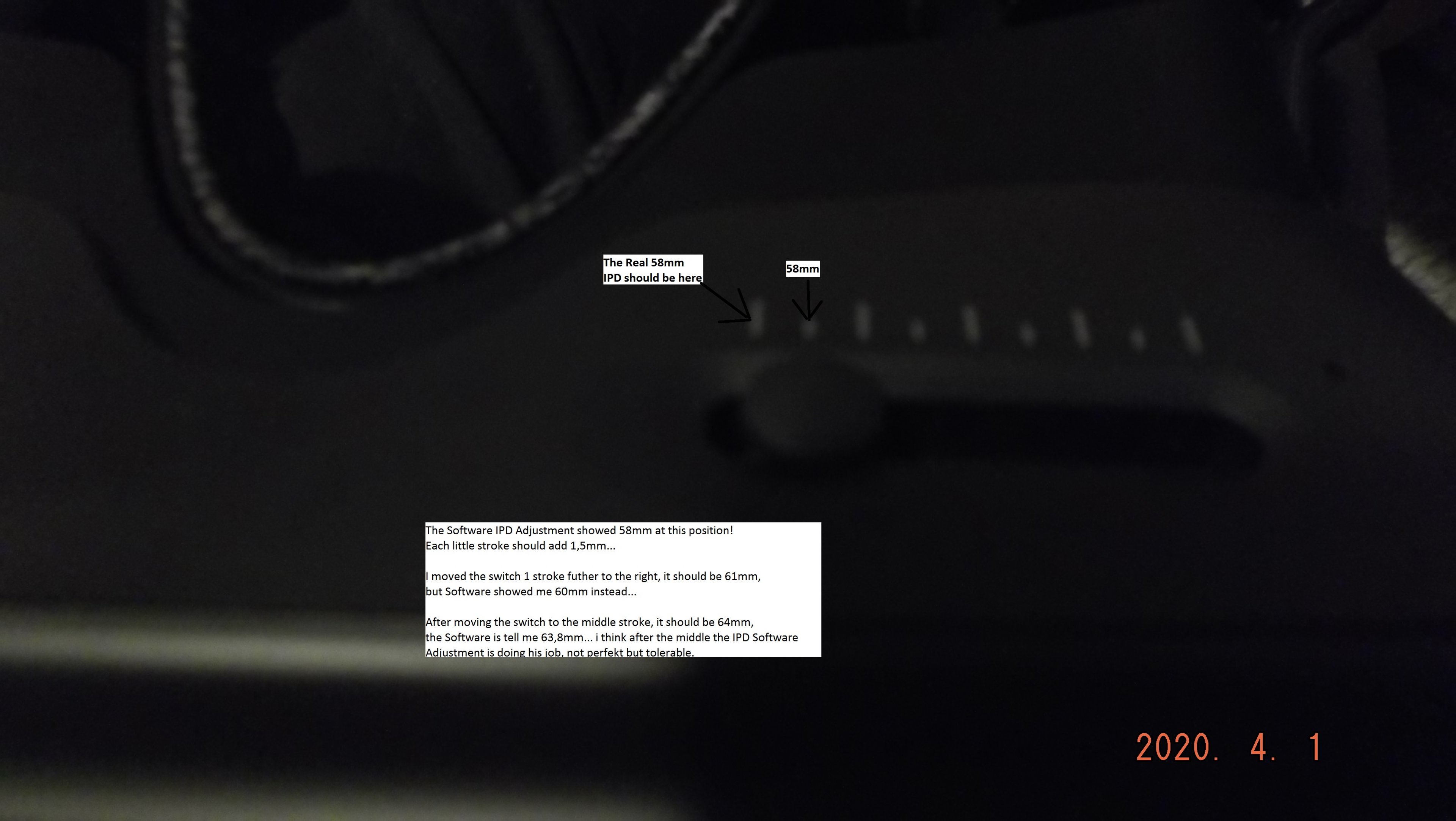

Mir ist vor ein paar Tagen aufgefallen, das die IPD Software Anzeige im HMD, asynchron mit der Mechanischenregelung bei mir im Gerät dargestellt wird.
Ich habe davon heute bereits ein Foto gemacht und stehe mit den Steamsupport in Kontakt.
Ich werde vorraussichtlich mein Review nochmal updaten... im bezug auf den Mechanischen Regler und
der Schärfebewertung der Linsen.
Ich würde mich freuen, wenn sich zu diesen Kalibrierungsfehler noch andere Valve Index Besitzer äußern würden.
Du stellst doch aber den Schieber so ein bis du im Display die optimale Einstellung für dich gefunden hast, ohne erstmal auf den Wert zu achten oder ? Für Brillenträger ist daß natürlich nicht so vorteilhaft, aber auch da gilt es doch.
