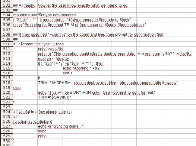

Aufgabe bleibt hängen, da in wiper.sh eine Abfrage erfolgt, ob ich der Ausführung zustimme.
Bei welcher Zeilennummer muß ich anfangen und aufhören auszukommentieren (siehe Bild)?

Wenn ich das richtig verstehe musst du doch nur --commit weglassen und es sollte funktionieren.
Dann hast du das falsch verstanden ;)
Ohne commit wird der TRIM Befehl nur simuliert. Da passiert gar nichts. Man kann aber den Befehl aus der If-Anweisung nehmen und die Entsprechenden Variablen ersetzen.
Oder einfach die If-Klausel durch ein TRUE (1) ersetzen.
kann ich auch eine automatische Antwort geben, also immer y (ohne Tastatureingabe)?
Wenn ja, mit welchem Befehl?
du löscht einfach alles zwischen "echo >/dev/tty" und "fi". die zitate jeweils eingeschlossen.
aber bitte mit einem texteditor, nicht der tabellenkalkulation ;)

Die Zeilen hab ich zwar schon mal auskommentiert gehabt, jetzt probier ich nochmal mit löschen.
Obwohl es vom Nutzen her das selbe sein müßte.
