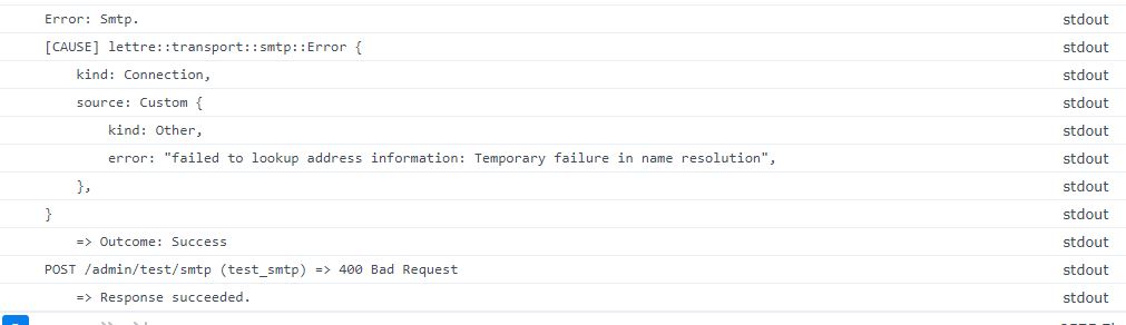

Kann es sein, dass nach der Umstellung von Bitwarden_rs auf Vaultwarden das versenden von Emails (admin Seite) nicht mehr funktioniert?
Merkwürdig. Ich kann in der Admin Seite sämtliche Einstellungen speichern, die für den SMTP Email Versand jedoch nicht. Vorher lief das auf der Synology im Docker ohne Probleme
Kannst du mir verraten wie ich an dir rankomme?
Da muss ich leider zugeben, dass ich nicht erkennen kann wie ich meinen Vaultwarden Docker Container dazu bringen kann log Dateien zu erstellen
Nachfolgend angehängte Fehlermeldungen erhalten ich...kann damit jedoch nicht so recht etwas anfangen.

Dann wird dein SMTP Host falsch sein oder der DNS Server kann den Namen aus irgend einem Grund nicht auflösen.
