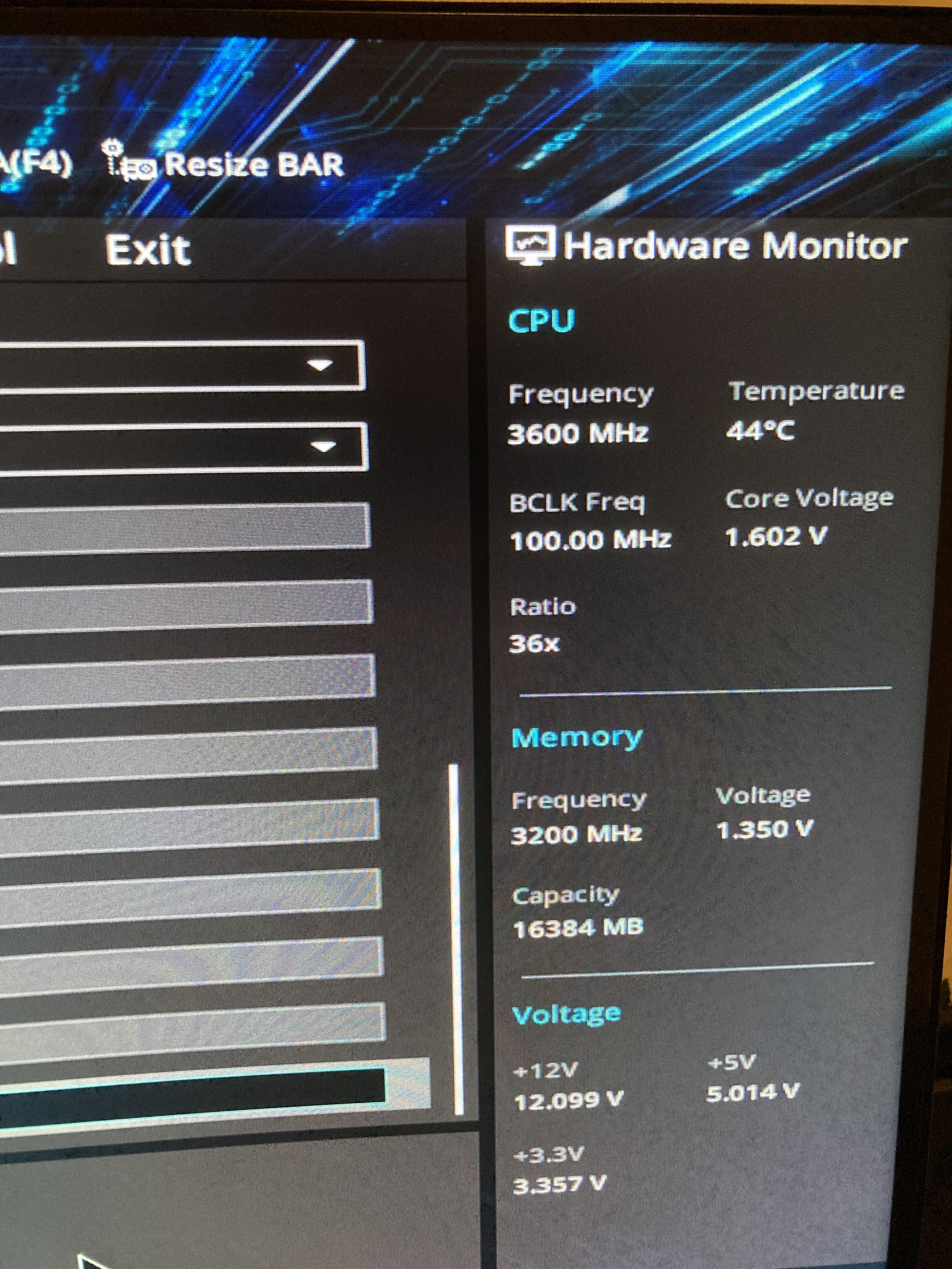

Den nutze ich auch, ich komme mit meinem 3700X wirklich nie auf 1,5V oder gar darüber...

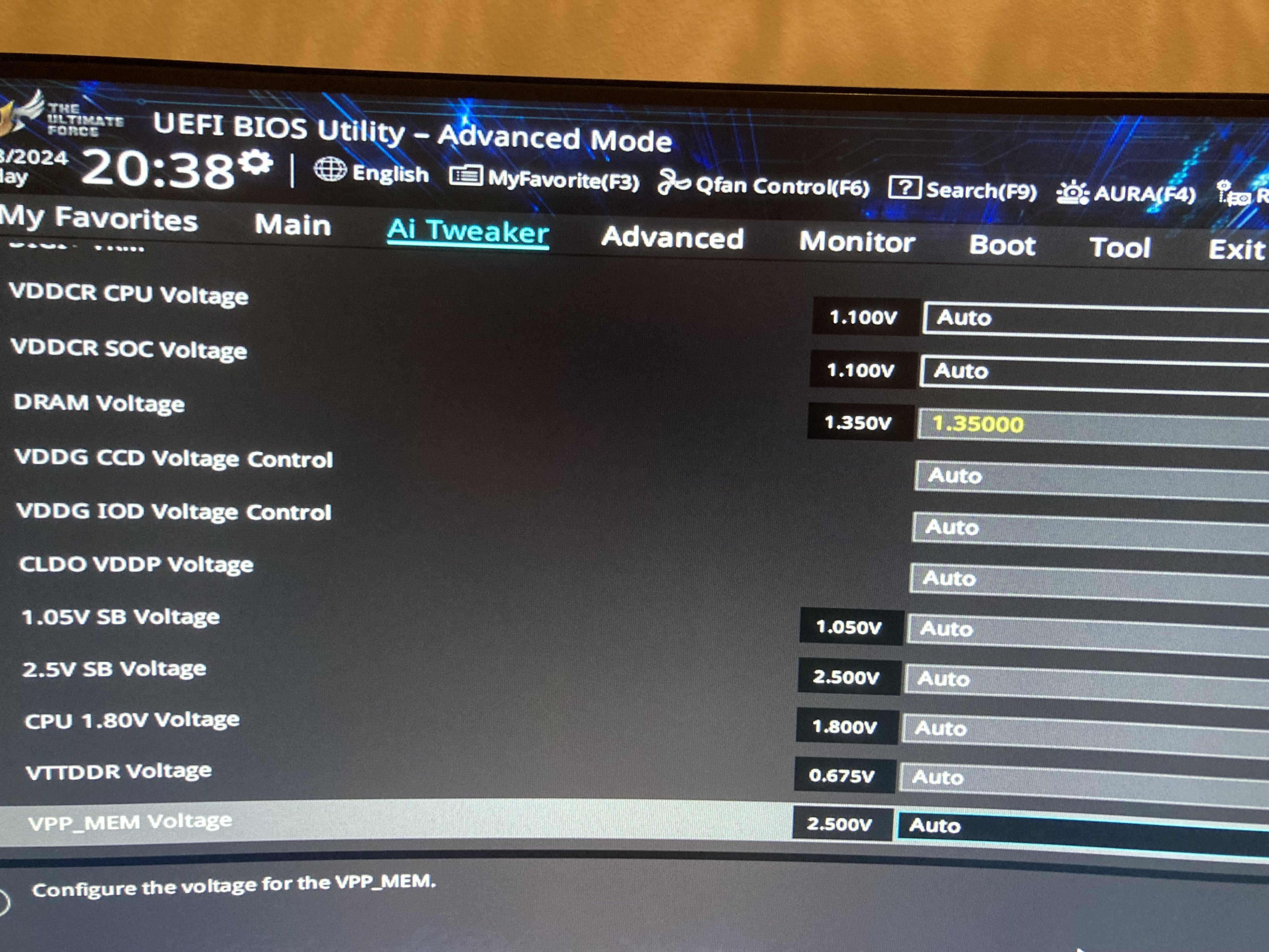

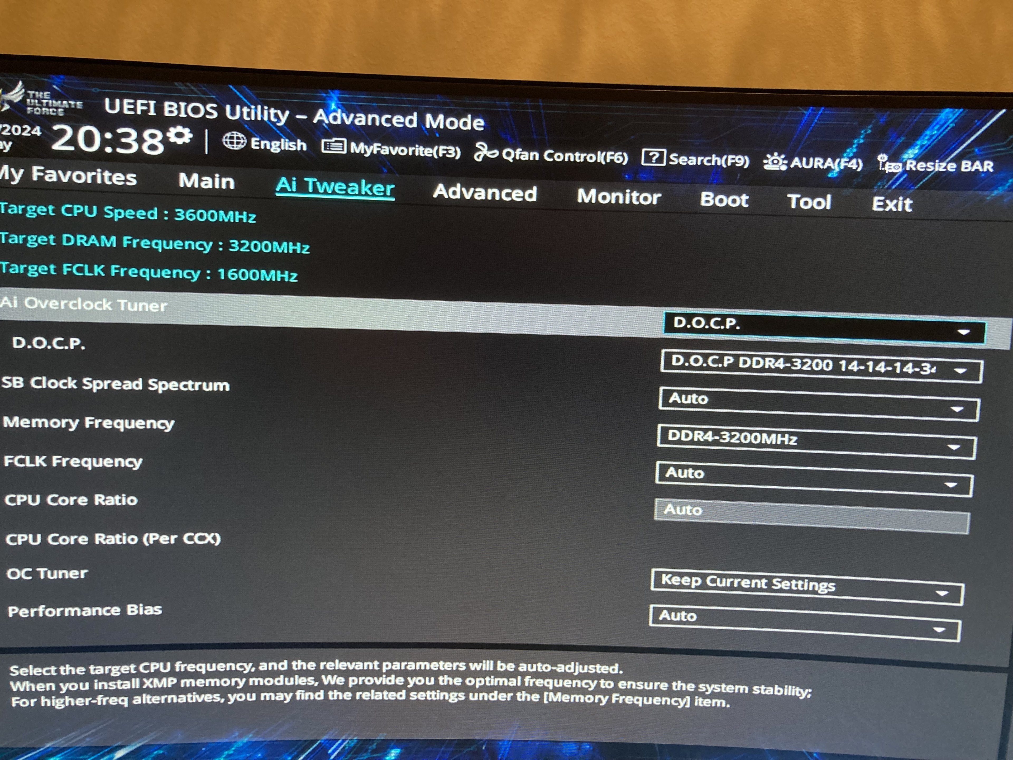

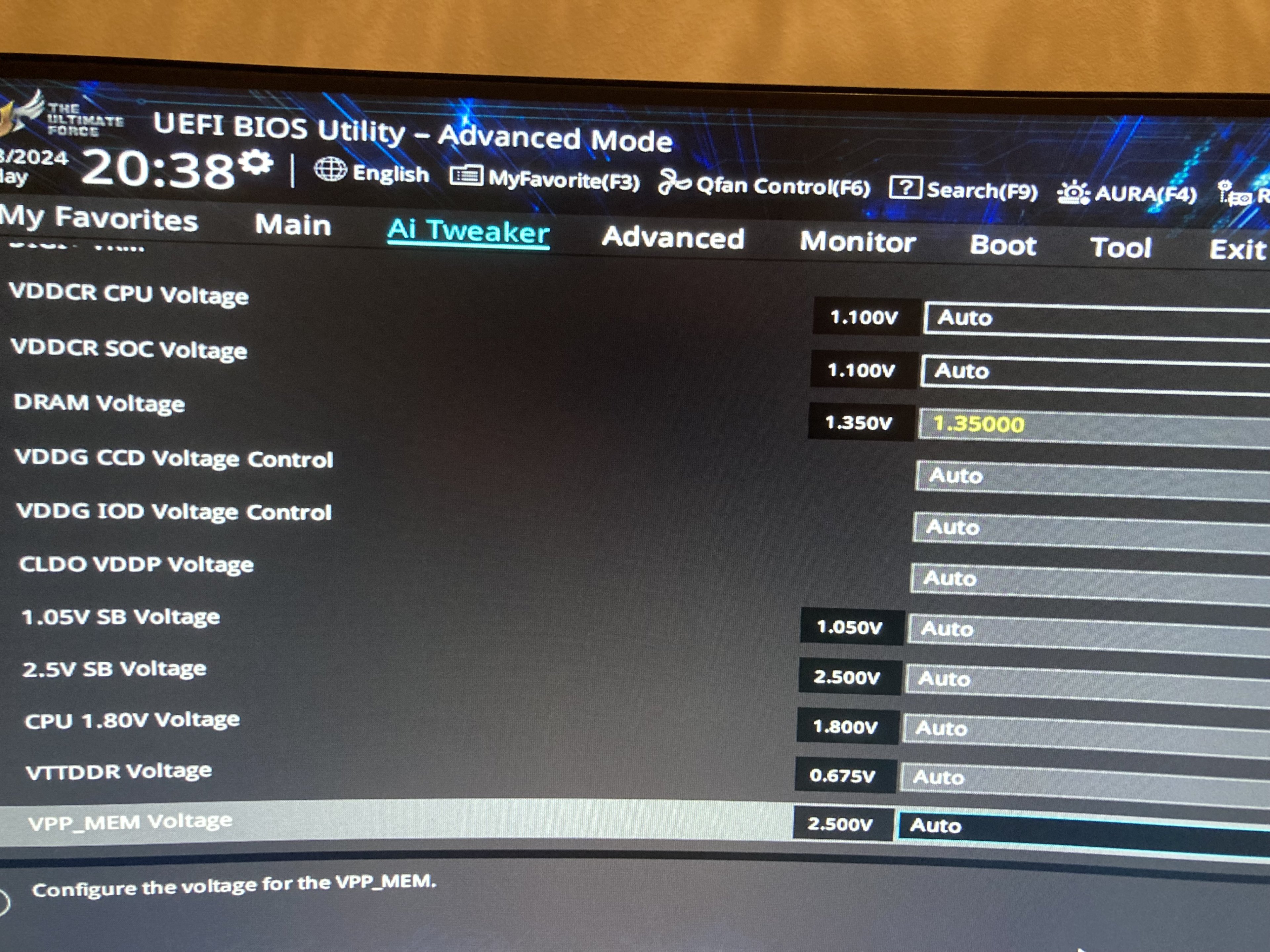

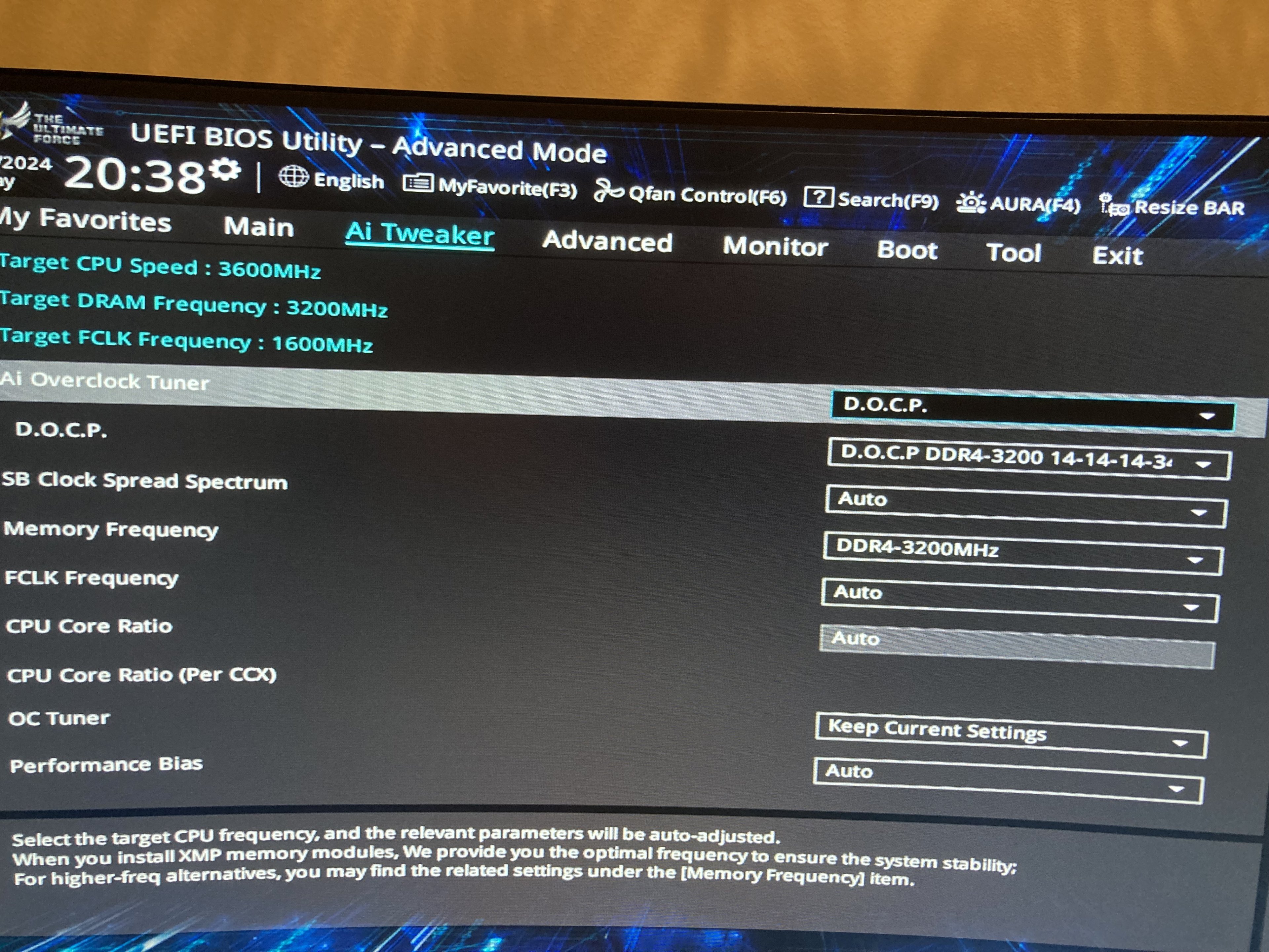

Du kannst trotzdem mal schauen, ob im BIOS die Spannung manuell erhöht wurde, auch wenn das bei einem BIOS Update alles auf Standard sein sollte. Wer weiß, manchmal sind mainboard-Hersteller da komisch.
Guck mal in diesem Menü, ob da irgendein Voltage Modus auf manuell gestellt bzw. ein plus (+) Offset eingestellt ist. Müsste eigentlich alles auf auto stehen.
Nichts machen, nur gucken!

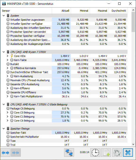

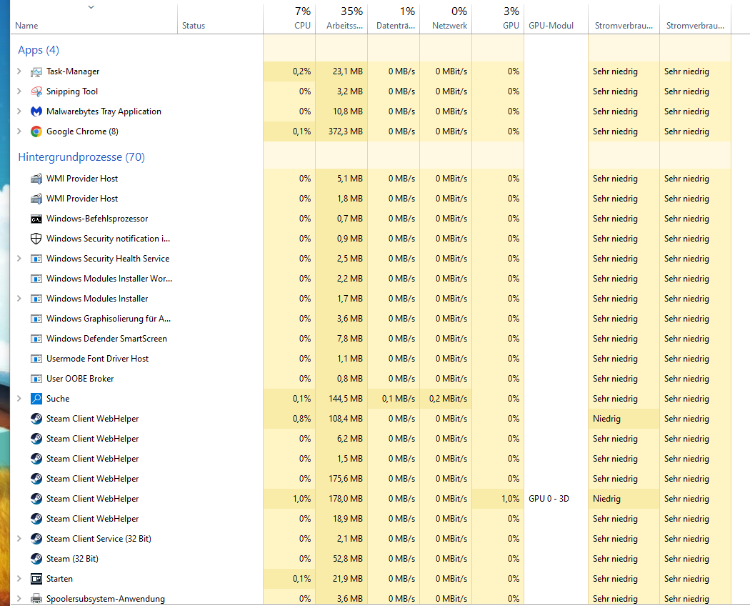

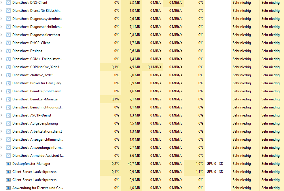

Bitte noch einen Taskmanager Screenshot machen von den Programmen die laufen.
Da läuft mit Sicherheit irgendwas im Hintergrund, dass da nicht hingehört.

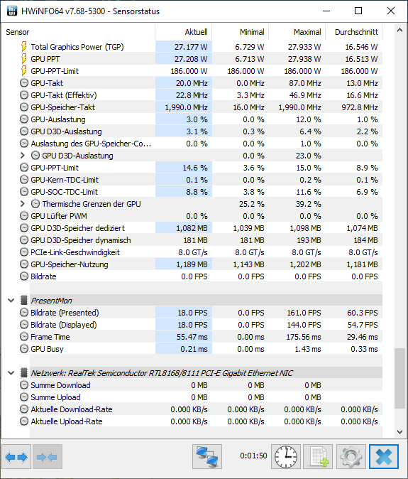

Falls nicht, dann kann das auch ein defekter Sensor sein, deswegen bitte auch Screenshots machen von HWinfo mit der Übersicht der CPU und dem Motherboard (Sensoren anzeigen lassen).

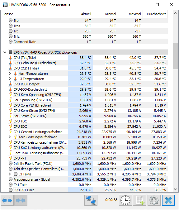

Warum nutzt du nicht HWinfo, um dir die real anliegende Spannung anzeigen zu lassen.merlin123 schrieb:Ich meld mich morgen wieder, danke für die Hilfe
CPUz zeigt nur die VID Spannung an und das ist die, die deine CPU anfordert und da kann ein Himmelweiter unterschied sein.

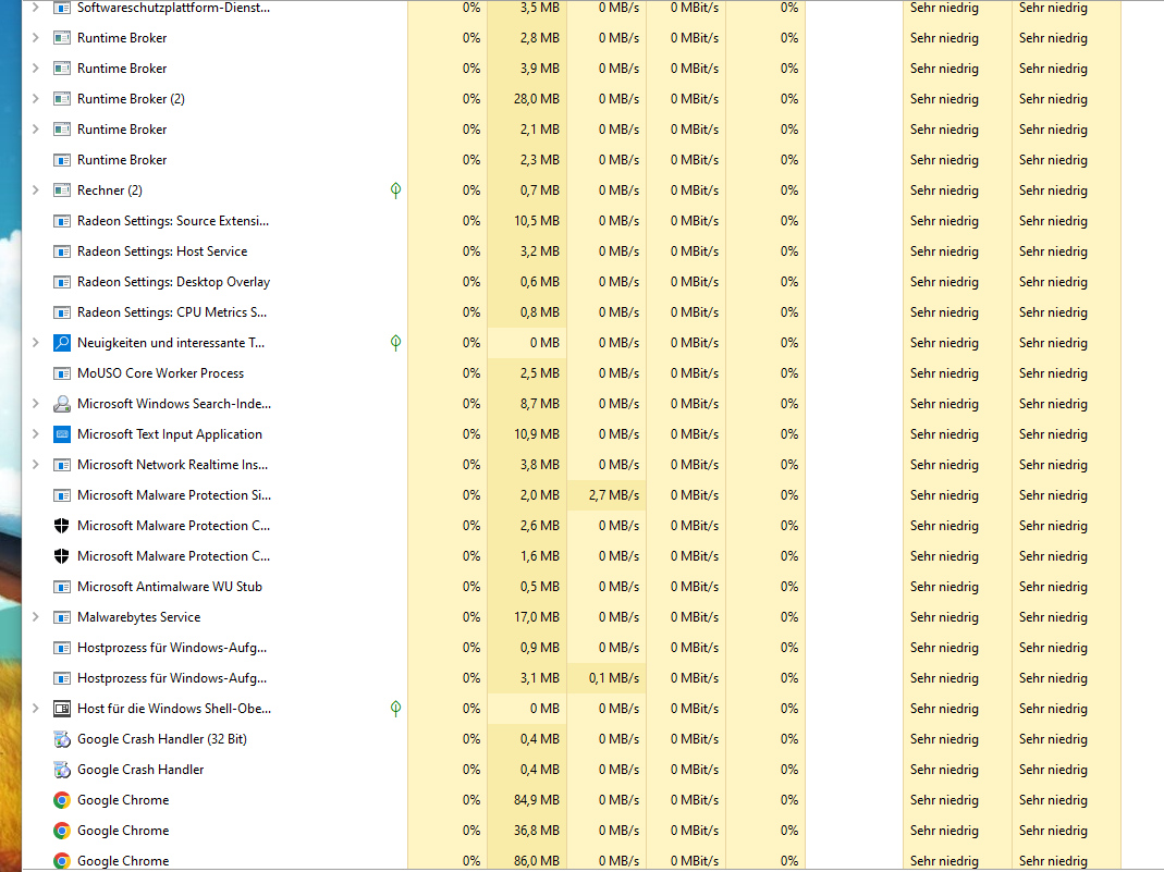

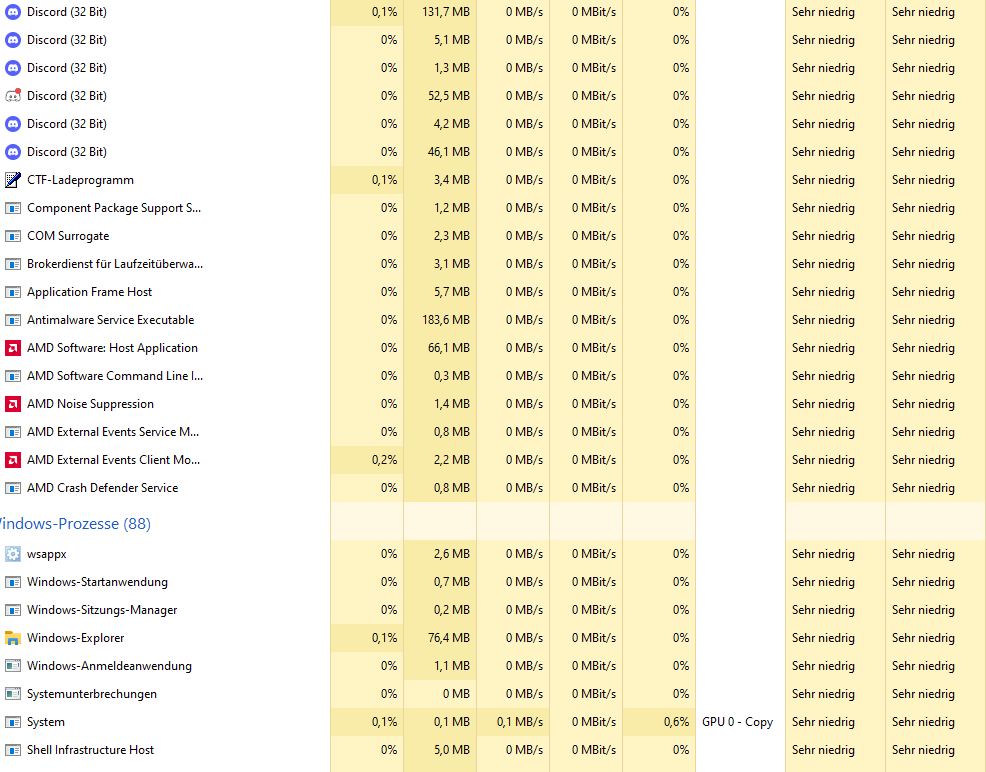

Die 1.49v (1.5) sind also nur deswegen aktiv, weil Hintergrundanwendungen laufen (discord, Steam, etc)
Die Spannung wird auch gesenkt wenn nichts mehr gemacht wird (Minimum Spannung).
Also alles korrekt und so wie es sein sollte.
Der effektive Takt ist auch bei nur 250mhz (in dem Dreh) also kein Problem.
Schalte Steam, den Browser, Maleware Bytes usw alles mal aus und du wirst sehen, die Spannung wird auch weiter gesenkt.
Außerdem würde ich anraten, AURA im BIOS zu deaktivieren (F4 drücken und ausschalten).

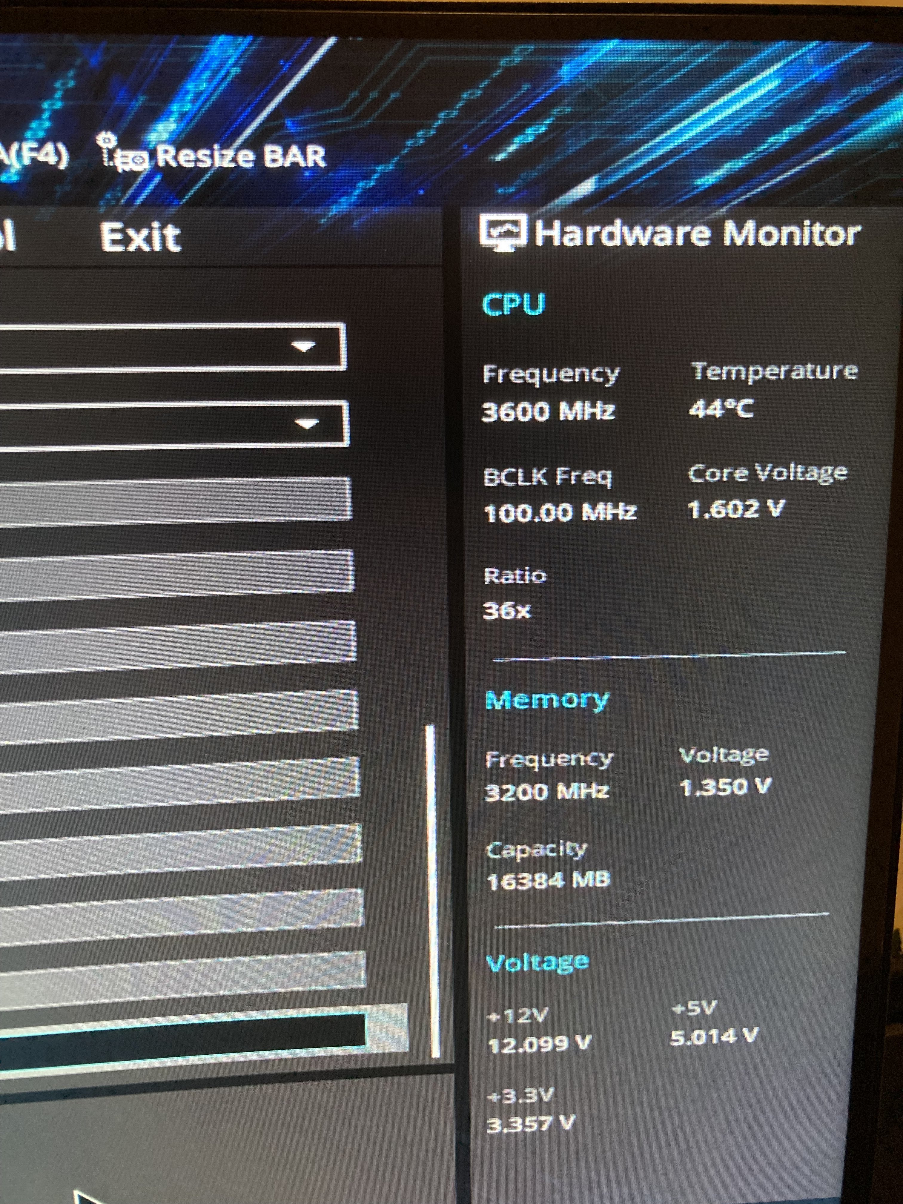

Das einzig ungewöhnliche ist die Anzeige der hohen Spannung im BIOS, da müsste man aber nachmessen ob die Spannung auch tatsächlich anliegt oder der Sensor verrückt spielt.
Wenn irgendwie möglich würde ich sowohl die CPU als auch das Board bei jemanden quer testen.
Sprich CPU bei einem Bekannten einbauen der ein anderes Board hat, ist dort auch solch eine hohe Spannung im BIOS zu sehen könnte das auf einen Defekten Sensor in der CPU deuten.
Sollte die CPU dort nicht die hohe Spannung anlegen, bzw anzeigen, dann kann es an einem defekten Boardsensor liegen.
Gerade noch Mal drüber geschaut, der Sensor der CPU am SVI2 Sensor -> was an der CPU ankommt <- ist normal nur der Boardsensor VDDCR, scheint falsch zu sein.

Beobachte das einfach weiter.
Sollte beim CPU SVI2 Sensor irgendwann mal 1.6v stehen dann würde ich mir Gedanken machen ob ich das Board nicht tauschen würde.
Bleibt der SVI 2 Wert bei maximal 1.5v dann kannst du ein Haken dran machen.

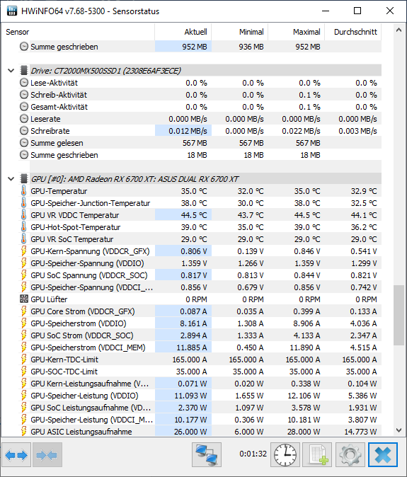

für mich sieht das mehr nach auslesefehler aus weil die temperaturen passen ja
