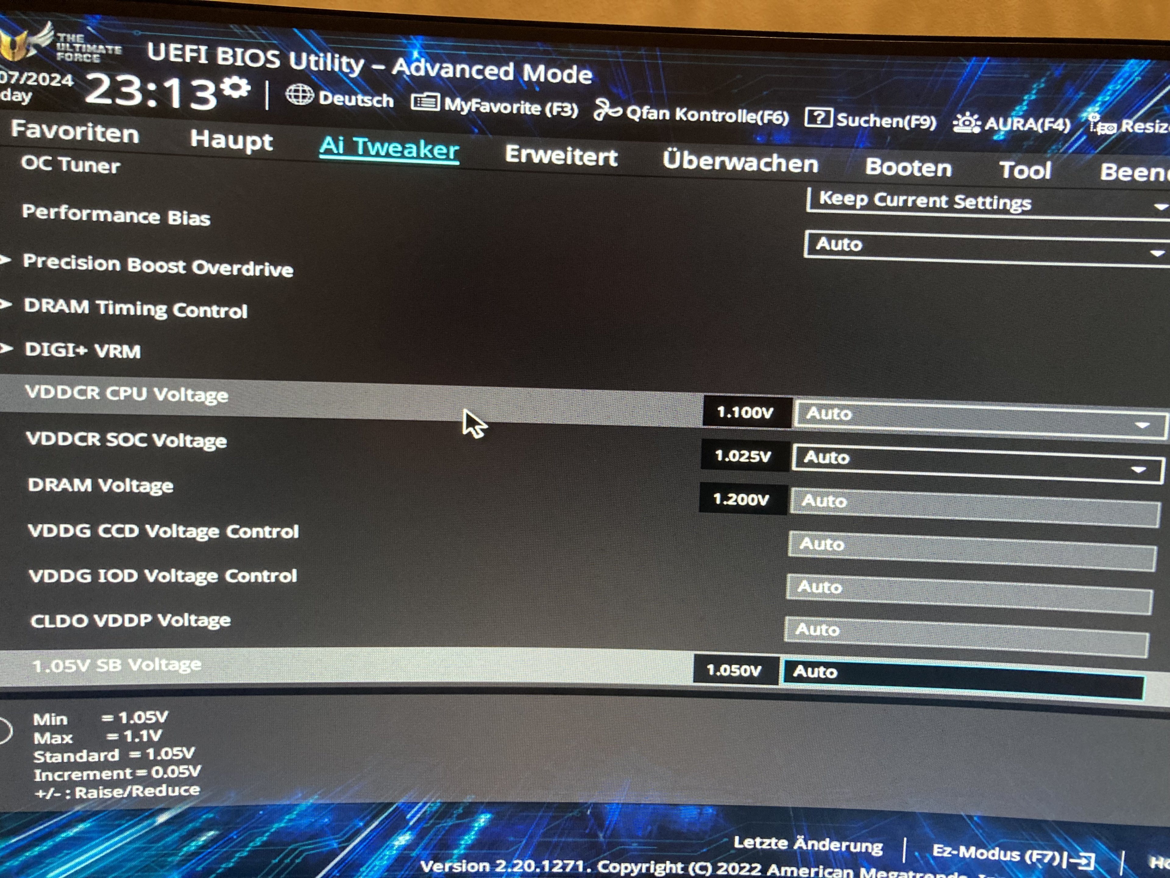

Heute habe ich deswegen mein BIOS geladen und gesehen, das dort warum auch immer, die VDDCR CPU Voltage auf 1.656V war in roter Schrift. Das habe ich bisher noch nie gesehen als ich im BIOS war und dann habe ich alles zurückgesetzt und nun kriege ich den Wert 1,569V in weißer Schrift.
War das schon die Lösung oder ist das für meine CPU noch zu viel?

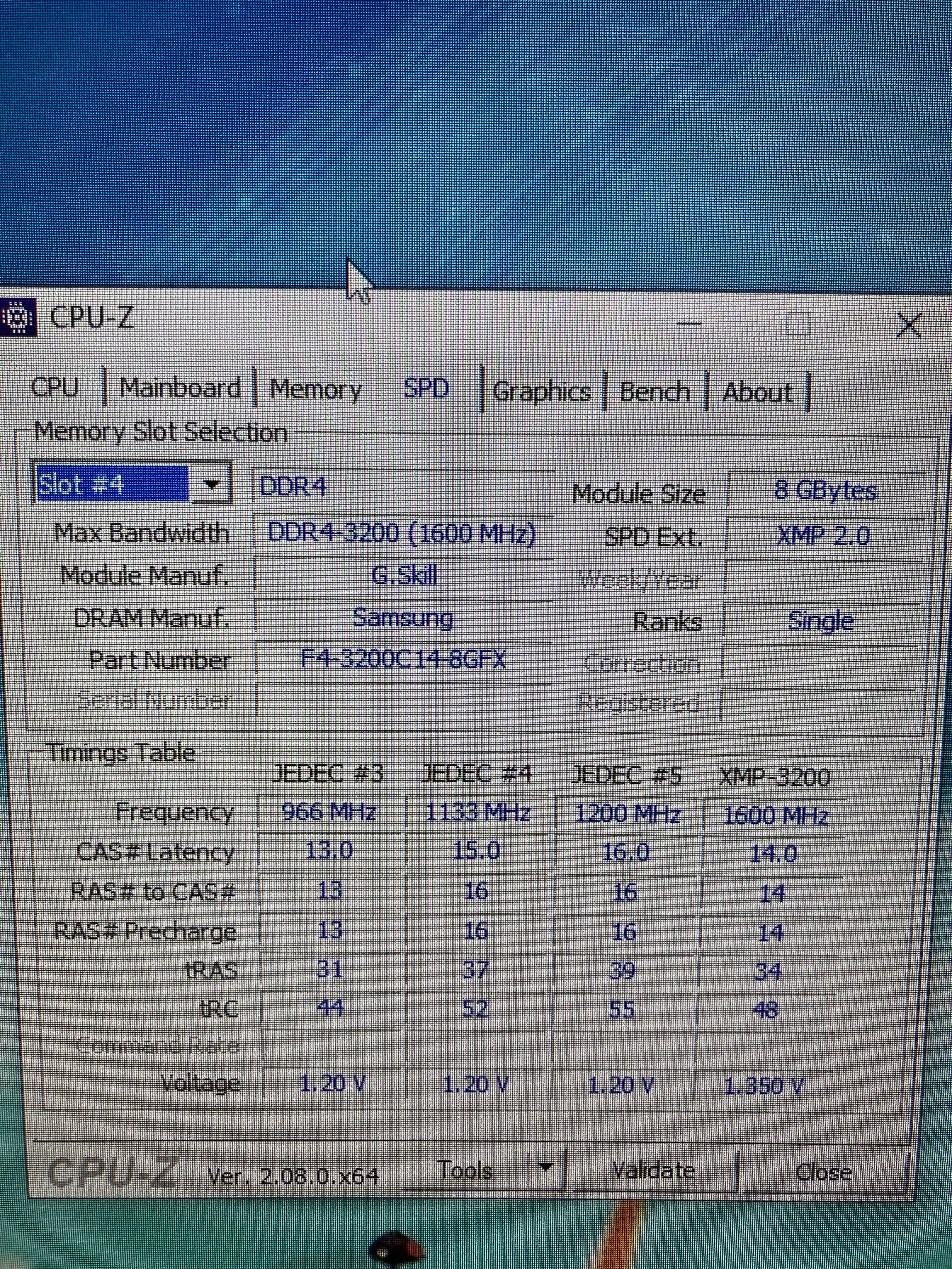

Und DOCP ist aus, läuft dein RAM wahrscheinlich auch nicht auf 2400Mhz sondern 2133.
PBO ist jetzt aus
DOCP sollte an sein?

Wo stelle ich die von dir empfohlenen Spannungen ein?
Dann passt das wie ich geschrieben habe?

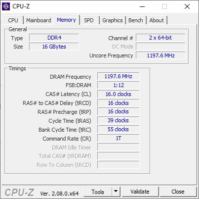

Kannst du in CPU-Z machen - und auch dort gleich mal schauen, wie schnell dein RAM läuft.
Denn DOCP sollte eigentlich an sein, damit aktiviert man das XMP Profil für den RAM.

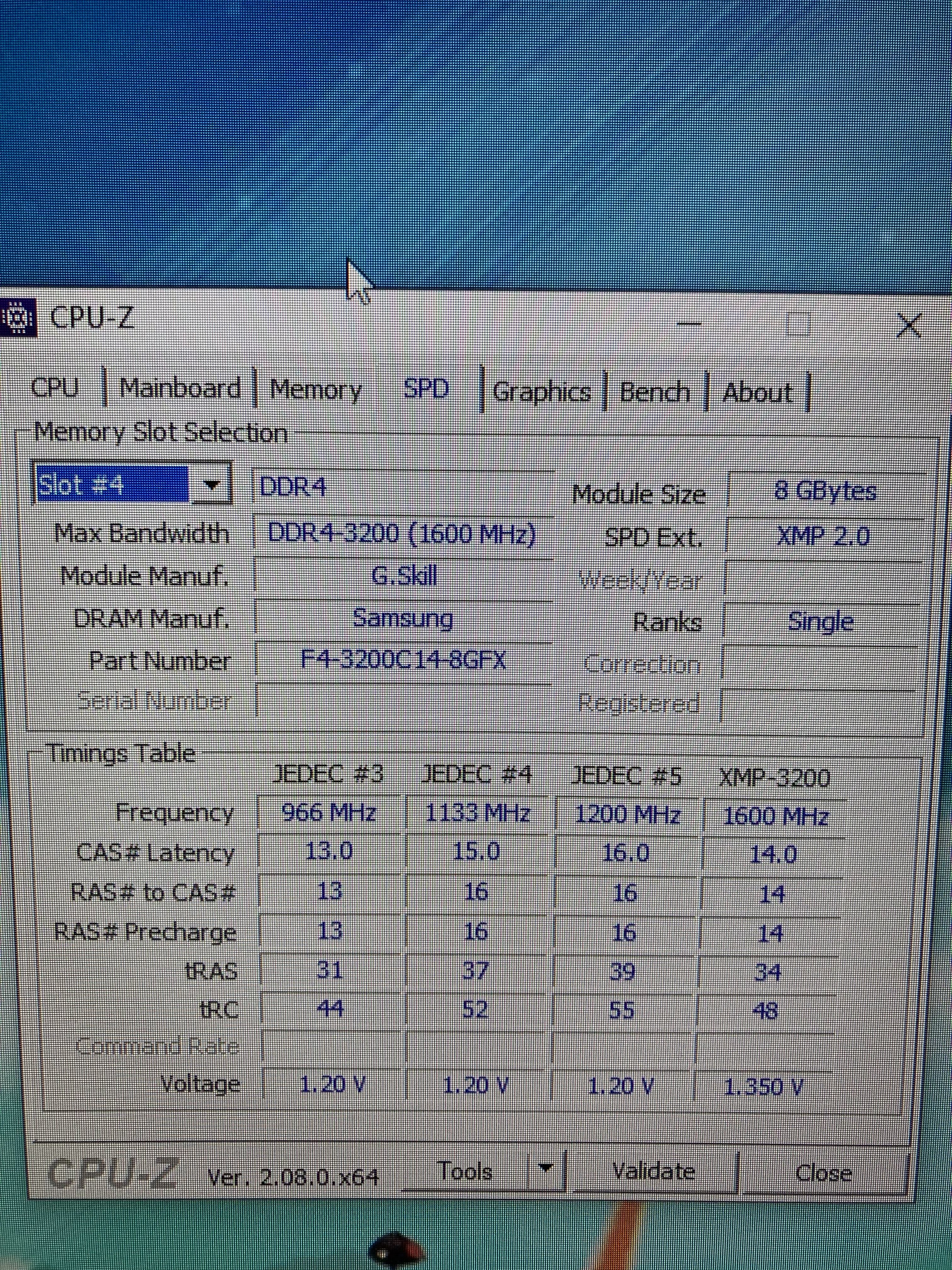

Ich hab in CPU Z folgendes gefunden
Mir ist nicht bekannt was im Hintergrund laufen soll? Wo muss ich was genau nachschauen?

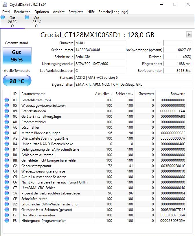

Der Bootloader liegt auf der 128GB MX100, vielleicht hat die das Problem und nicht die MX500
ohne DOCP/XMP beim RAM wird Leistung verschenkt
Bitte Screenshot mit Crystaldiskinfo beider SSD reinstellen, Fenster nach unten aufziehen falls ncith alle Werte sichtbar sind.

Hier noch der RAM falls wichtig:
