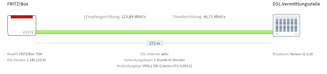

VDSL Anschluss regelt extrem runter mit Fritzbox 7590
- Ersteller PCLord
Dann würde die maximale DSLAM Rate (dein erstes Bild ganz oben) aber auf einer geringeren Geschwindigkeit stehen. Die DSLAM sind ja auch weiter verbunden und habe eine maximal mögliche Datenrate. Wenn zu viele Ports mit hohen Geschwindigkeiten angebundunen sind, ist die Weiterleitung eben ein Flaschenhals und dann wird ggfs. an den Ports etwas gedrosselt, damit es für alle fair bleibt.PCLord schrieb:Der Techniker an der Hotline meinte, dass das DSLAM aufgrund der Kapazitäten die es hat, manche Anschlüsse einfach runterregeln muss, weil es nur eine bestimmte Anzahl Bandbreite hat. Genau habe ich nicht verstanden, was der meint und ob es stimmt.

Ich kann dir nur mal den Tipp geben die vorherige DSL-Version zu aktivieren. Seit dem vorletzten Update hatten sich bei mir auch die Leitungswerte verschlechtert. AVM scheint da irgendwie an den Werten rumgespielt zu haben. Mit Aktivierung der vorherigen DSL-Version war wieder alles so wie vorher.PCLord schrieb:Ich bin mir sicher, das seit 7.28 Version der Anschluss rumzickt, normal waren immer 150 Mbit/s.
Siehe hier: https://frixtender.de/fehler-im-dsl-treiber-von-fritzos-7-20/
Der Fehler scheint auch mit der aktuellen Firmware noch nicht vollständig behoben zu sein. Zumindest musste ich auch unter Version 7.28 immer noch die vorherige DSL-Version aktivieren, um die volle Leistung zu erhalten.

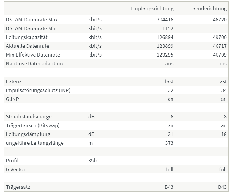

Das stimmt nur teilweise. Ja, grundsätzlich ist ein höherer SNR besser, das heißt aber nicht, dass 6 dB schlecht sind.Vigilant schrieb:Bin jetzt auch kein Profi, aber meinem Wissen und Erfahrungen nach "je höher, desto besser",
Je höher die Datenrate desto mehr SNR wird "verbraucht". Das Modem bekommt einen Minimal-SNR-Wert vom DSLAM (bei der Telekom 6 dB) und eine maximale Datenrate.
Das Modem versucht, dann nach Möglichkeit so hoch zu synchronisieren, bis entweder die maximale Datenrate oder der minimale SNR erreicht sind.
6 dB sind erstmal ein völlig normaler Wert und kein Grund zur Beunruhigung.
Wenn man allerdings normalerweise 20 dB SNR hat und dann ohne große Änderung der Datenrate plötzlich nur noch 6 dB kann das schon auf eine Störung hinweisen.

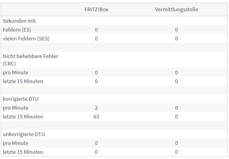

So heute gibts deutliche Besserung mit der vorherigen Version des DSL Treibers. Es gab zwar nur einen Reconnect um ca. 11 Uhr. An der Steckdose wo der Router verbunden ist, ist noch ein Lichtsensor angeschlossen mit einer Lampe. Kann der Router davon gestört werden?
Anbei die Werte. Rost gibts an der TAE Dose nicht.
Edit: Läuft seit 2 Tagen mit 125k ohne Probleme stabil.

DSL kann durch defekte Schaltnetzteile die im gleichen Frequenzbereich strahlen gestört werden.PCLord schrieb:Meine Frage an euch: Kann ein Bewegungsmelder Lichtsensor, den Router bzw. DSL stören? Ist an der selben Steckdose angeschlossen. Ich vermute stark, dass das gestört wird. Das regelmäßige Ein und Ausschalten der Lampe durch den Sensor könnte durch das Netzteil stören vermute ich mal.
Ob das Netzteil deines Bewegunsmelders/Lichtsensors dies tut, kannst du durch abstecken + DSL neu synchronisieren herausfinden. Mehr als 2-3 Neustarts der Fritzbox in kurzen Zeitabständen können aber auch ein auslösen von Assia/DLM bei der Telekom bewirken. Dadurch würde der Anschluss nachts im Wartungsfenster zwischen 3 und 5 Uhr neu synchronisieren und ggf. zu Stabilitätszwecken auf ein niedrigeres Profil gesetzt werden. Also nicht zu viel herum spielen.
Der Spektrum vom Screenshot deutet aber eher auf Probleme mit der Hausverkabelung hin.
Poste mal Screenshots von den DSL Informationen/Spektren von allen 3 Anschlüssen, mit einer vernünftigen Lagebeschreibung (welches Geschoss, sicher das nur jeweils eine TAE pro Anschluss/Wohnung vorhanden ist?).
Dann kann man auch besser darauf eingehen, was der schlechte Anschluss schaffen sollte.
Wenn die anderen Anschlüsse 150+ Mbit schaffen, ist es aber sehr wahrscheinlich, dass dein problematischer Anschluss bei einer vernünftigen Entstörung dies auch schaffen sollte.
