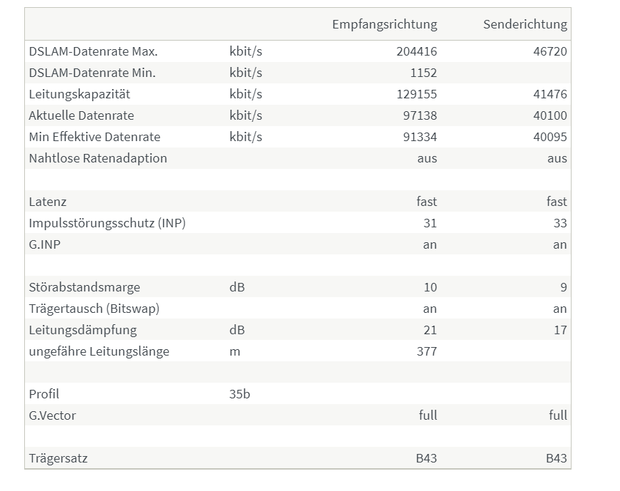

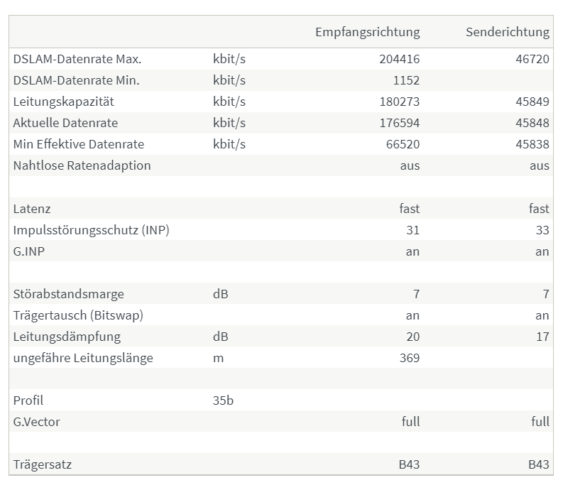

Hallo Leute, seit einiger Zeit, haben wir das Problem mit einer Fritzbox 7590 und einem Telekom Zuhause XL Vertrag, dass aktuell maximal 100Mbit/s Download gehen und 40Mbit/s Upload und das für einen ursprünglichen 250 Mbit/s Vertrag (ist aber bei dem Anschluss ein 175 Mbit/s Profil) für monatlich 55€.
Der Router verbindet sich jeden Tag nachts von neu, ein kurzer Reconnect, soweit ich weiß.
Braucht ihr irgendwelche Screenshots von dem Modemwerten um das nachvollzuziehen?

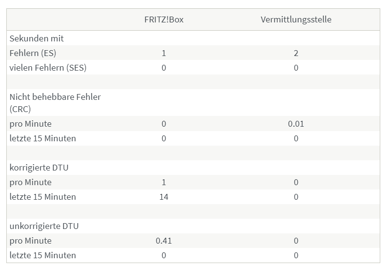

Die Störabstandsmarge ist sehr gering und Dämpfung relativ hoch, was auf Probleme zur Verbindung der Vermittlungsstelle schließen lassen und häufige Neuverbindungen verursachen könnte. Wir sehen die Fehlerraten aus?

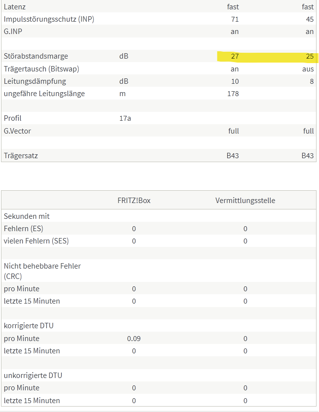

So sollte es aussehen, wenn die Leitungen stabil sind:
Hi, kannst du mir Eckdaten liegen was Normalwerte und was gute Werte hier sind? Würde mich sehr interessieren!

Dabei sollte man zwischen providerseitiger Neuverbindung (normal) und DSL-Synchronisation aufgrund von Leitungsproblemen unterscheiden.
Bei diesen Leitunsgwerten: Zurück zu VDSL100. Ein 250Mbps Vertrag ist schlicht Murks. Deine Leitungslänge und Werte passen noch wunderbar zu VDSL100.
Bin jetzt auch kein Profi, aber meinem Wissen und Erfahrungen nach "je höher, desto besser", weil der Spielraum zur Absenkung in der Übertragungsqualität dann größer ist, bevor zu viele Fehler auftreten und eine DSL-(Re)-Synchronisierung ausgelöst wird.
Konnte das vor ein paar Monaten im Home Office gut beobachten. Probleme mit der Vermittlungsstelle haben für häufige Synchronisierungen gesorgt. Dabei war in den Protokollen gut zu erkennen, dass die Fehlerraten schon in der Vermittlungsstelle extrem hoch wurden, von der FritzBox nicht mehr korrigiert werden konnten und es daher zu häufigen Abbrüchen kam.
Die Störabstandsmarge sank dabei auf Werte um die 6 dB.

@Vigilant Ah okay, also Störabstandsmarge sollte hoch und Dämpfung niedrig sein, alles klar. Macht auch sinn, wenn man mal drüber nachdenkt! Danke!

Dlan wird nicht benutzt. Fakt ist,3x Magenta Zuhause XL Anschlüsse mit 3x Fritzbox 7590 sind geschaltet mit dem 175 Mbit/s Profil bei einer Leitungslänge von 370-380 m. Einer erreicht aktuell wie gesagt max 100Mbit instabil, der andere 135 Mbit/s stabil und der andere 175 Mbit/s dauerhaft stabil.
Ich bin mir sicher, das seit 7.28 Version der Anschluss rumzickt, normal waren immer 150 Mbit/s.
