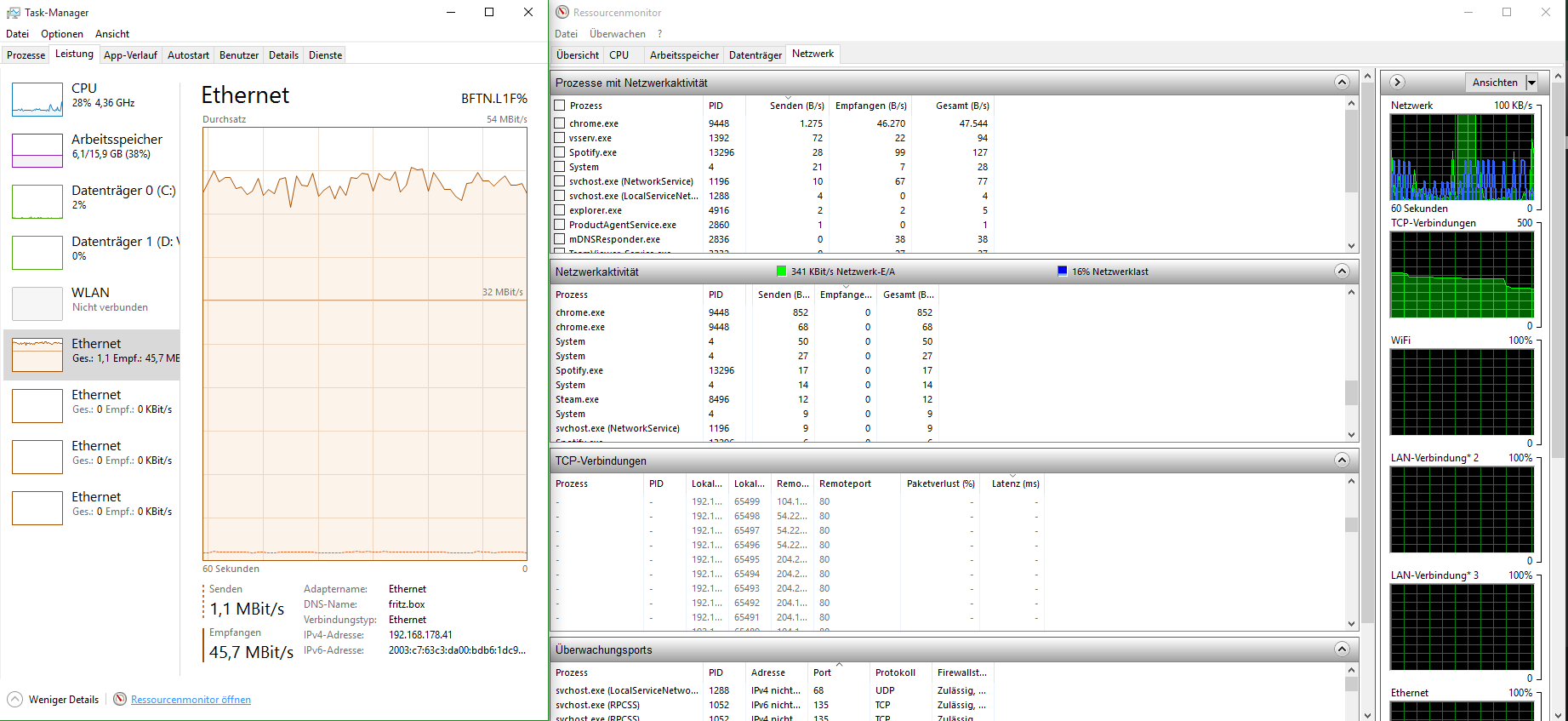

Wenn ein Netzwerkmonitor schon dauerhaft von Anwendungen genutzte 80-90 Mbit angibt, was hat das bitte mit dem DLAN zu tun? Das hat eher mit der grundsätzlich hohen Netzwerklast zu tun.
Telekom MagentaZuhause
Diesen hohen Verbrauch habe ich mittlerweile nicht mehr. Nun ich bin ich wieder am DLan und habe nur noch diese besagte Leistung von 15 Mbit/s.

Edit: Es ist schon interessant wie die Leitung durch scheinbar nichts ausgelastet wird?! :freak:
