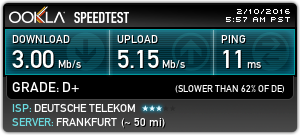

Hallo Leute,
haben heute nach 3 monatiger Wartezeit endlich die 100k Leitung bekommen. Unsere FritzBox sagt, dass wir einen aktuellen Download von 109344 kbit/s und Upload von 41997 kbit/s haben. Allerdings sagt a) das Systemlog " Information des Anbieters über die reale Bandbreite: 102784/20000 kbit/s" und b) der Speedtest sowie verschiedene Downloads doch was ziemlich anderes.
Warum auch immer steht bei IPv6 und IPv4 jeweils als Upload 20000 kbit/s wodurch die 42000 kbit/s zu erklären sind.
Allerdings stimmen diese Werte keinesfalls mit den tatsächlichen Raten überein. Kann mir jemand sagen, woran das liegt und ob das meine Schuld oder die unseres Internetproviders ist.

Hier gaukelt und würfelt mir jeder Speedtest etwas vor und die Daten/ Werte reichen von ca. 3Mbit/s bis hin zu ca. 300MBit/s im DL und ca. 1Mbit/s bis ca. 100Mbit/s im UL.
Der einzige Speedtest der hier annähernd richtige Werte liefert ist http://speedof.me/
Also 3 und 5 Mbit Down- bzw. Upload sind schon gewaltig unterschiedlich von 100/20. Wenn sich das nicht bessert, definitiv Störungsfall an der Hotline...

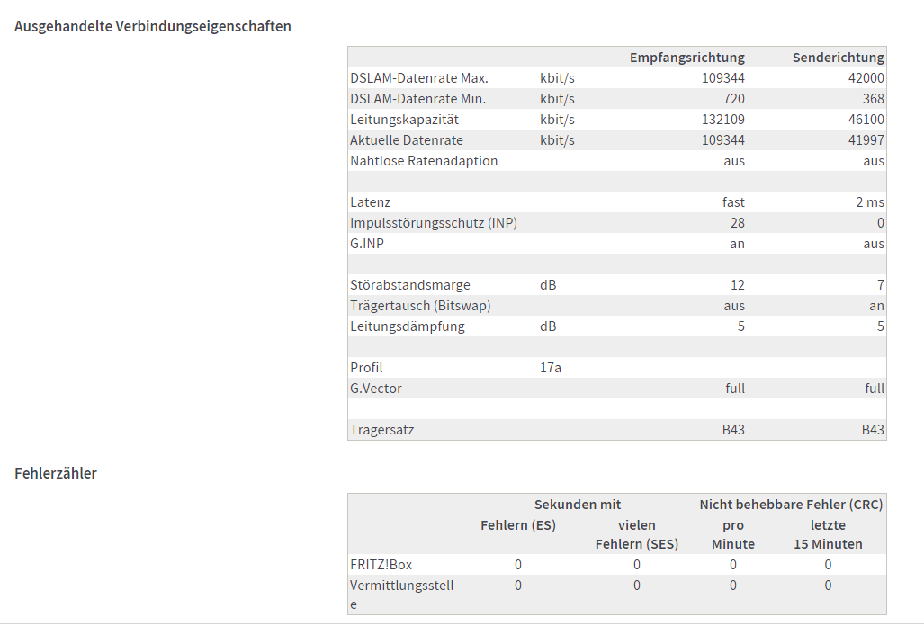

Haste mal n Screenshot aus der Fritzbox aus dem Fenster "DSL"?
Edit: Leitungskapazität und aktuelle Datenrate sollten zu sehen sein.

So hänge jetzt per LAN-Kabel direkt an der FB.
Speedof-Test
Der Test sagt nichts anderes.
Allerdings lasse ich grade mit Free Download Manager zwei Testdateien (einmal von LeaseWeb und von netcologne) runterladen und da geht mein Download auf 7MB/s hoch, wenn beide gleichzeitig laufen. Bei nur einem bleibt der Download bei ~3,7 MB/s.

Steam hat gerade Garrys Mod mit einer maximalen Rate von 7,1 MB/s runtergeladen.
Allerdings ist der Ping um etwa 40ms gestiegen seit ich direkt an der FB hänge.
Edit 2: Habe mir mal Netspeedmonitor runtergeladen und der zeigt mir einen ständigen Download von 80-90 Mbit/s an. Auch wenn ich nichts herunterlade :D
