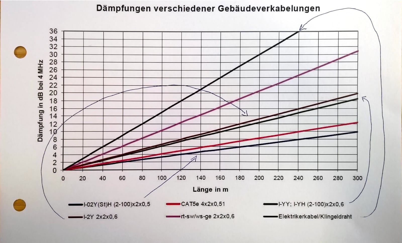

Ost-Ösi schrieb:
Ihr mit eurer Dämphung beim Telefonkabel. Was glaubt ihr, wie weit es das Telefonkabel denn schon bis zum Hausanschluß schon geschafft hat? Da kommt es auf die paar Meter in den Stock wohl auch nicht an.
Ja, wenn es der Verlegekanal zu läßt, würde ich auch gleich ein CAT7-Verlegekabel einziehen. Ist zukunftsträchtiger und kostet unwesentlich mehr.
Leider muss ich dir da widersprechen. Die Kabeldämpfung ist schon auch entscheidend:
Und da der TE ja eh nur nen 50M-Anschluß bekommt ist die Kabeldämpfung auf der Telekomstrecke schon über 28dB@4MHz, vermutlich noch höher.
Da kann man sich mit nem falschen Kabel einiges an Signalstärke zerstören.
Wie auch von Anderen geschrieben, mit nem CAT5e oder Höher kannst nix falsch machen
PS: z.B. "nur" 3dB mehr Dämpfung bedeutet eine Halbierung des Signals, 6dB eine Viertelung. bei 10dB kommt noch 1/10 an
