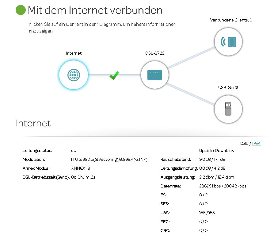

Das DSL-Modem habe ich bereits an einem anderen DSL-Anschluss der Telekom ausprobiert - hier klappte die Synchronisation problemlos. Anbei noch ein Screenshot des Modem-UI - während die Verbindung steht - da hatte ich mal kurzen Moment Glück ;)

Besorg dir mal ne fritzbox 7590 und teste damit. Rauschabstand sieht ansich gut aus. Vielleicht ist dein Modem im Dlink einfach mies.

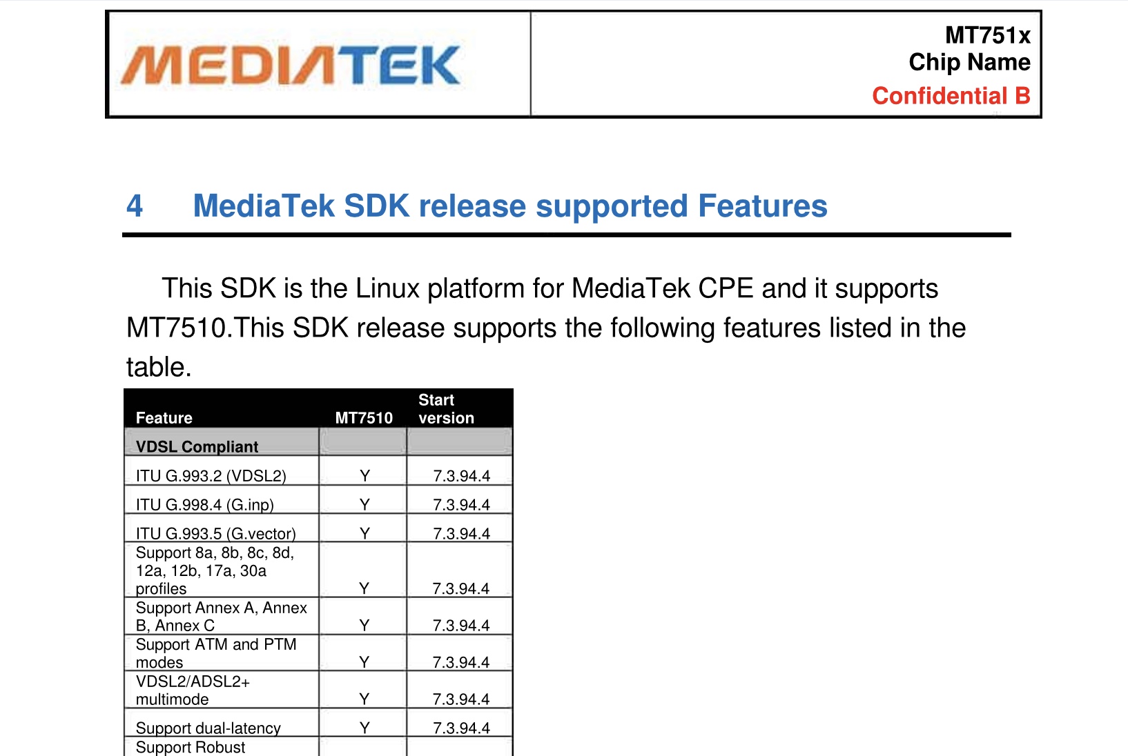

Der DLINK hat einen Mediatek MT7511T Chipsatz und dieser ist soll laut SDK auch Vectoring fähig.Wenn DLINK die Unterstützung nachträglich aktiviert hat dann sind die V/DSL Treiber auf dem letzten Stand der Firmware des DLINK. Falls Mediatek aktuellere V/DSL Treiber haben sollte dann liegt es nur an DLINK wann sie es in die Firmware einbauen aber darauf kann man lange warten ;)
