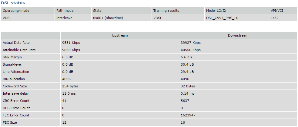

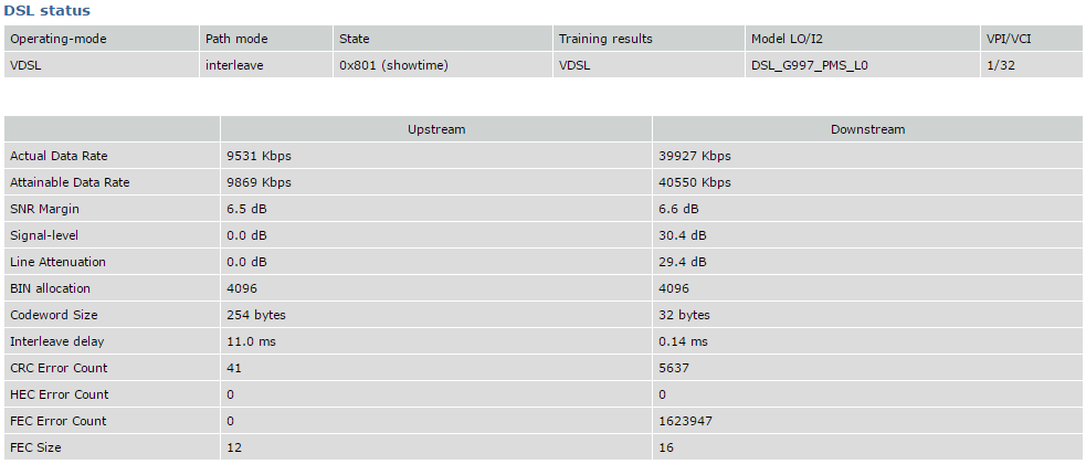

In dem Screen ist der Sync gerade ein bisschen niedrig, normalerweise sind da auch so 45-48 anliegend.

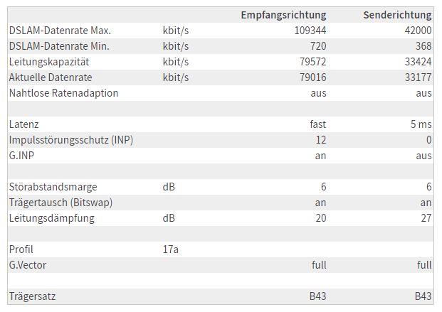

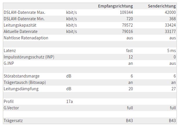

Ich klinke mich jetzt mal ein ihr hab alle so ein Glück wir haben ein 21 db Dämpfung und haben VDSL 50 aber es kommen nur 30 an jemand eine Idee eigentlich würden uns 45 zugesichert ?
Provider ist EWETEL
mich wundern die 0.0 db Upload Signaldämpfung und Stärke ...... vllt sollte mal der DSLAM Port resettet werden.

Dann wäre der Upload in diesem Fall ja hart an der Grenze?

Haben VDSL 50 aber es kommen nur 30 an jemand eine Idee eigentlich würden uns 45 zugesichert ?
Hast du das mit den 45MBit/s schriftlich?
Wenn ja, Störung melden.
Würde mich aber schwer wundern, selbst die Telekom sichert bei VDSL50 nur ca. 27MBit/s zu.
Falls noch nicht passiert, melde eine Störung.
Es ist gut möglich, dass die Leitung einen Fehler hat. Die Telekom schaltet sehr konservativ. Normalerweise hat man bei VDSL50 selbst noch einiges an Reserven. (bei mir max 92000)

Leider nicht haben bei uns extra nochmal die Leitung gemessen der VDSL kasten steht keine 280m weg Router würde auch schon ausgetauscht ist eine Fritzbox 7360
