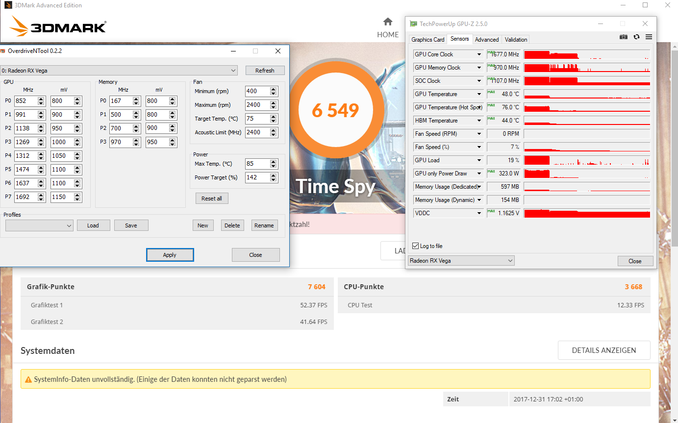

Sasi Black schrieb:
mein Tipp.
Vega64 Bios. HBM auf +1050mhz pushen, was drin sein sollte.
ABER mit dem V64 Bios musst den GPU Takt drosseln, da es mMn früher instabil wird. was bei V56 Bios an Takt zu erreichen ist, ist mit V64 Bios instabil. (meine erfahrung, kann auch eigenleben meiner Karte sein).
Das war bei mit mit V56 Bios und 142% PowerTarget möglich.
aber ein höherer HBM bringt nochmal punkte.
SOC Takt spielt auch eine rolle, @ stock war bei mir bei 1107 schluss, mit V64 LC bios zoeht der bis 1199 hoch.
aber die RedDragon hat glaub aus haus einen höheren SOC takt, wie eine Ref.Design
Ich kann bei mir das Powertarget nicht höher als 50% setzen (vega64 Bios)
alternativ kannst auch mit dem OverdiveNTool das Bios Profil laden, bearbeiten und als .reg Datei speichern. dann Doppelklick und es wird in der reg hinterlegt.
aber die grundlagen sollten passen, diese sind aber auch im Link beschrieben.
Irgendwie bin ich zu doof dafür.... wenn es funktioniert, sollte ich ja das Powertarget höher als +50% einstellen können oder ?
alternativ hast im Link auch schon bearbeite Reg. Dateien die du nur nch eintragen musst.
aber das kann ggf. deine Karte mit anderen Specs laufen lassen ( da die Mod. Datei von einer anderen Karte kommt)
