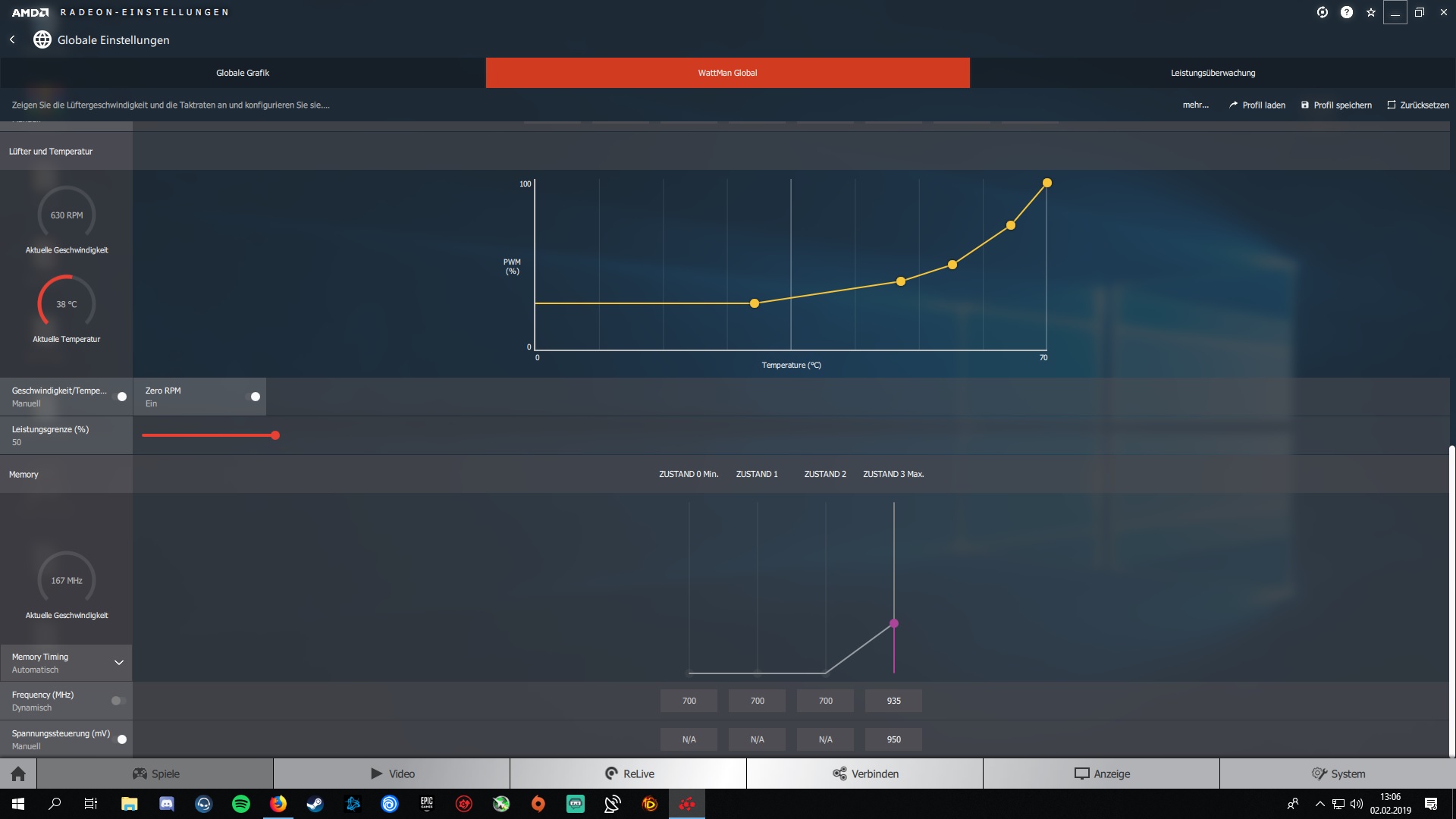

1:Ich habe die 56 jetzt schon einen Monat und ich probier jeden Tag neue Sachen aus, weil man das Maximum meine Meinung nach immer noch optimieren kann.
2: Da meine den HBM von Samsung hat und nicht von hynix (oder so ähnlich ), gehen fast alle Bios Versionen, da es bei der 64er Reihe nur der von Samsung verbaut ist.
3: Im Textdokument befinden sich Links zu meine GPU und zu der Seite mit den Bios Rom Dateien.
4: Ich werde das mal ausprobieren und berichten!

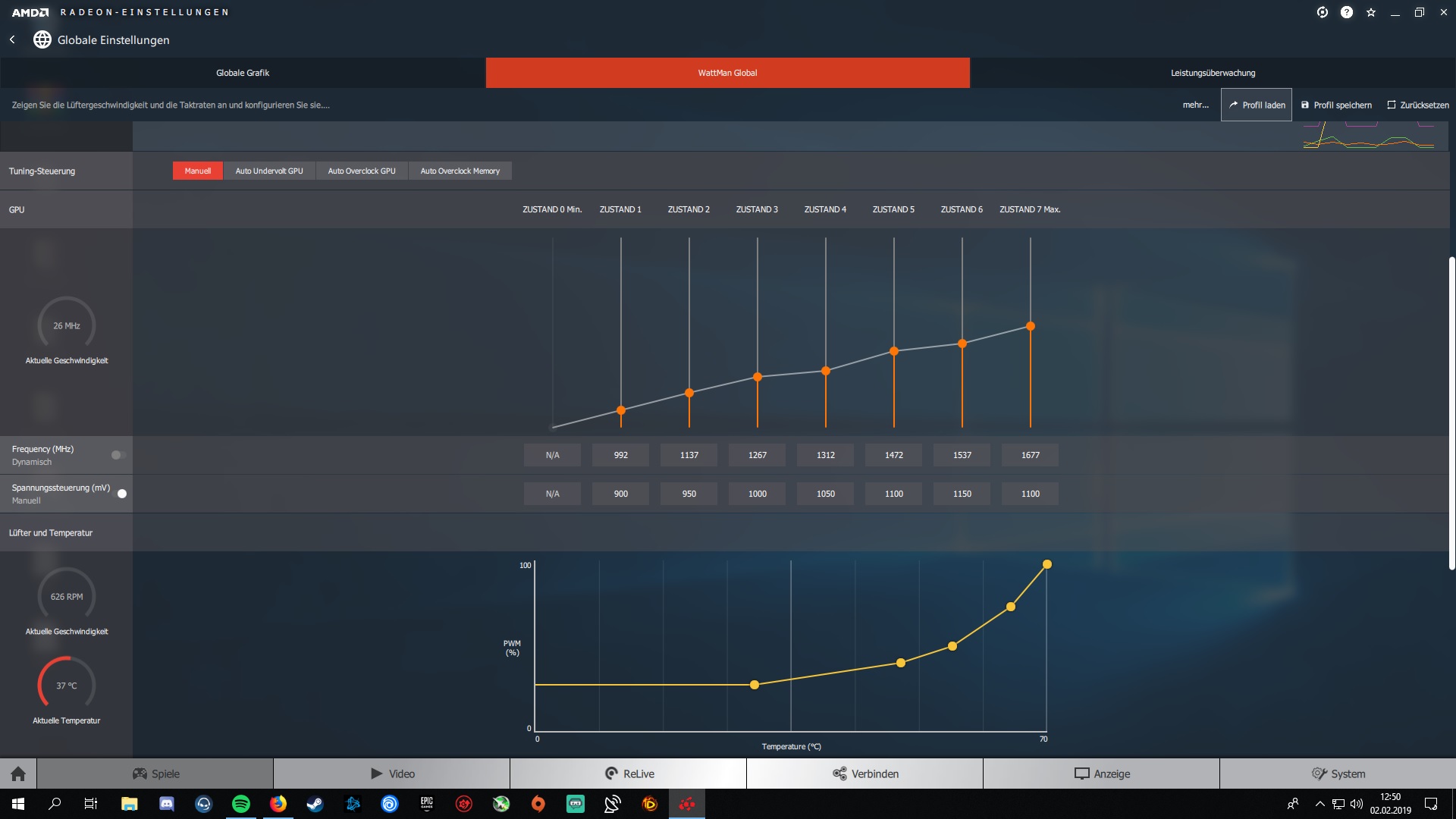

Also ich hab das 64 Bios auf 1702 mhz laufen und den HBM2 auf 1100/ Leistungsgrenze voll aufgedreht und das ganze bei 1100 mv und den HBM auch auf 1050mv. Mit HBM auf 1000 läuft sie auch mit 1070 mv, so verbrauch ich max. 230w
Sie ist aber nie höher alsca 1630-1650mhz im Furmark.
Wie konntest du denn da auf 142 % gehen ?. Ich habe mich nämlich schon gewundert, im Heaven Benchmark hatte ich mit der 64 nur 20 Punkte mehr als mit der 56 und voll OC.

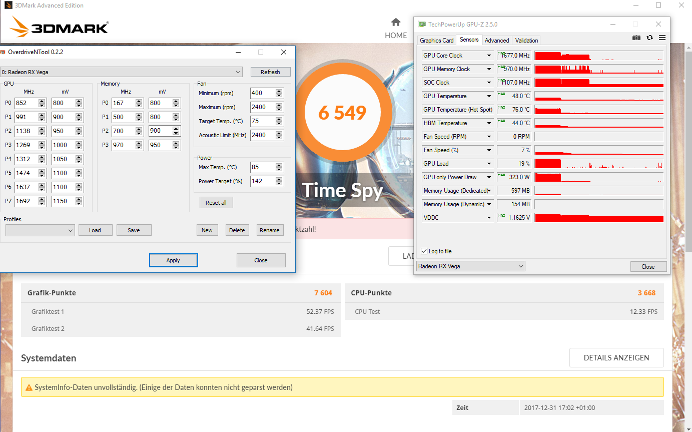

habe jetzt im Timespy nur 7398 erreicht beim Grafikscore mit dem 56 Bios und wenig OC
Jetzt habt ihr mich aber angefixt, werde also versuchen mehr zu schaffen !

mein Tipp.
Vega64 Bios. HBM auf +1050mhz pushen, was drin sein sollte.
ABER mit dem V64 Bios musst den GPU Takt drosseln, da es mMn früher instabil wird. was bei V56 Bios an Takt zu erreichen ist, ist mit V64 Bios instabil. (meine erfahrung, kann auch eigenleben meiner Karte sein).
Das war bei mit mit V56 Bios und 142% PowerTarget möglich.
aber ein höherer HBM bringt nochmal punkte.
SOC Takt spielt auch eine rolle, @ stock war bei mir bei 1107 schluss, mit V64 LC bios zoeht der bis 1199 hoch.
aber die RedDragon hat glaub aus haus einen höheren SOC takt, wie eine Ref.Design

Nein ist kein Eigenleben, ich hab das gleiche Problem. Bei einem Takt von 1692 sollten doch 1070 mv ausreichen? könnte dir evtl. helfen bei der Temperatur und dem Verbrauch
