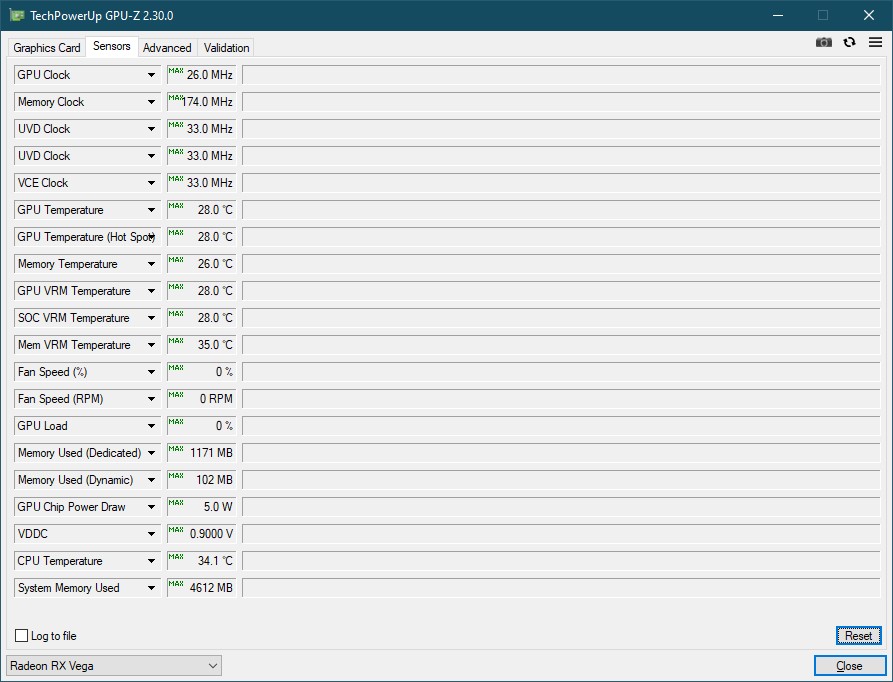

So sehen meine Temps im Idle aus:
Reaktionen: TodboT
DannyA4 schrieb:
Einerseits hörte ich gerade von diesen Airboost Modellen von einigen Hardwareschwierigkeiten, andererseits kann es auch sein, dass du evtl. den Wasserkühler nicht perfekt auf die Karte bekommen hast und evtl der Speicher nicht mit gekühlt wird?
Würde ich ja verstehen wenn die Temps nicht stimmen würden.
Laut GPUZ komm ich in Spielen nicht über 45 Grad und das sollte ja mehr als kühl genug sein.
