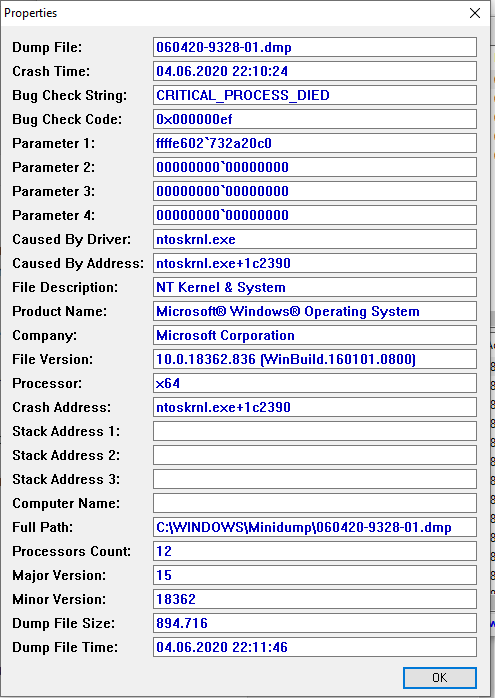

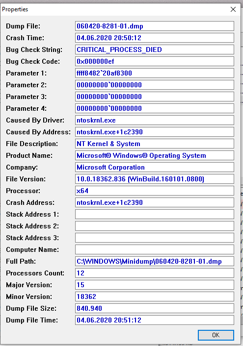

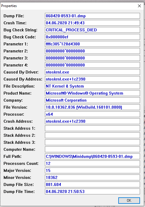

Edit: habe Screenshots des Bluescreen-viewer hinzugefügt. Der Fehler lautet immer CRITICAL_PROCESS_DIED, jedoch gibt Bluescreenview bei Parameter 1 etc immer unterschiedlices an.
