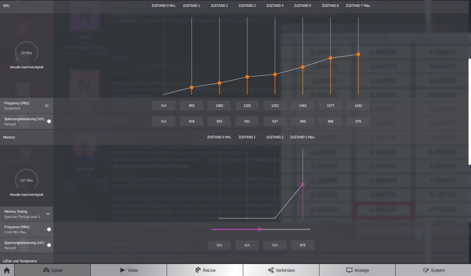

übernehme mal genau die einstellungen, außer den ramtakt.
804706
wenn das nicht geht, probiere mal 1050 statt 975 bei gpu UND memory in zustand 7 bzw. zustand 3 bei spannungssteuerung.
Habe ich gemacht aber dann gieng fortnite 50 sekunden und dann kam ein blue screen von windows, da stand ein error und qr code
Was jetzt mache?

öffne mal "amd radeon settings" über das startmenü oder der taskleiste unten rechts und gehe dann auf "system" oben rechts. hier steht hinter "radeon software version", oben links im fenster, eine versionsnummer. vermutlich 19.7.1 oder 19.7.2 - stimmt das?
danach bitte noch bei den von mir oben geposteten einstellungen mit 975 die leistungsgrenze auf -50% stellen und die frequenz für die gpu in Zustand 6 auf 1452 und Zustand 7 auf 1502 heruntersetzen und nochmal probieren.
wenn nochmal ein bluescreen kommt, "what failed" und "stop code" (unten) notieren.
was wir bisher gemacht haben, ist einen experimentellen fix für einen potentiell instabilen soc der grafikkarte anzuwenden. der bluescreen könnte ein anderes problem zu sein. vielleicht ist der undervolt zu aggressiv, oder das netzteil hat die schnauze voll. deshalb haben wir jetzt den takt für den core reduziert, für den fall, dass die spannung zu gering für den core war, und die leistungsgrenze verringert, das reduziert die last auf dem netzteil.
bitte oben genannte einstellungen vornehmen und detaillierte rückmeldungen geben.
