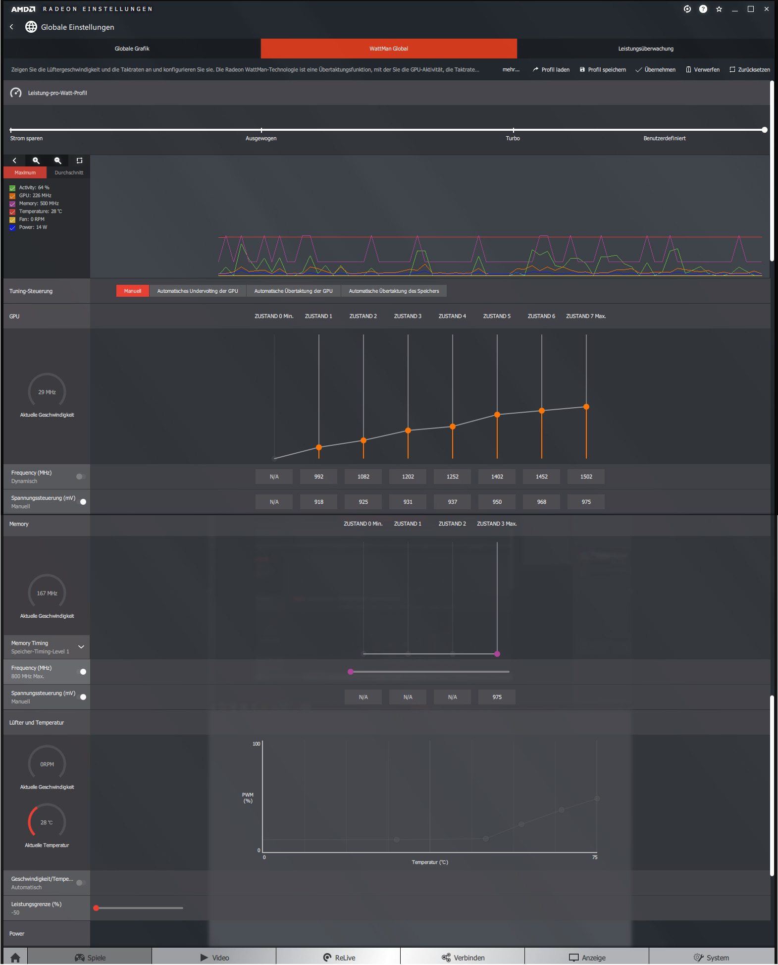

danach bitte noch bei den von mir oben geposteten einstellungen mit 975 die leistungsgrenze auf -50% stellen und die frequenz für die gpu in Zustand 6 auf 1452 und Zustand 7 auf 1502 heruntersetzen und nochmal probieren.
wenn nochmal ein bluescreen kommt, "what failed" und "stop code" (unten) notieren.
was wir bisher gemacht haben, ist einen experimentellen fix für einen potentiell instabilen soc der grafikkarte anzuwenden. der bluescreen könnte ein anderes problem zu sein. vielleicht ist der undervolt zu aggressiv, oder das netzteil hat die schnauze voll. deshalb haben wir jetzt den takt für den core reduziert, für den fall, dass die spannung zu gering für den core war, und die leistungsgrenze verringert, das reduziert die last auf dem netzteil.
bitte oben genannte einstellungen vornehmen und detaillierte rückmeldungen geben.
Wo kann ich die leistungsgrenze auf -50% stellen?
(Msi afterburner)?
mit meinem ansatz haben wir einen insta blackscreen in 50 sekunden gameplay mit bluescreen verwandelt, d.h. da bewegt sich was.
ich würde vorschlagen, wir bleiben ersteinmal bei meinem.
bitte nur wattman dafür benutzen, lass alles andere wie msi afterburner weg. das beißt sich. leistungsgrenze ganz unten. danach nicht vergessen auf "übernehmen" zu klicken.
bitte diese einstellungen übernehmen und nochmal fortnite probieren:
804728

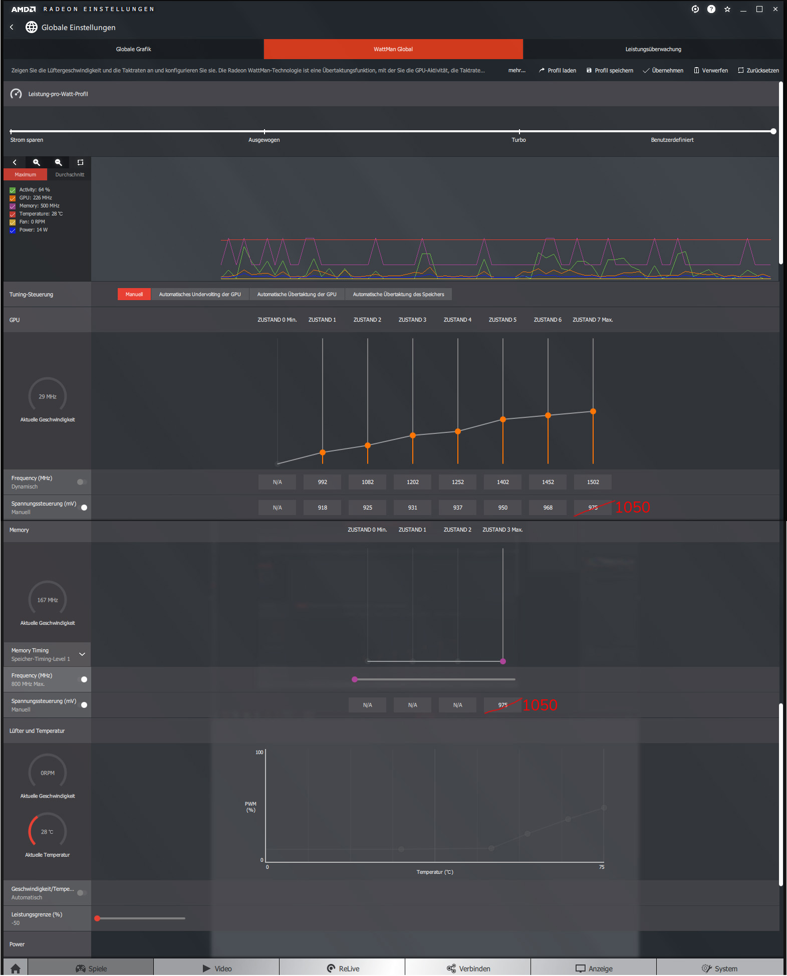

ok, versuch mal das hier. 975 auf 1050.
804734
wenn das nicht geht probiere den von nickel vorgeschlagenen treiber 19.4.1 - herunterladen, starten "neuinstallation" auswählen. der rest geht von selber (anweisungen befolgen).
https://www.amd.com/en/support/kb/release-notes/rn-rad-win-19-4-1
alternativ kann man im bios noch die PCIe generation manuell auf pcie 2.0 bzw. 3.0 probieren, wie es emeraldminde vorgeschlagen hat.
an der stelle würde ich aber langsam richtung netzteil tendieren. das system 9 ist schon recht alt und geht bei den komplexen lastszenarien einer vega vielleicht in die knie - ggf auch unabhängig davon, wie wenig die karte an strom zieht.
wie ist die gpu am netzteil angeschlossen? es müssen zwei separate kabel vom netzteil aus sein.
