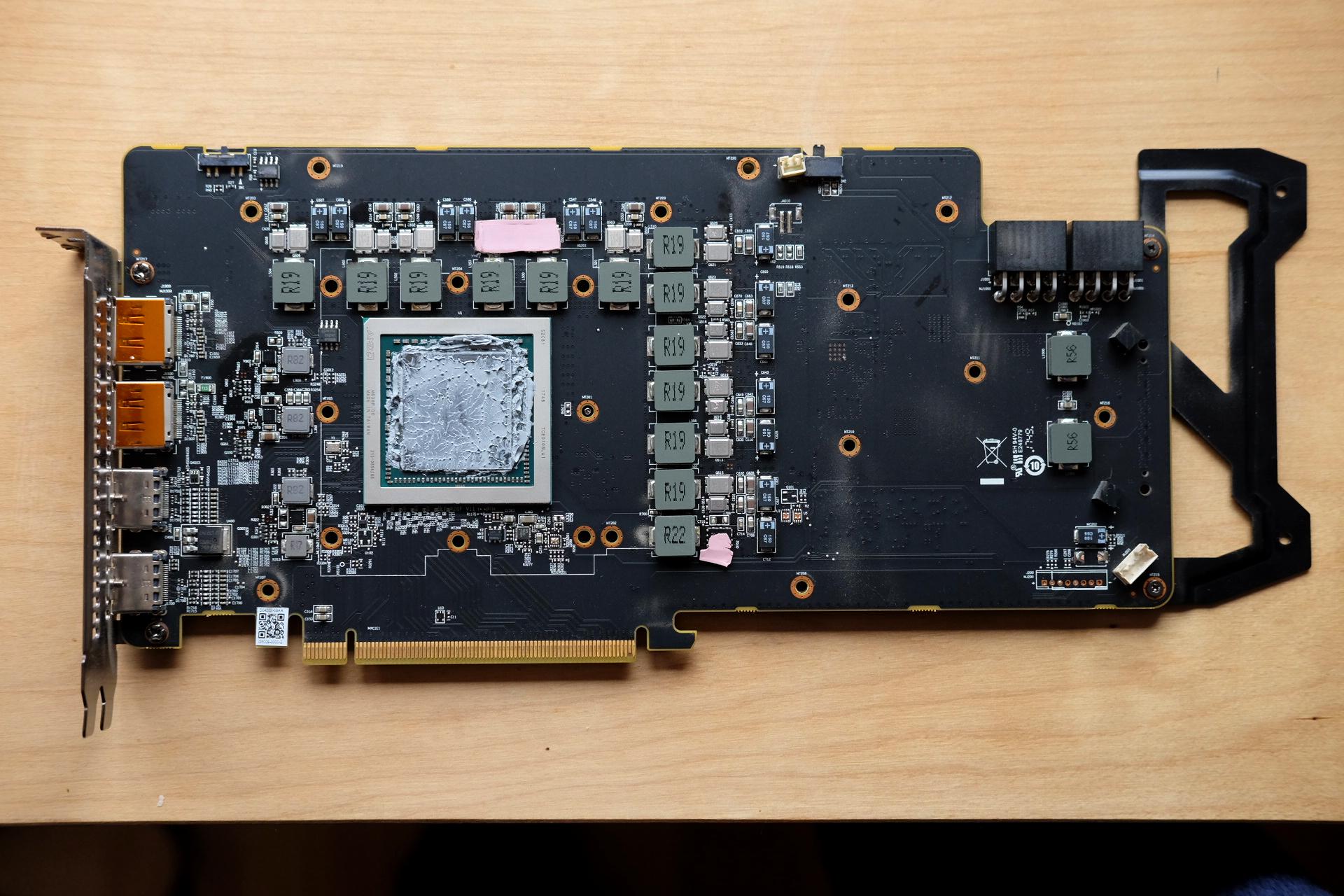

Ich melde mich jetzt nochmal zu Wort. Ich habe die Karte ausgebaut, den Kühler entfernt und die WLP auf der GPU erneuert. Bei der Gelegenheit habe ich auch Fotos von der Karte gemacht - ich füge eines hier mal an. Es würde mich interessieren, ob da irgendetwas ungewöhnliches zu sehen ist? Mir sind bereits die Reste von Wärmeleitpad (pink) aufgefallen, aber das scheint mir nicht so dramatisch zu sein.
Ganz wichtig beim wlp Wechsel bei gpus und besonders vega ist das händische sorgfältige verteilen/verstreichen der wlp, damit wirklich jeder mm mit wlp bedeckt ist. Wenn da ne Ecke vom Chip oder hbm keine wlp abbekommt, kann das ein großes Problem werden. Und lieber etwas mehr drauf als zu wenig.
bei den pads musst halt sicherstellen, dass alle komponenten kontakt zum kühler haben, die kontakt haben sollen. das sind vorallem die vcore mosfets (die silbernen im groß+klein pärchen) und der zugehörige pwm controller neben der spule "R22" mit den wlpad resten drauf.
das pcb sieht ansonsten normal aus.

Ich habe jetzt relativ großzügig aufgetragen, aber nur einen Fleck in der Mitte ein bisschen verrieben, und mich für den Rest des Verteilens auf den Druck durch das Festschrauben der Kühlerplatte verlassen. Meinst Du, ich sollte nochmal ran, die neue Paste entfernen und wieder neu auftragen, und dann z.B. mit der Kreditkarten-Methode manuell verteilen?
Zu den mosfets und dem pwm controller: Leider ist eben das Wärmeleitpad gerissen; der Rest befindet sich am Kühlkörper. Es ist insgesamt alles da, aber der Kontakt ist wohl an den Riss-Stellen nicht so gut. Sollte ich da was machen, also entweder mit Paste, oder mit (noch zu erwerbendem) Pad?
