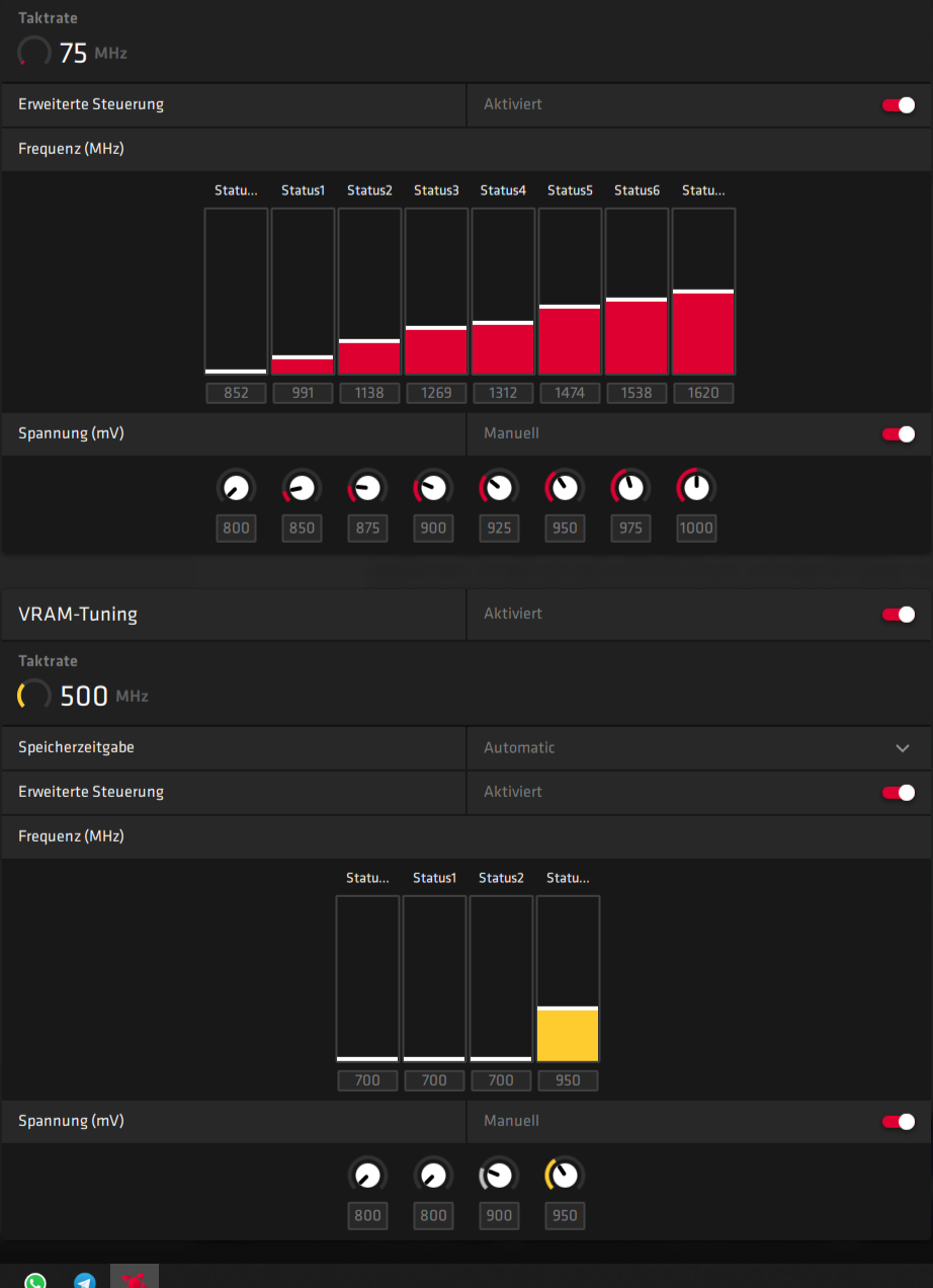

probiers mal damit:

duskstalker schrieb:
Danke, ich werde es morgen probieren und mal schauen, was sich ergibt.

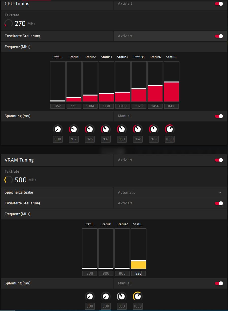

Das hat bei mir zu Artefakten geführt. Ich habe die Kernspannungen um 30 mV erhöht und das VRAM-Tuning abgeschaltet, daraufhin waren die Artefakte weg. Ob es jetzt dauerhaft stabil läuft, kann ich noch nicht sagen.
Die Artefakte kommen vom hbm, der schafft die 930 mhz nicht. Hast du hynix Speicher drauf oder wird der hbm recht warm? Welche Karte ist es? Du solltest die core voltage und die vsoc (memory) auf dem selben Wert lassen. Den speichertakt kannst du in 10 mhz Schritten verringern, bis die Artefakte verschwinden.

Die Artefakte waren schon im Menü, vor dem Laden eines Spieles da. Man muss dazu sagen dass ich im Menü schon ein ziemliches Spulenfiepen habe. Es waren so geometrische Formen, Dreiecke und Linien, die nur ganz kurz zu sehen waren und dann wieder verschwunden sind.

Ich möchte mich an dieser Stelle bei @duskstalker für diese ausführliche Anleitung/Erklärung bedanken. Bis jetzt läuft es ohne Probleme mit den im Screenshot geposteten Einstellungen.
Was mir allerdings aufgefallen ist, ist dass ich im Vergleich zu den Stock-Einstellungen ein gutes Stück an Leistung verloren habe. In einem Spiel z.B. von 80 auf 70 FPS. Ist das die Konsequenz, mit der man leben muss um ein stabiles System zu haben, oder habe ich irgendwas falsch eingestellt?

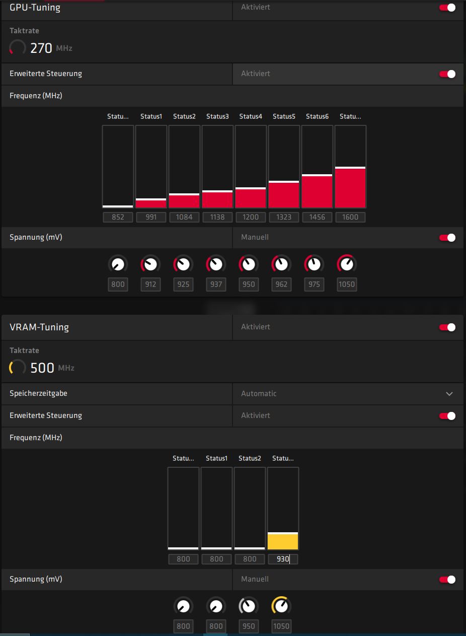

Leider hat das alles doch nichts gebracht. Der Blackscreen/Treiber reset ist gerade auch mit diesen Einstellungen passiert. (Einstellungen von Post #4 von duskstalker)

wenns bei dir einen treiber reset gibt, ist das üblicherweise ein zeichen von zu wenig vcore. ggf. auch ein taktloch.
probiere mal 1075mV statt 1050mV für core und vsoc und senke den takt in P7 auf 1550 mhz.
um die performance kümmern wir uns, wenns stabil läuft, aber die einstellungen sollten die performance nicht verringern sondern steigern. alleine der hbm oc sollte eigentlich grob 10-12% bringen.

alternativ kannst du auch mal die 950mV von Fuchiii probieren, wenns bei deiner karte kein problem mit dem soc ist. ein soc crash ist ein screenfreeze und dann kompletter crash, den man nur mit neustarten beheben kann.
