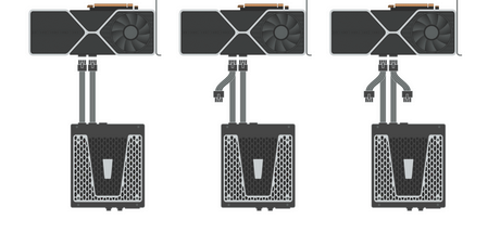

V3ngeance schrieb:
700 Watt Thermaltake
Die Vega56 mit zwei separaten Kabel am Netzteil anschließen.
Guter Punkt, leider hat das Netzteil soweit ich in Erinnerung habe nur einen gesplitteten PCI-Express, also ein Kabel mit 2x8-Pin

Nickel schrieb:
Ich werde nicht nachschauen.
nope hat nur das eine gesplittete Kabel, kann das den zu solchen Problemen führen?
Reaktionen: Fachlaie
Das Netzteil wird SingleRail sein, da aber schlechtes Netzteil, auf dauer schon, ja.
Blackscreens sind auch halt typisch für Probleme mit der Stromversorgung.
