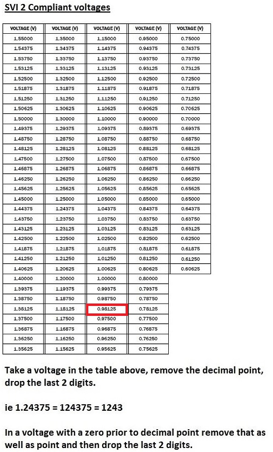

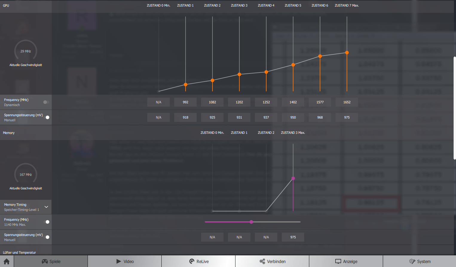

ok, kürzen wirs ab. bitte einstellungen aus dem screenshot benutzen.
also war der crash ein hard reset? oder lief der ton noch weiter, nachdem der bildschirm schwarz wurde?
duskstalker schrieb:
probiere mal folgendes:
vsoc (bei speicher) und vcore auf die selbe spannung. die restlichen pstates mit spannungen aus der tabelle unten füllen. das muss nicht zwingend ein netzteil problem sein. du kannst alles 1:1 aus meinem screenshot übernehmen, außer den speichertakt.
wenn die spannungen nicht gehen, probiere mal 1050 vcore und 1050 vsoc, bzw "memory".
804245
804246
wenn wieder ein crash mit anti surge kommt, anti surge im bios abschalten.
