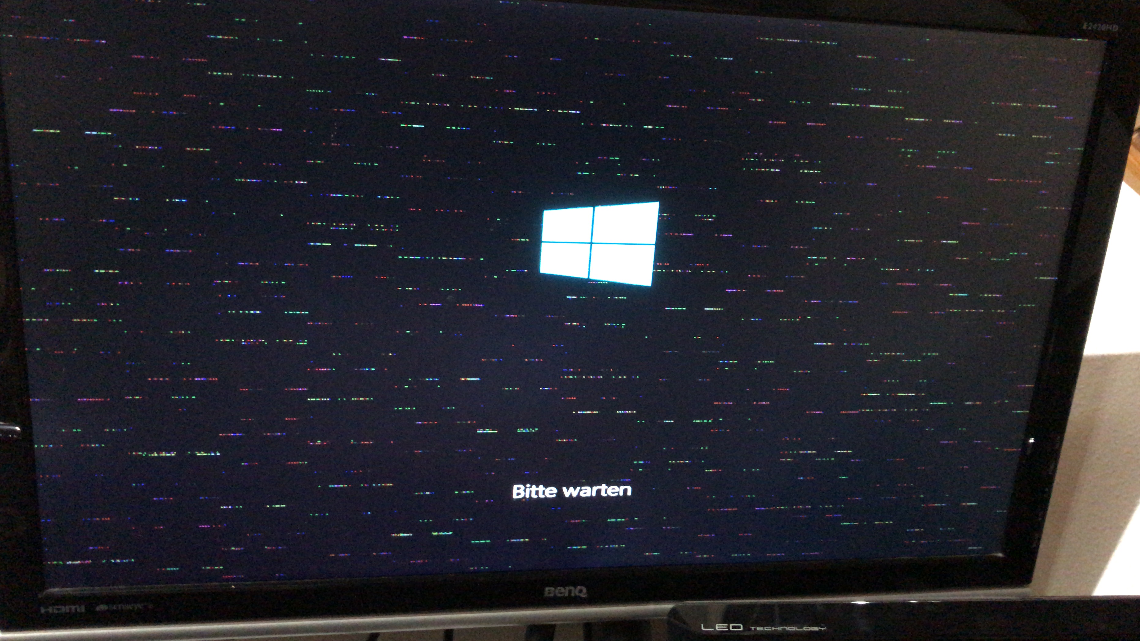

Moin zusammen,
mir ist eben eingefallen, dass ich noch eine Vega64 im Referenzdesign Zuhause liegen habe, die mir im Oktober mit Pixelbrei während dem Zocken abgeraucht ist.

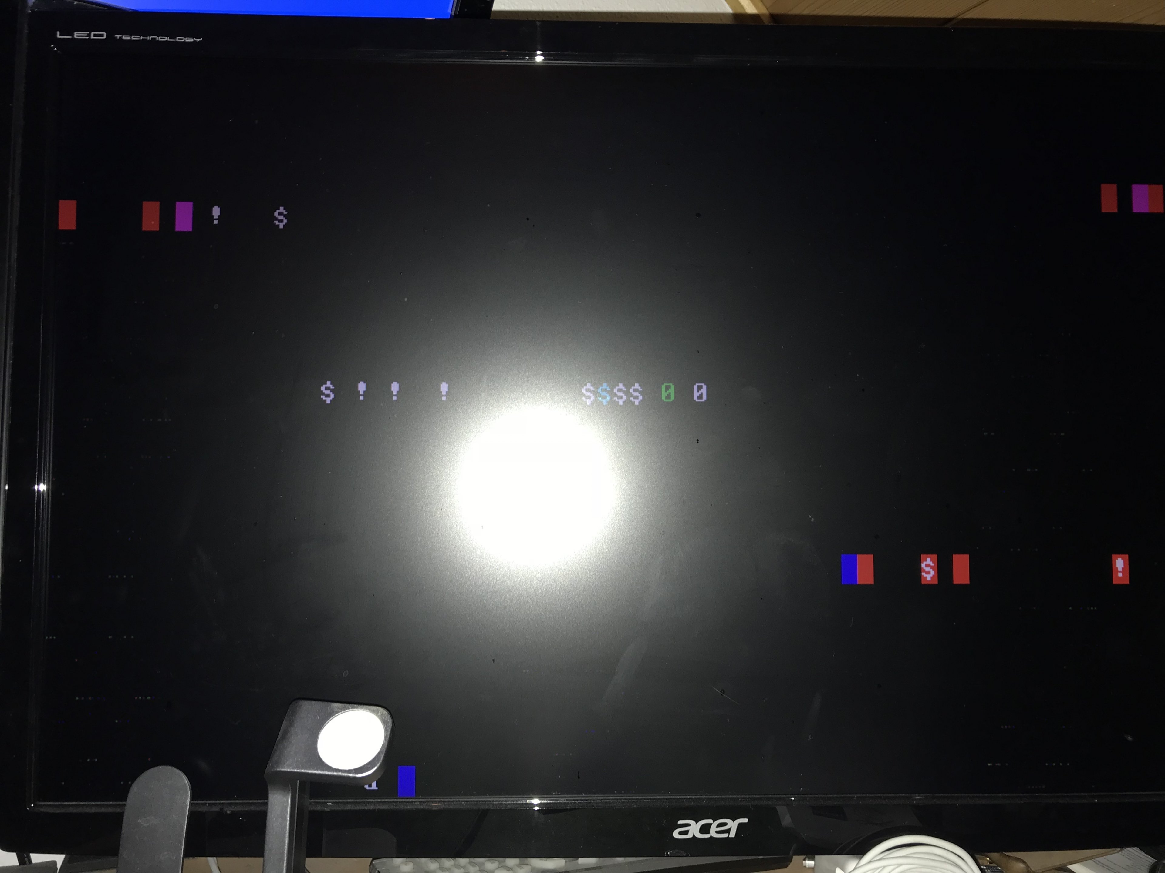

Zuerst ein Freeze und ziemlich viele Artefakte auf allen 3 Bildschirmen, nach abwürgen und Neustart sah das immer noch so aus (Bilder folgen gleich). Zwei Neustarts später blieb das Bild dann schwarz, auch in anderen Rechnern.
Bin da dann von defektem VRAM bzw. HBM ausgegangen, habe die Karte ausgebaut und mir eine neue gekauft. Die Ref war leider über eBay Kleinanzeigen ohne Rechnung. Nicht weiter tragisch, da nicht wahnsinnig teuer gewesen. Hab das dann als Lehrgeld verbucht und gut war.
Die Karte ist mir jetzt zufällig gestern wieder in die Hände gefallen. Gibt es irgendwelche Ansätze sowas möglicherweise zu reparieren oder ab in die Tonne?

Unmöglich ist das nicht. Öffne doch mal die Treibersettings bzw. Wattman und zeig mal, auf was die Karte so läuft. ein GPU-Z Screenshot wäre auch nicht schlecht. Vlt hat wirklich mal jemand am BIOS herumgespielt oder werte verstellt. Falls es nur der HBM ist, kann man den vlt untertakten, dann sollte die Karte noch benutzbar sein.
Die Fehler deuten aber auf Speicher hin, ja. BZW. entstehen solche Fehler meist bei Vega, wenn der Speicher zu heiß wird. Gibt es beim Kühlsystem vlt Probleme? Im Leerlauf gibt es die Fehler auch? Temps am besten mit GPU-Z checken.
