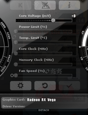

Nun sind diese crashes aber deutlich häufiger, beinahe täglich, aufgetreten (habe von jemanden gehört der es gefixt hat indem er die minimale Taktrate auf 800mhz beschränkt hat, allerdings habe ich bisher nicht rausgefunden wie das gehen soll).
Die Abstürze passieren auch immer nur im idle.
Gestern Abend ist die Karte dann komplett gefreezed und der Rechner wollte sie beim Restart nicht mehr erkennen. Erst nach 2 BIOS resets hat die Karte wieder ein Bild produziert, ist dann aber auch alle paar Sekunden eingefroren und ist bei Last immer wieder abgestürzt. Mehrere Treiber Wechsel und ein BIOS flash haben leider nicht geholfen.
Nun nach mehreren Restarts läuft die Karte, zumindest Stock, wieder stabil.

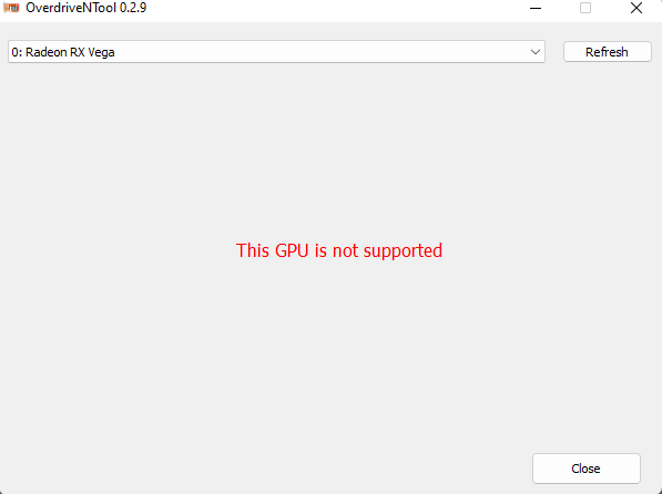

Allerdings stimmt irgendwas mit der Karte bzw dem BIOS nicht mehr. Alle Drittanbieter Programme erkennen die Karte nicht mehr richtig bzw wollen die Daten wie zb die Taktrate nicht auslesen. Mein OverdriveNTool welches ich vorher zum undervolting benutzt habe sagt mir nur noch das die Karte nicht unterstützt werde.

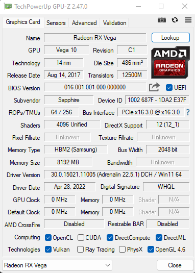

Von wo hast du jenes VBIOS bezogen? Solltest du nicht jenes Originales genommen haben, veraendert das unteranderem die Device ID, das zu folge hat das jener Treiber moeglicherweise neu Konfiguriert\Installiert werden muss!
Ein Fremd VBIOS kann kompatibel sein, optimal ist das jedoch nicht.

Hatte es von Techpowerup bezogen, war für mein Modell passend.
Nur weil etwas "passend" ist, ist es jedoch nicht gleich 1 zu 1 das richtige! Da gibt es das eine und das andere zu beachten.

Ist dieselbe BIOS version wie sie vorher war
Und wie siehts mit dem Treiber internen Wattman aus? Wieso undervoltest du mit einem Drittprogramm?

Solange erstens nicht klar ist, ob du das richtige VBIOS auf die Karte gezogen und jene Treiber Fachmaennisch Deinstalliert und Installiert hast, ist das auch mehr als nebensaechlich.
Die Version sagt darueber nichts aus. Hersteller XYZ, nutzt ebenfalls jene mitunter.
Bau die Karte raus und Knips bitte ein Foto vom Backplate.
Gruss Fred.
Und weshalb gleich mindestens zwei? MSI Afterburner ist ebenfalls mit von der Partie!🥂
Wattmans lüftersteuerung ist absoluter Mist, daher nutze ich ein Programm was beides relativ gut kann.
Ist genau das passende BIOS genau zu meinem Modell.
Afterburner ist nur wegen dem Riva Tuner installiert.
Hi
Hast du denn auch eine Vega 64 von Sapphire ?
Zeig Mal das BIOS was du bei Techpowerup runtergeladen & Geflasht hast.

Update:
Karte wird wieder von allen Programmen erkannt und kann wieder undervoltet werden. Warum auch immer.
