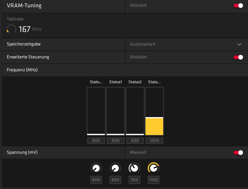

ich hab mir neulich meine zwei AIOs zu einer Custom wasserkühlung umgebaut und habe jetzt eigentlich eine sehr gute Kühlleistung und will meine Vega 64 so übertakten das es das maximale an Leistung bringt und die Karte aber noch so ca 5 jahre hält.
hab jetzt folgende Einstellungen:
Der HBM2 ist von Samsung und ich erreiche mit den einstellungen bei einer Lüftergeschwindigkeit die icht hörbar ist (danke noctua) Temperaturen von ca 50 grad auf der GPU. (bei maximaler lüftergeschwindigkeit habe ich zwischen 40 und 45 grad)
Aber wenn ich mit dieser Spannung den HBM2 noch höher takte wirds instabil.
Also wollt ich euch mal fragen ob es sinnvoll ist die spannung am hbm2 zu erhöhen. Weil manche schaffen ja 1150mhz aber keiner sagt wie hoch deren spannung ist.
ich weis es bringt nicht gerade viel Performance aber wenn ich schon die Kühlung habe dann kann ich auch gleich mal schaun was geht.
hatt wer ratschläge? =)
Das ist nicht die Spannung des HBM (auch wenn es so aussieht) sondern die des Speichercontrollers und diese ist gekoppelt an die Spannung des P4 States. Kann man zwar separat einstellen aber dürfte dann nie unter den HBM Wert fallen.
Du kannst die HBM2 Spannung nicht erhöhen...die ist bei der Vega64 fest auf 1,35V.
Die Spannungen die du darunter einstellst, sind was anderes....die helfen so gut wie gar nicht beim HBM2 OC, aber sie sorgen dafür, dass die GPU Spannung nie unter diese Werte fallen kann.
Die 1150MHz schaffst du z.B. mit Glück....oder anderem Speicher.
Meiner schafft ohne an der Spannungsregulierung zu pfuschen, 1110-1120MHz...Aber auf Dauer gehe ich nicht über 1050MHz.

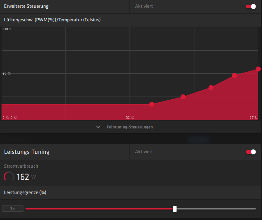

also die karte geht mit +50% powerlimit nur selten zu den 290Watt. einamal hats mir 310 watt angezeigt.
mt eingestellten 1700MHz komm ich eigentlich immer über 1630mhz im benchmark glaub ich...das muss ich nochmal nachkontrollieren.

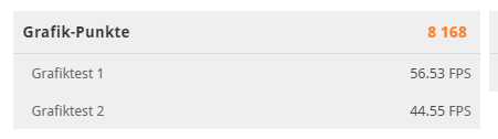

sollte ich sons einfach das bios der wassergekühlten version draufspielen? in 3d mark timespy hab ich nen graphic score von 8041 punkte.

Ich habe mich nicht groß auf das OC der Vega64 bezogen, aber z.B. bei Witcher 3 sieht man den Vergleich von Stock zu undervolting zu maximalem OC.
ca 102FPS Stock...mit Undervolting 2% besser auf 105FPS...und mit maximalem OC dann 109 FPS.
Aber wenn man sich den Verbrauch anguckt :(
Da ist die Energieeffizienz um 32% gesunken....für mickrige 2-4% Leistungssteigerung zum undervolting.
Das klingt relativ normal, aber Spiele können einen höheren Verbrauch erzeugen als 3DMark und dann auch eher in Powerlimit laufen.
Wiecvzone schon richtig geschrieben hat, willst du mit OC oder undervolting nie ins Powerlimit kommen sondern dauerhaft P7 halten.
Wenn dass bei dir passt, dann ist das gut....aber prüf das nochmal in anderen Spielen.

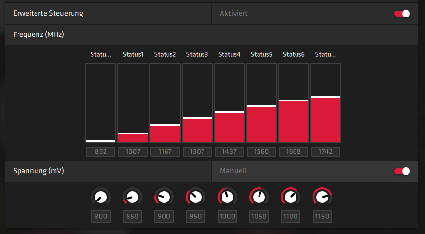

Ich kann sagen was ich machen würde, wenn ich ein langzeit OC anstreben würde..
Ich würde oben rechts den zurücksetzen Button drücken...der rettet dich auch, wenn die Karte sich bei gescheitertem OC im savemode festbuggt und keine Änderungen mehr umsetzt.
Dann würde ich so zurückgesetzt, einen 3DMark 2-3 mal laufen lassen...als Grundlage für die Stock Leistung...
Dann würde ich bei den Pstates der GPU einen sparsammen und sicheren Wert fest wählen.
z.B. 1600MHz 1100mV bei P7...und wichtig ist hier, auch die anderen PStates anzupassen.
Etwas die Taktraten senken, damit es von links nach rechts immer aufsteigend ist.
Das gleiche für die Spannungen....auch diese müssen immer aufsteigend(oder gleich) sein, sonst buggt sich die Karte manchmal in niedrigen PStates fest.
Ich würde z.B. ab P3 alles auf 1000mV haben und erst P7 auf 1100mV.
Dann noch das Power target auf +50% setzen....abspeichern und 3DMark testen....die Punkte müssten etwas runter gegangen sein, aber die Temperaturen müssten auch deutlich besser sein.
Dann würde ich HBM2 OC angehen....guck wie hoch du kommst....wenn 1050MHz in allem Spielen funktioniert ist das auf Dauer kein schlechter Wert....wenn mehr möglich ist, ist das natürlich schön.....aber lass etwas Sicherheitsabstand, denn zumindest bei mir hatte ich sonst ab und zu Abstürze.
Steht das HBM2 OC, würde ich jetzt stück für Stück den eingetragenen Takt bei P7 erhöhen und gucken wie hoch ich komme.
...Das nehmen....20MHz Sicherheitsabstand dazu halten.....nochmal 3DMark und sehen ob sich die Leistung gesteigert hat oder nicht.
Wenn ja, dann hat alles funkioniert und du kannst es so verwenden....In vielen Spielen wirst du mit 1100mV(real vermutlich eher 1060mV) sogar weniger verbrauchen als Stock, aber mehr Leistung haben.
Willst du mehr an die Leistungsgrenze gehen, dann mach das gleiche, aber mit mehr Spannung bei P7...oder für mehr effizienz, machst du das gleiche aber mit weniger Spannung bei P7.
Die 1180mV die du im Moment nutzt, sind schon die obere Grenze dessen, was man verwenden kann...das kann in manchen Spielen durchaus schon ins Powerlimit laufen.
Ich würde auf Dauer nicht über 1150mV gehen.
Und sein gewarnt....die Karten mögen es nicht, wenn du zu extreme Werte probierst.
einfach mal 1800MHz oder 850mV können dazu führen, dass die Karte dich für bescheuert hält....dir vorgaukelt diese Werte umzusetzen, aber in Wahrheit in einen langsamen savemode wechselt(den du über den zurücksetzen Button wieder deaktivieren kannst).
Daher ist die Überprüfung der Leistung mit dem 3DMark so wichtig....so merkst du, ob die Karte dich anlügt.

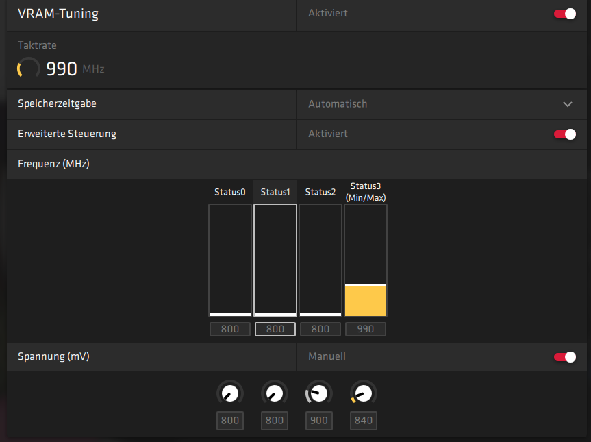

ich hab die spannungswerte beim hbm2 nicht verändert...die waren standardmäsig auf 1100mv eingestellt.
Oh..bei mir war der höchste Zustand 950mV.
Ich habe eine Vega 64 Liquid und diese Einstellungen. Habs nicht unendlich lang optimiert. Kann auch nicht sagen ob alles Sinnvoll ist.
