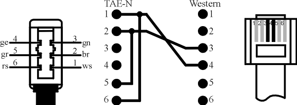

das ist von etwas mehr abhängig.
das "phänomen" was du hast, ist einfach das zusammenspiel von kabelbelegung (2/4/6 polig) deines telefonkabels, deines modemkabels und der schaltung der TAE-dose (auch da gibs unterschiedliche)
liegt einfach daran, dass dein neues verlängerungskabel nicht mehr die nötigen kontakte in der dose verbindet, damit das telefon das signal abbekommt bzw. dein modem hat nicht die notwendige schaltung das signal zum telefon zurückzuführen.
das modemkabel sollte so geschaltet sein, wie auf dem bild im anhang.
ansonsten schau hier:
http://www.mst.fh-kl.de/~zitt/faqs_antwort01.htm
da is das ganze nochmal schön erklärt (sofern mit schaltungen an einer TAE-dose was anfangen kann)

alex-sky schrieb:
Aber es sind doch nur 4 Leitungen und keine 6. GELB/GRÜN/BRAUN/WEIß hab noch nie ein Analoges Kabel mit mir gesehn.
Am Modem und beim Fax gehört das aber so!
Zumindest in Deutschland, wo es TAEs gibt.
In Taiwan und China weiss man davon aber nichts. Und wenn der deutsche Distributor auch keine Ahnung hat (ist leider meistens so) liegt halt ein billiges 4adriges Kabel in der Packung.
Das funktioniert so aber nur, wenn das Modem seine eigene Dose hat. Der Regelfall ist aber Modem und Telefon an derselben Dose - dazu brauchste 6 Adern fürs Modem!
Prinzipiell reichen auch 4. W und E brauchste nämlich "eigentlich" nicht, solange du keine zusätzlichen Dosen an deiner TAE hast und auch keine ältere Telefonanlage.
Doch die meisten 4adrigen Kabel sehen so aus, dass W und E belegt sind, statt a2 und b2.
Wenn du deinen TAE-Stecker öffnen kannst, kannst du die Belegung selbst ändern - hinten am Modem muss dann natürlich die Belegung des Western-Stecker auch angepasst werden.
