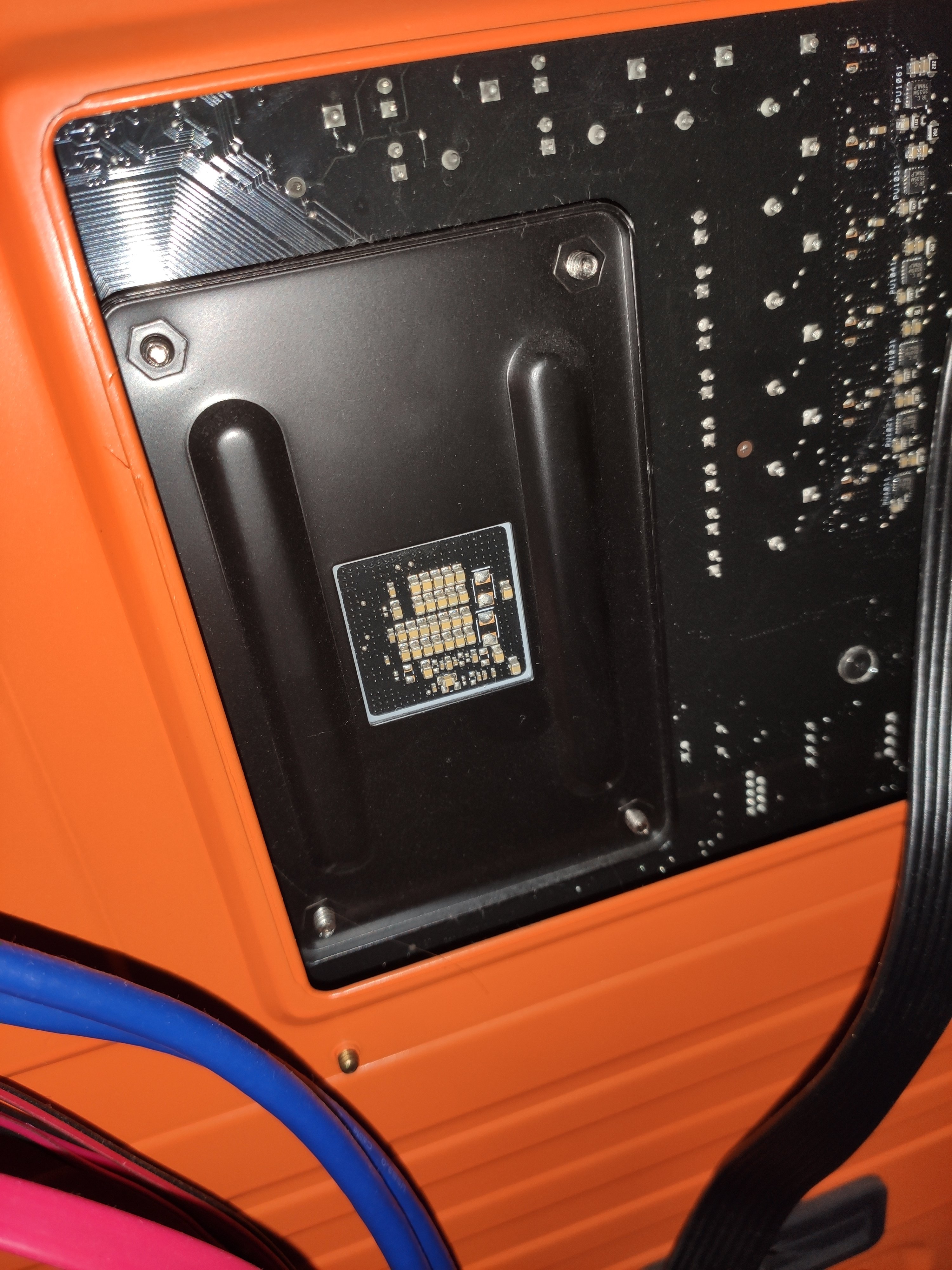

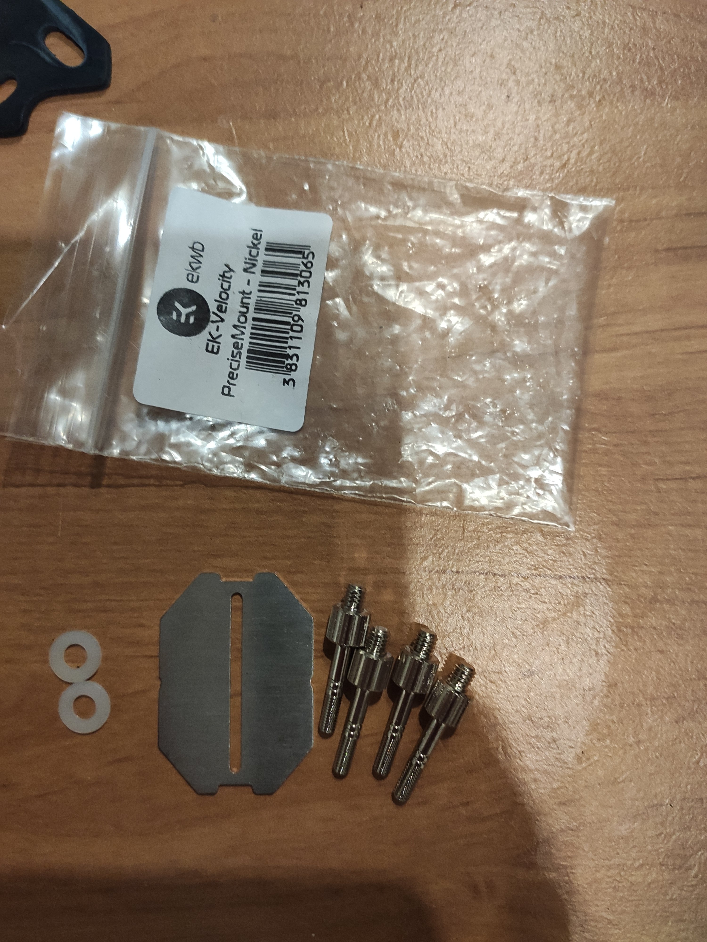

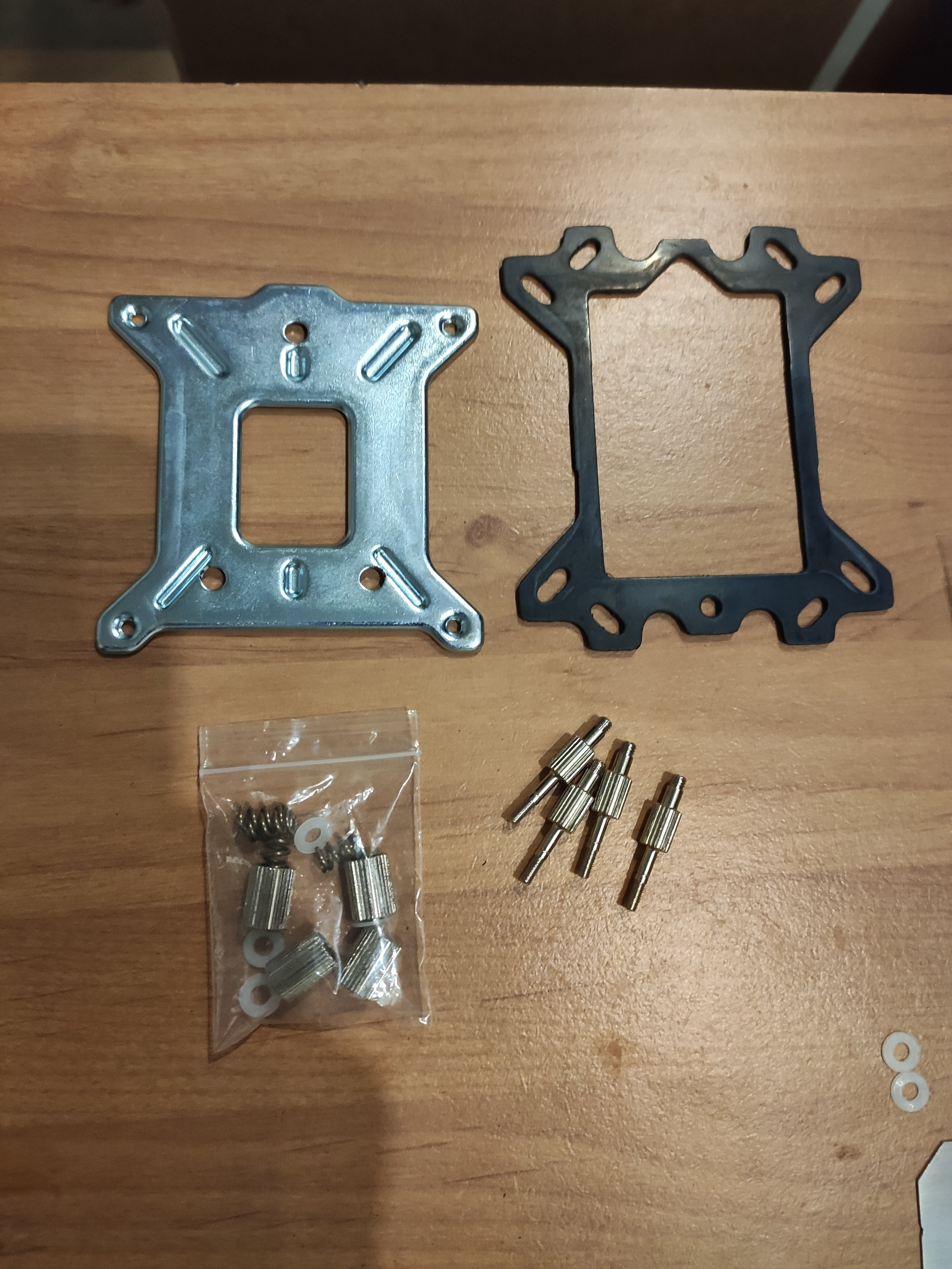

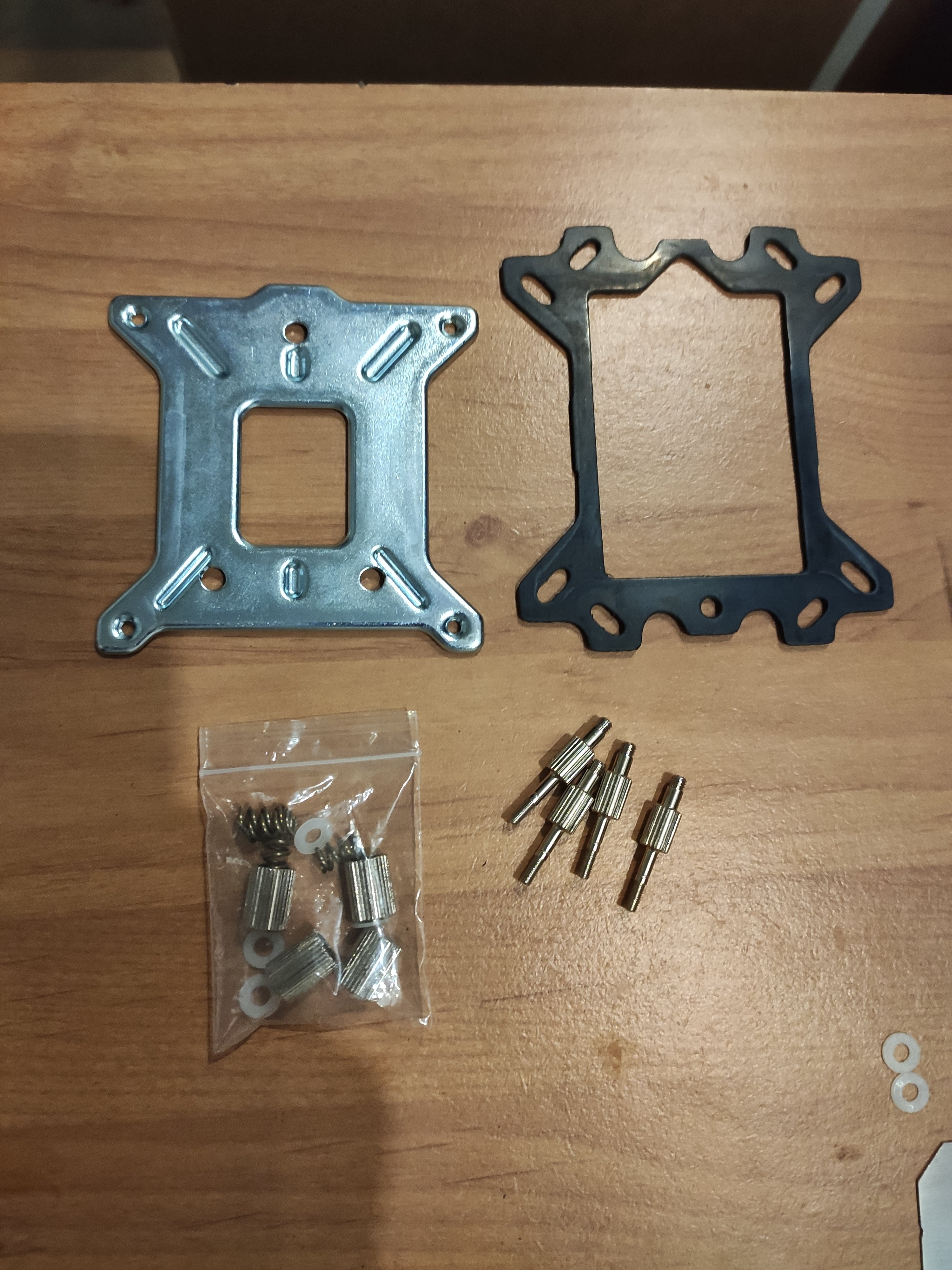

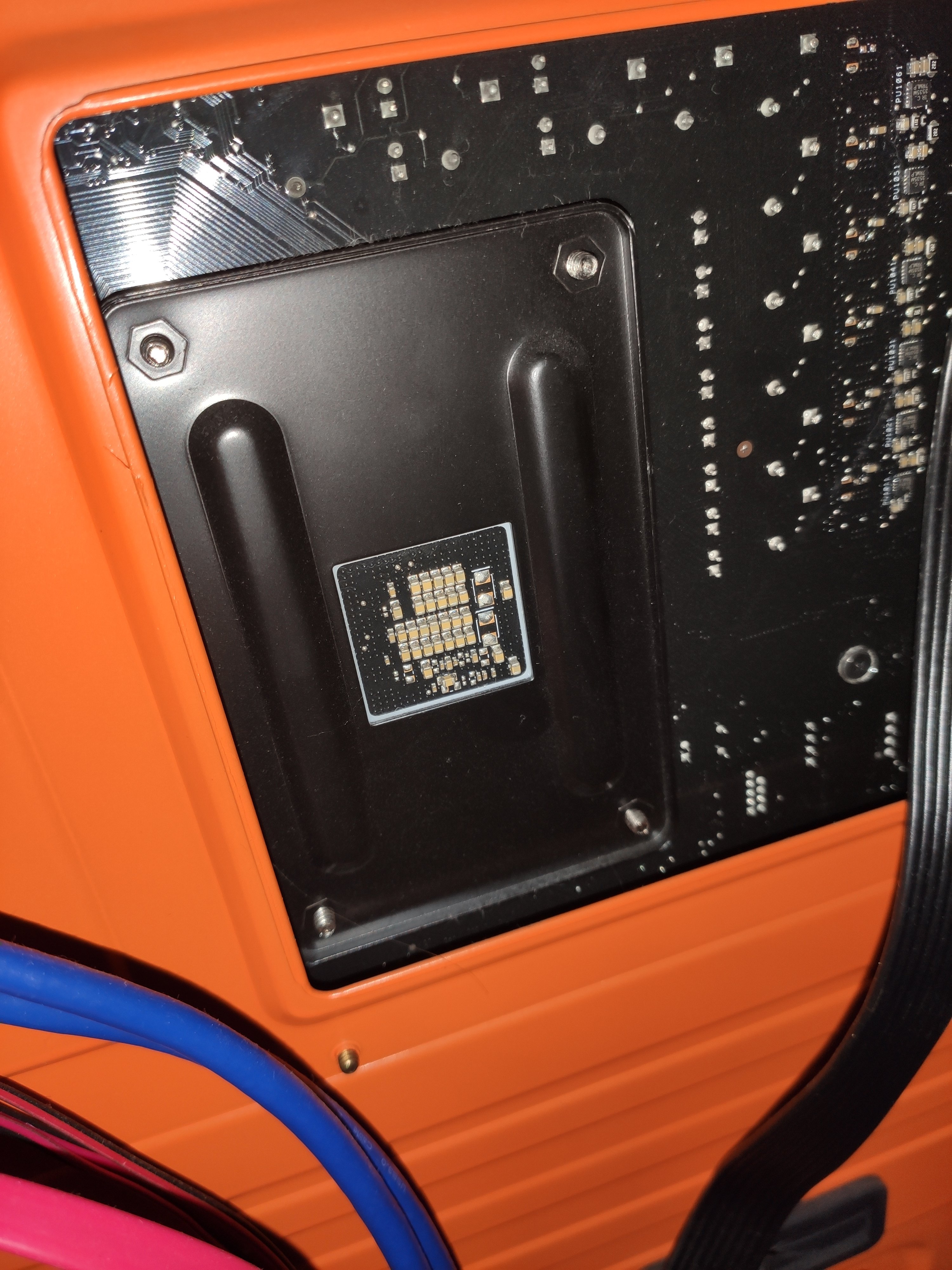

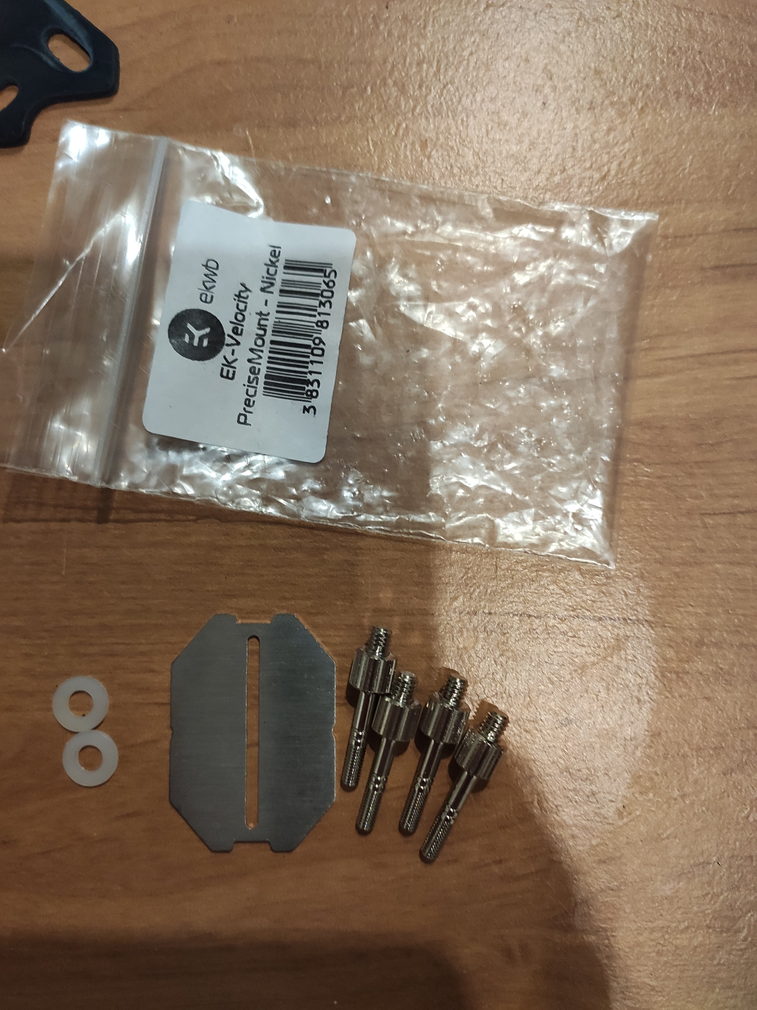

Ich habe folgendes Equipment hier schon liegen, welches man auf den Fotos sieht (war bei dem Velo dabei).
Da ist Zeug bei was mir nichts sagt, vermutlich irgendwas für Intel.
Die schwarze Platte sieht nach AMD aus, ist aber aus Gummi.
Das kleine Tütchen ist das Precise Kit, das ist also schonmal vorhanden.
Die Backplate, ist das eventuell die Platte, die ich schon auf meinem Mainboard verbaut habe und bei meiner AIO Master Liquid 240 dabei war?
Also die von hinten am Mainboard befestigt wird?
Ansonsten war noch einiges anderes Zeug bei meiner alten AIO bei, wovon ich aber noch kein Foto gemacht habe.
Ich hoffe, dass ich es vernünftig erklärt habe und du mir kurz Rat geben kannst.
LG und schönen Abend.

Hab meinen Velocity auch heute verbaut ;)
Die Standard AMD Backplate passt nicht.
Die von EK gelieferte hat nur Gewindelöcher, während diese Gewinde bei der AMD backplate noch etwas raus stehen.
Dadurch passt es nicht.
Das schwarze Gummiteil kommt zwischen Board und EK backplate.
Das könnte passen.
