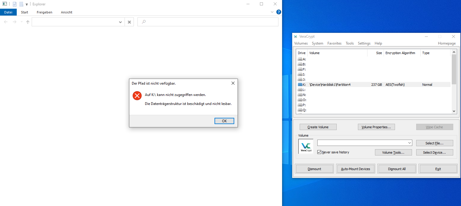

ich habe eine 256 GB SSD Festplatte, auf die ich Windows 10 installiert habe. Anschließend habe ich die Festplatte mit VeraCrypt verschlüsselt. Funktionierte auch alles bis eines Tages kein Bootmedium mehr gefunden wurde. Es kommt keine Passwortabfrage mehr.

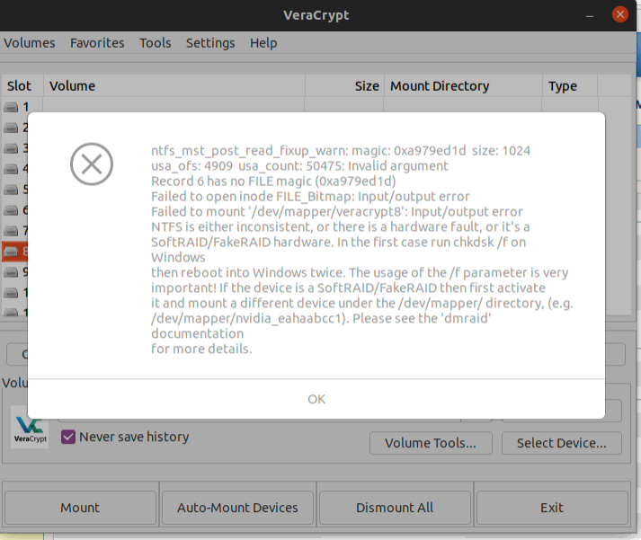

Anschließend habe ich die Festplatte ausgebaut um sie extern an einen anderen Windows 10 PC anzuschließen. Mir gelingt es, die Festplatte zu mounten. Jedoch bekomme ich folgende Fehlermeldung wenn ich auf den gemountet Pfad zugreife -> siehe Bild VeraCrypt.png
Mit Checkdisk habe ich versucht, die Partition zu reparieren. Ohne Erfolg. Auch beim zweiten Durchlauf, wieder etliche Fehler aber kein Erfolg.

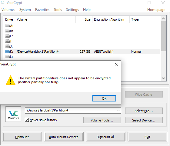

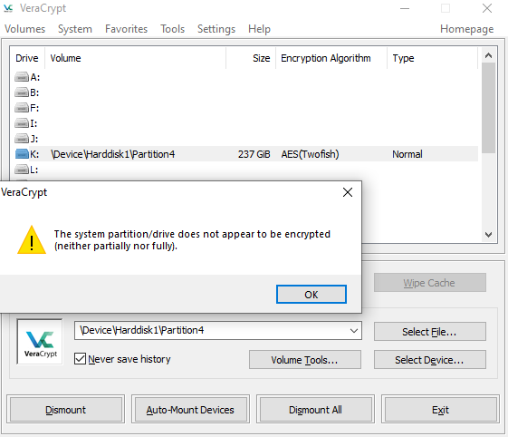

Ich wollte dann eine Rescue CD erstellen (Meine finde ich leider nicht mehr). Leider kam dann die Fehlermeldung -> siehe Bild Rescue.png. Als ich dann die Option Entschlüsseln versuchte, kam die gleiche Fehlermeldung erneut. Anscheinend muss es in das verschlüsselte System gebootet werden, damit ich eine CD erstellen oder die Festplatte entschlüsseln kann.

Dann habe ich eine VM mit Ubuntu 20.04 erstellt und VeraCrypt darin installiert. Leider lässt sich die Festplatte dort gar nicht mounten (Das hatte ich aber bereits mit anderen VeraCrypt Container festgestellt. Da gibt es anscheinend Kompatibilitätsprobleme oder ich habe einfach die falschen Einstellungen, beim Erstellen, getroffen.)

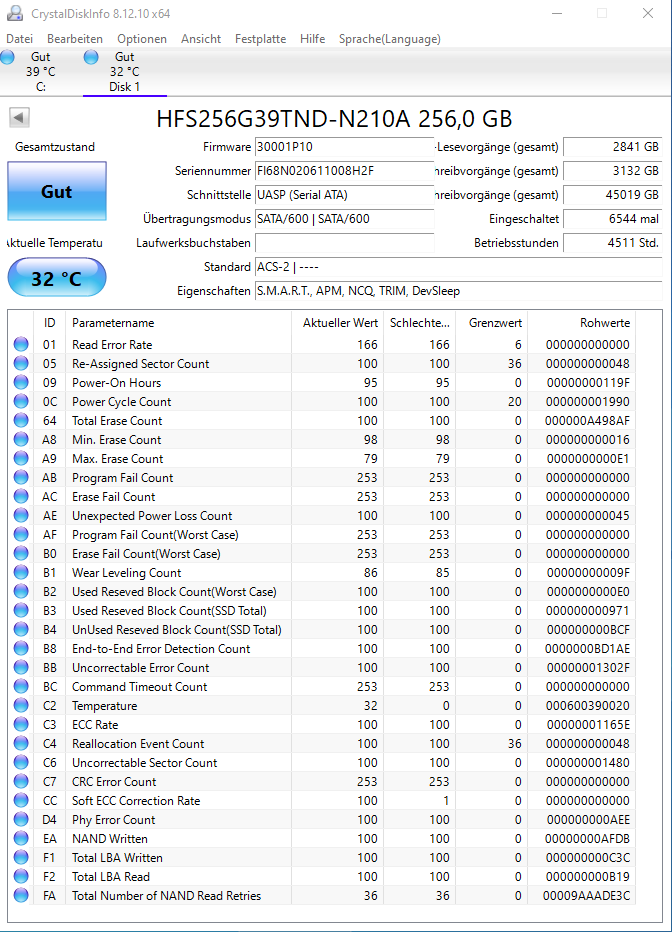

Problem kann natürlich auch an defekter Hardware liegen, was sagt den CrysteldiskInfo?

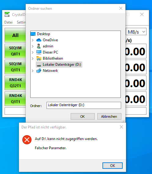

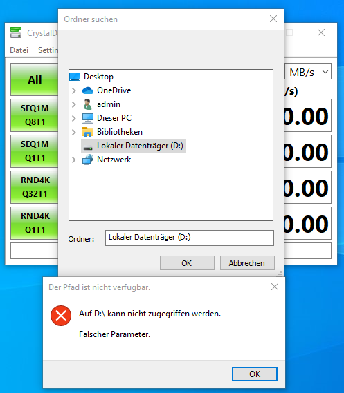

CrystelDiskMark sagt leider auch nein, mit der Fehlermeldung im Anhang.

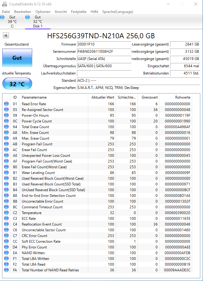

Sieht eigentlich gut aus oder ? Hat aber etwas länger gedauert, bis das Programm gestartet ist. Auch so reagiert der PC etwas langsamer wenn er Infos von der SSD benötigt.

Keine Ahnung, was das für eine SSD ist, aber die ist Mist. Bereits jetzt gibt es wiederzugewiesene Sektoren, unkorrigierbare Fehler und PHY Errors dürften auch nicht normal sein.

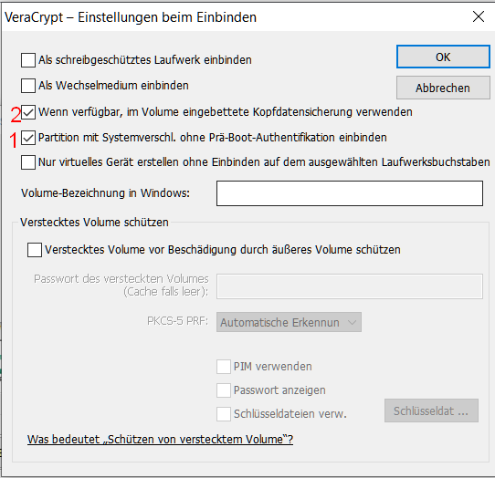

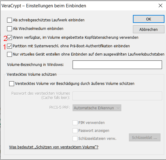

Also mir scheint du weißt schon, wie man eine Systempartition mountet (richtigen Haken gesetzt?)

Ich meine nicht booten, denn das geht ja offensichtlich nicht. Die verschlüsselte Partition ganz normal in einem laufenden Windows einbinden. Zumindest Option 1 sollte angewählt sein. Eventuell auch Option 2 versuchen.

Die Meldung sagt, dass ich chkdisk unter Windows versuchen soll, das habe ich bereits getan (wie im Startpost beschrieben) -> leider ohne Erfolg.

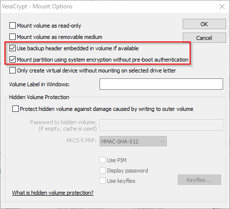

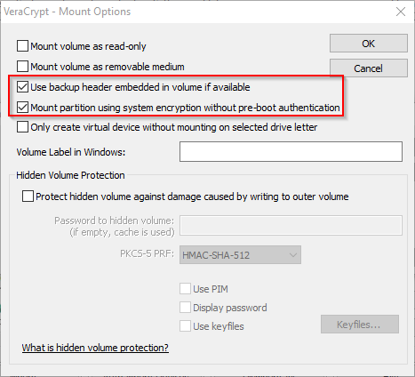

Allerdings gibt es, wenn der primäre Header des Volumes beschädigt ist, noch eine Fallback-Option: den am Ende des Volumes liegenden Backup-Header versuchen. Sofern dieser noch unbeschädigt ist, könnte ein Mount noch gelingen. Ansonsten wirst du dich von den Daten wohl verabschieden müssen, wenn kein Backup davon existiert.

Die Option, die du markiert hast, habe ich getestet. Leider ohne Erfolg. Anschließend kommt der Fehler, dass das Passwort inkorrekt sei. Auf Windows und Linux.
