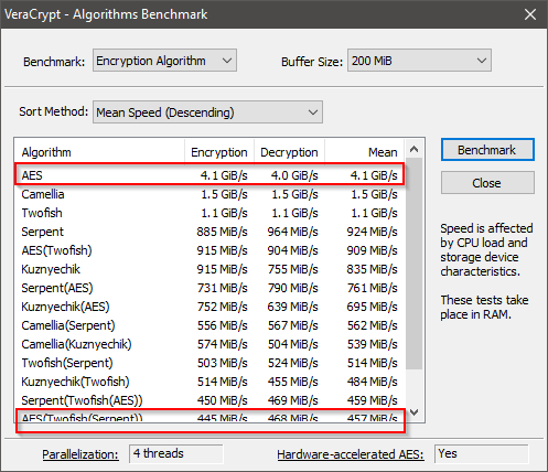

Bei allem Respekt, aber mit dieser dreifachen Kaskadierung tust du dir keinen Gefallen. Die Hardwarebeschleunigung funktioniert i.d.R. nur für AES, weil heutige CPUs zwar einen integrierten Befehlssatz für AES haben, aber andere Algorithmen davon meist nicht profitieren. Deine CPU wird also AES sehr schnell ver- und entschlüsseln können, aber bei den anderen beiden wird sie ins Rudern geraten. Das merkst du bei dreifacher Kaskadierung daran, dass die Performance in den Keller geht.
Anbei mal ein Beispiel des VeraCrypt Benchmarks bei einer Datenmenge von 200 MiB mit aktivierter Hardwarebeschleunigung auf einem Intel Core i5 6600K bei 4.0 Ghz. Wie du siehst ist AES mit weitem Abstand vorne (wegen der Hardwarebeschleunigung im Durchschnitt bei 4,1 GiB/s), gefolgt von Camellia mit nur 1,5 GiB/s. Deine Dreifachkaskade aus AES/Twofish/Serpent schafft es nur noch auf den 14. Platz mit ganz lausigen 457 MiB/s (das ist im Screenshot leider etwas abgehackt, aber du kannst das auf deinem eigenen System jederzeit testen: VeraCrypt > Tools > Benchmark).
Je nach verwendetem Datenträger bremst du mit dieser Kaskade dein System massiv aus. Bei klassischen Festplatten mag das etwas weniger ins Gewicht fallen, weil dort meist eh irgendwo bei 120 - 140 MB/s Schluss ist, aber wenn du eine SSD oder NVMe damit verschlüsselst, verschenkst du Unmengen an Performance. Das ist so als würdest du einen Trabbi-Motor in einen Porsche stecken.
Praktisch gesehen ist AES alleine nach heutigem Stand der Technik ausreichend sicher, vorausgesetzt du verwendest auch ein sicheres Passwort. Die heute bekannten Angriffsvektoren gegen AES sind rein theoretischer Natur und in der Praxis bisher nicht relevant. Sogar die US-Regierung und deren Militär verwenden diesen Verschlüsselungsstandard für Dokumente mit allerhöchster Geheimhaltungsstufe. Wenn die also auf AES vertrauen, kannst du es erst recht. Ich wage mal zu behaupten dass deine Daten nicht so top-secret sind wie die des Pentagon 😉
Natürlich ist es immer denkbar, dass in naher Zukunft plötzlich doch ein praktikabler Angriff auf AES bekannt werden sollte, aber das halte ich derzeit für unwahrscheinlich. In dem Falle wärst du mit einer Kaskade aus min. 2 verschiedenen Algorithmen natürlich sicherer, aber du musst dann eben auch Abstriche beim Datendurchsatz hinnehmen.
Ergo: Viel viel wichtiger als eine Kaskadierung ist die Wahl eines sicheren Passworts, ggf. ergänzt durch ein Keyfile. Von letzterem solltest du aber mehrere Backups haben (min. 3 Kopien auf verschiedenen Datenträgern), denn wenn du das Keyfile verlierst oder es z.B. wegen Filesystem-Fehlern beschädigt wird, wirst du aus deinem eigenen VeraCrypt-Volume ausgesperrt.

@el.com Danke dir, für diese ausführliche Erklärung.
Da ich ja nur einen Stick verschlüsselt habe, würde ich die Geschwindigkeits- bzw. Perfomance einbußen in Kauf nehmen.
Hier würde mich noch interessieren, ob es irgendwelche anderen Nachteile an der dreifachen Kaskadierung gibt. Zum Beispiel, dass der Container sich nicht mehr öffnen lässt oder sowas in die Richtung?
Von den Key-Files hab ich genügend BackUps gemacht.
Danke nochmal für die Antwort.

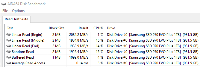

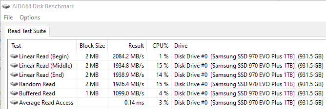

Kann ich ehrlich gesagt nicht bestätigen. Ich habe mein ganzes System mit VC verschlüsselt (inkl. der NVMe und SATA-SSD). Rennt wie Hölle. Auch die OS-Disk. Spürbare Performance-Einbußen habe ich bisher noch nicht merken können.
Anbei mal ein AIDA64 Disk Benchmark auf die NVMe. Die rennt trotz Verschlüsselung ganz gut (allerdings muss ich zugeben, dass ich gerade keinen Vergleichswert habe, wie es ohne Verschlüsselung aussähe).
Lass mal einen Test mit Atto oder einem anderen Tool laufen welches auch (sehr) kleine Anforderungen sendet. Die Unterschiede sind extrem.
