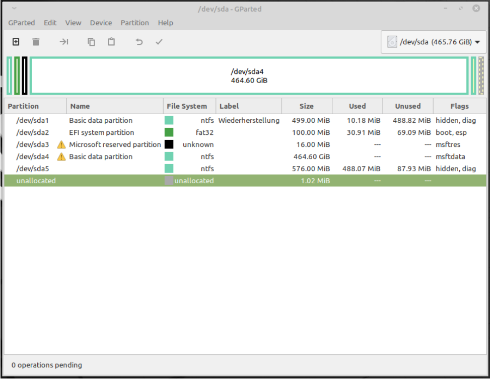

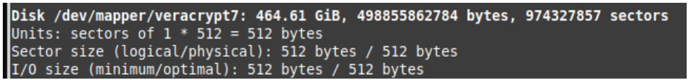

  • Ich habe eine Live Disk von Linux Mint gebooted, gparted zeigt folgende Partitionen (gparted.png).
  • Ich habe in Mint Veracrypt installiert und sda4 gemounted ( 'do not mount file system option')

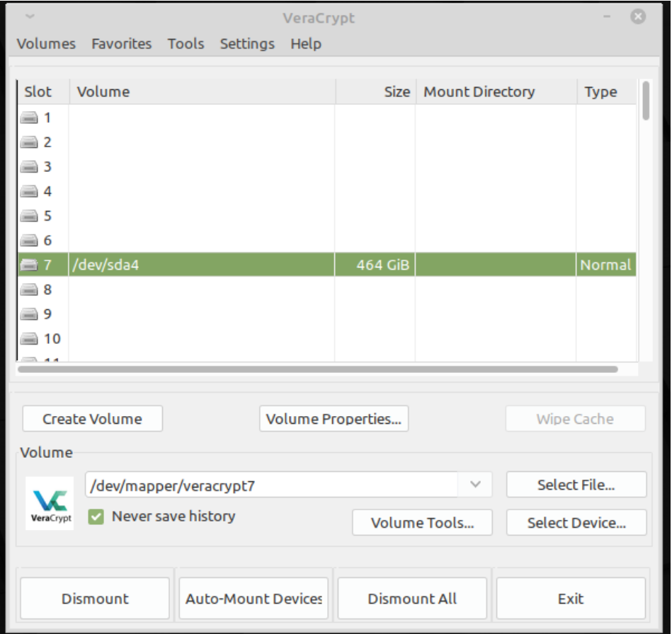

  • Irgendetwas scheint zu funktionieren, das Passwort wird aktzeptiert und Veracrypt zeigt ein Volumen an, ich kann es jedoch nicht oeffnen (vera.png).
  • mount ntfs or vfat /dev/mapper/veracrypt etc. klappt nicht (does not seem to have a valid NTFS & already mounted or mount point busy for vfat)
  • fdisk l zeigt folgendes (fsdisk.png)

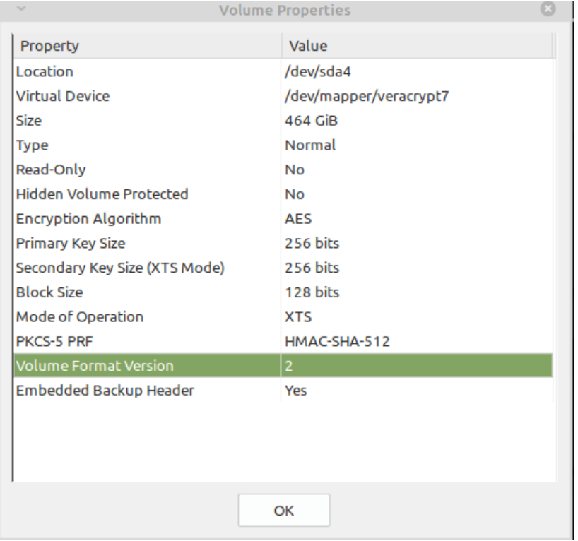

  • Volume Properties in Veracrypt zeigt folgendes (vera2.png)

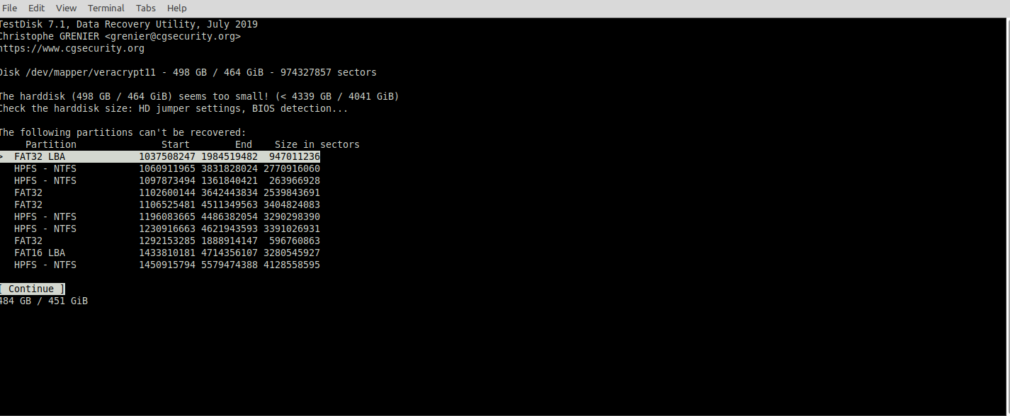

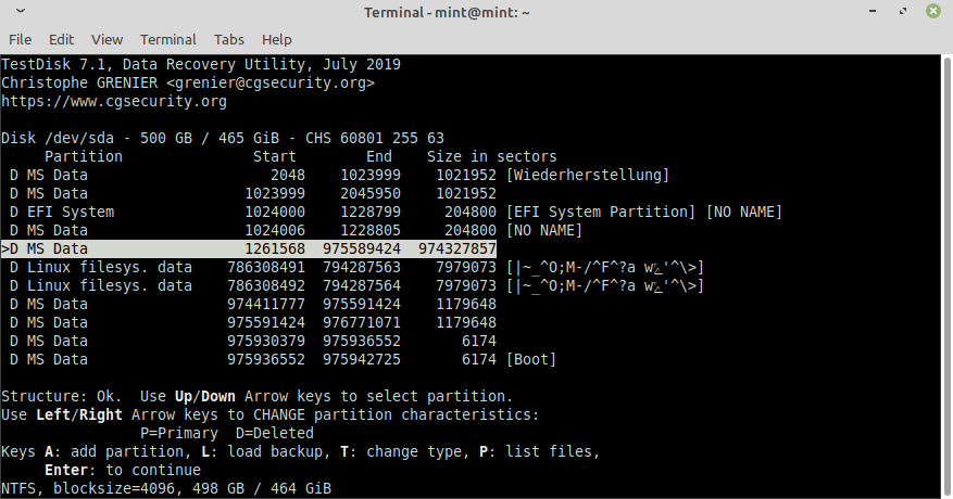

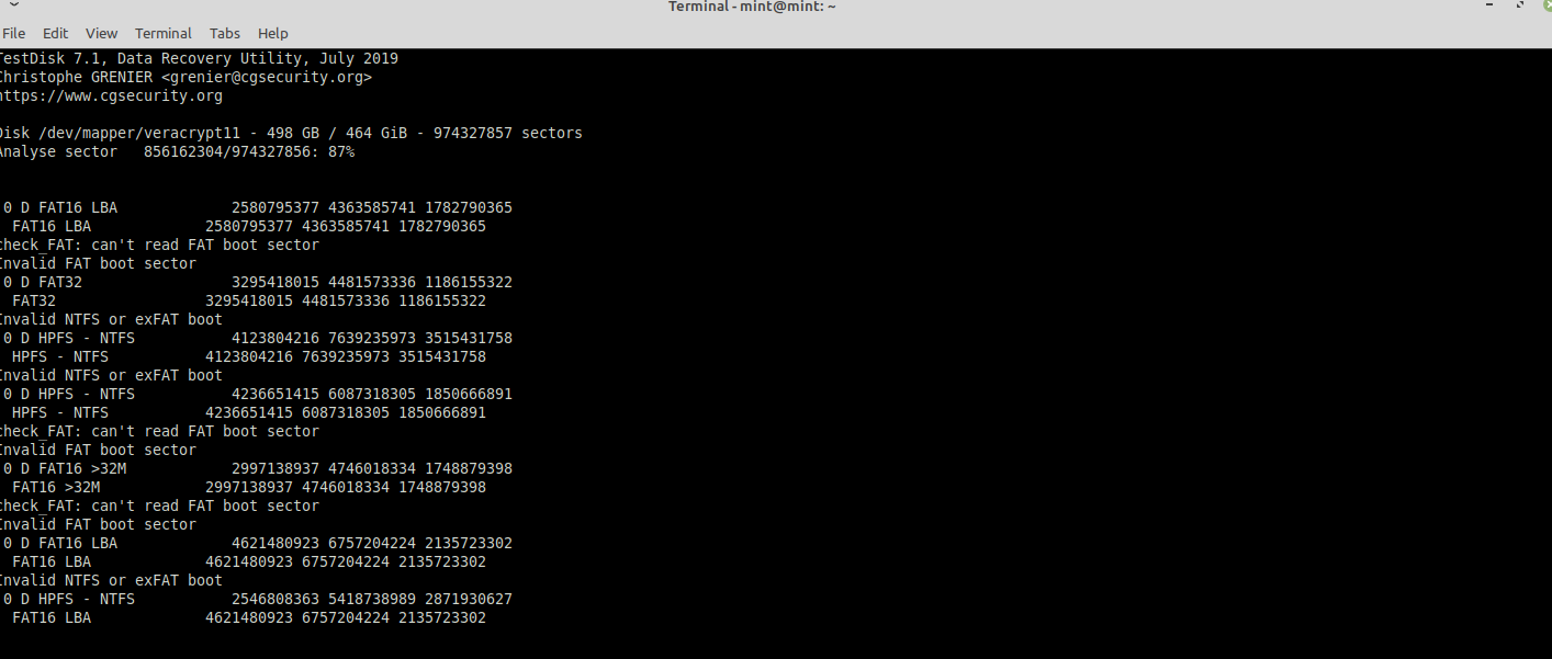

  • Ich habe ausserdem Scans mit TestDisc durchgefuehrt fuer das sda4 Volumen (Bild 1) sowie fuer die entschluesselte Veracrypt Datei (Bild 2 und 3).
  • Weiterer Fehler beim Mounten lautet Superblock, Ntfsfix hat nicht geholfen. Chkdisk fuer sda4 hat nicht geholfen. Vllt Chkdisk fuer dev/mapper/veracrypt? Wuesste aber nicht wie ich das anstellen koennte oder ob es da ueberhaupt Hoffnung gibt...

Wie lange war VC am Arbeiten? Wenn es nicht so lange war, dann sind die Daten ggf. noch nicht neu verschlüsselt überschrieben worden. Da kann man vielleicht mit den Datenrettungsprogrammen was erreichen. So bietet beispielsweise dir Testdisk in Screen 1 über die P-Taste die Option an die Daten anzuzeigen. Wird da vielleicht was angezeigt, was noch irgendwie deinen Daten entspricht?
Generell wäre aber der erste Schritt ein 1zu1 Abbild und keinerlei Schreibvorgänge mehr auf dem Datenträger zu tätigen. Außerdem brauchst du mindestens eine weitere Platte, wo die geretteten Daten (sofern möglich) drauf gesichert werden können.
Hast du innerhalb von VeraCrypt "Select Device" oder "Select File" gemacht? Was zeigt dir "Volume Tools" an?
VeraCrypt war etwa 1 Stunde am Arbeiten im BootModus. Eigentlich erfolgt die Verschluesselung ja erst nach dem Pretest, aber laut TestDisk (bild1.png) scheint die Platte verschluesselt worden zu sein denke ich.
Die P Funktion von TestDisk bei Bild1 ergibt nur kryptische Zahlen (das Bild ist von sda4, also das nicht entschluesselte Volumen). Beim Entschluesseltem Volumen bekomme ich die Fehlermeldung, dass die Partition corrupted ist.
Ich habe sda4 mit Select Device erfolgreich eingelesen. Volume Tools zeigt mir Change Volume Password, Add or Remove Keyfiles, Change Header Key derivation, Backup Volume header, Restore Volume header.
