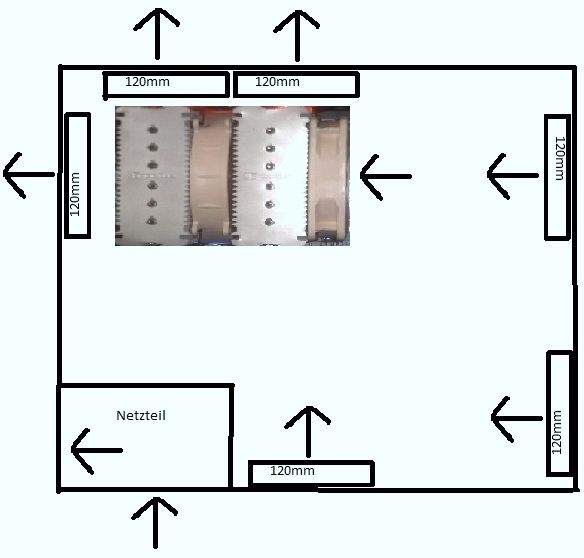

Also ich habe momentan den 1090t bei einer Übertaktung @ 3600MHz im einsatz, darauf einen nh-d14 und alles in einem Xigmatek Midgard, meine Lüfterkonfiguration im Anhang, so bin ich sehr zufrieden mit den Temps (unter Last Prime/LinX max. 42 °C).
Zudem laufen alle Lüfter auf minimum und somit sehr Leise.
Im Deckel : 2x Xigmatek (welche beim Gehäuse dabei waren)
Front : 2x Scythe Slip Stream 800 http://geizhals.at/deutschland/a294636.html
Im Boden und Heck : Noiseblocker xl2 rev 3.0 http://geizhals.at/deutschland/a368811.html

Also momentan ist noch alles im grünen Bereich, wobei man auch dazu sagen muss ist im Midgard auch unten schon ein etwas gröberer Staubfilter drinne, welchen ich aber noch durch einen feineren, wie in der Front ersetzen werde.
Nein ein Lüfter am Boden saugt nicht unendlich viel Staub an.
Hatte die selbe befürchtung aber es ist nicht so, mein NT hatte ich vor paar Tagen ausgebaut, es lief lcoker 2,5jahre wenn nicht länger mit Lüfter zum Boden und es war nicht übermässig zugestaubt(ganz ohne staubfilter).
Dagegen ist das Gehäuse im inneren schön zugestaubt gewesen, da will ich garnicht wissen wieviel von dem Staub im NT gelandet wäre wenns ausm Gehäuse Luft gezogen hätte.
WAs andres wärs wenn man ne Ecke hat in der man 3Jahre nicht geputzt hat und dann da den PC reinstellt dann könnts problematisch sein.
