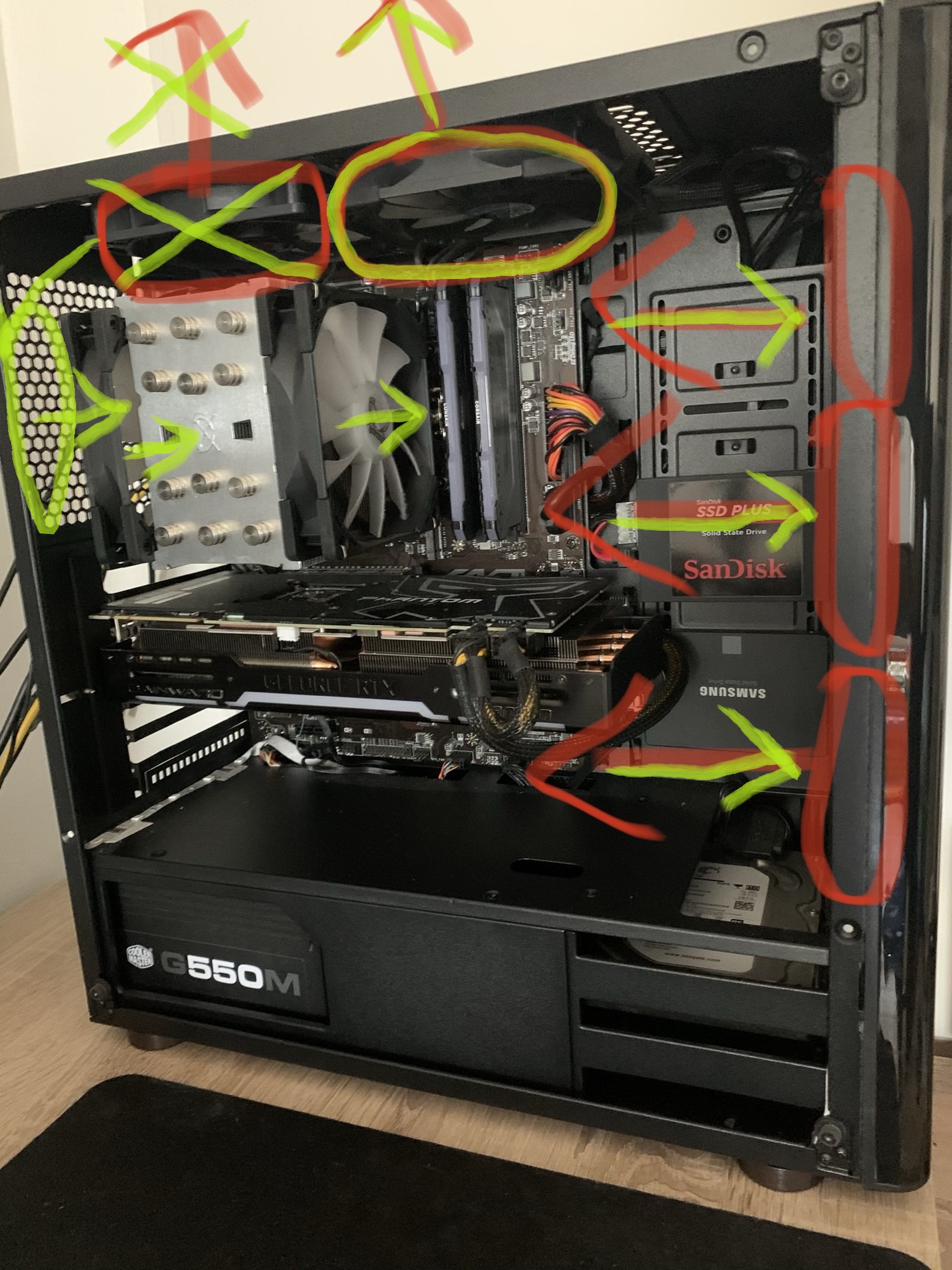

Ich bin mit meinen Temps etwas unzufrieden, weiß nicht genau was großartig falsch ist. Die GPU wird am wärmsten und gibt dann dementsprechend viel Wärme an das System ab. Habt ihr Ideen wie ich ein paar Grad „einsparen“ kann?:) Hab das ganze mal auf die schnelle ins Bild skizziert wie es aktuell aussieht.
Idle Temps sind super, unter Last ist es mir zu viel (CPU ~75, GPU ~80). Alternative ist die Lüfter der GPU anzupassen aber ich hätte ungern einen Jet neben mir stehen :)
Ich hatte noch einen Lüfter hinten raus, allerdings liegt zwischen dem und dem hinteren CPU Lüfter maximal 2 cm. Bin mir da also unsicher ob das hilft oder eher für „Luftverwirbelungen“ sorgt und am Ende hinderlich ist.
Danke und schönen Sonntag zusammen!

Nehm den rechten Deckellüfter und setz ihn ins Heck. An der Stelle fördert der nämlich Frischluft raus bzw llaut den CPU-Lüfter welche, probiers mal :)
Über die Front des V200 kommt halt nicht viel rein
Da war er vorher drinn :-D Ich war mir dann nicht sicher ob er zu nah am hinteren CPU Fan sitzt und die sich in die quere kommen.

Kann man in dem Gehäuse frische Luft von unten ansaugen lassen, wenn die Front eher mies ist, was @Narbennarr schreibt?
Die Front ist halt mehr oder minder komplett geschlossen, da kommt kaum Luft rein, evtl. kannst du ja mit einem Dremel etwas reißen und seitlich etwas wegnehmen, dann könnten die Lüfter dort mehr Frischluft ziehen.
Ansonsten sieht's schlecht aus.
Also den würde ich drin behalten........gerade wenn es dir darum geht, dass die Grafikkarte das System aufheizt, würde ich die Priorität darauf setzen, Luft nach draußen zu befördern.
Der zweite Lüfter am CPU Kühler pustet ja in die gleiche Richtung wie ein hinterer Gehäuselüfter....mit 2 cm Anstand sehe ich da kein Problem.......ich habe hier auch zwei Lüfter direkt aneinander geklatscht und damit den nötigen Luftstrom für mein Ram OC hinbekommen. ;)
Sollten die doch irgedwie komische Geräusche zusammen erzeugen, ist so ein Lüfter ja schnell ausgebaut.
Reaktionen: Kraudi2k und Narbennarr
Okay, hab ihn wieder hinten ran gemacht, allerdings habe ich ihn mal gegen einen deutlich besseren beQuiet! ausgetauscht den ich noch da hatte. Der laut erstmal ne Ecke mehr Umdrehungen raus als der andere den ich drinn hatte. Wird jetzt nicht viel Unterschied machen aber besser wie nichts. Das Hauptproblem ist eh die GPU, wüsste aber nicht wie ich in der Gegend irgendwas machen könnte mit einem zusätzlichen Lüfter, außer Glasfront weg und etwas mit Luftschlitzen rann.

Das Gehäuse Ist einfach mehr auf Schein als auf Funktion ausgelegt. Boden ist dicht und die Front ist auch mehr oder weniger dicht.
Kannst mal versuchen das ganze auf Unterdruck umzubauen, in der Hoffnung über die Öffnungen mehr Frischluft anszusaugen.
Ansonsten gibts noch die Möglichkeit einer externen Wasserkühlung damit bekommt man jedes noch so schlechtes Gehäuse gekühlt. :D Selbst für ne interne ist das Gehäuse nicht wirklich zu gebrauchen :freak:

Auch ne Idee. Problem wird sein die warme Luft ordentlich aus dem Gehäuse zu bringen ohne einen Hitzestau zu bekommen vorne :-D
Hab jetzt mal 15 Minuten prime95 laufen lassen. Max CPU Temp: 64°. Ist super denke ich, zeigt aber auch das die GPU mein "Hauptproblem" ist
Jop und die GPU bekommst durch Frischluft weiter runter, die Frontlüfter aggieren jedoch eher als Umluft(herd) bei so einer Front.
Kannst ja mal das Frontteil abziehen und gucken was passiert
