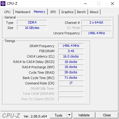

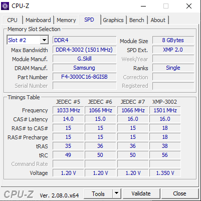

Was den Ram angeht, läuft im Dual Channel aber nur mit 2133Mhz, XMP wurde nicht aktiviert, das solltest du im BIOS auf jeden Fall mal tun.
Hab ich alles richtig gemacht?
Das sieht korrekt aus.

Macht es beim Arbeitsspeicher sinn den selben wie damals zu nehmen, so dass ich 4x DDR4-3000 8GB habe, oder sollte ich einen anderen Arbeitsspeicher nutzen der evtl. "neuer/besser" ist?
@EnzymeX wenn Geld sparen willst dann macht es Sinn, 2x16GB würden schon stabiler laufen und lassen sich auch besser OCen, als 4x8GB.

BIOS auf jeden Fall noch mit der alten CPU aktualisieren, wenn noch nicht geschehen, XMP nach Einbau des neuen Rams wieder aktivieren.
