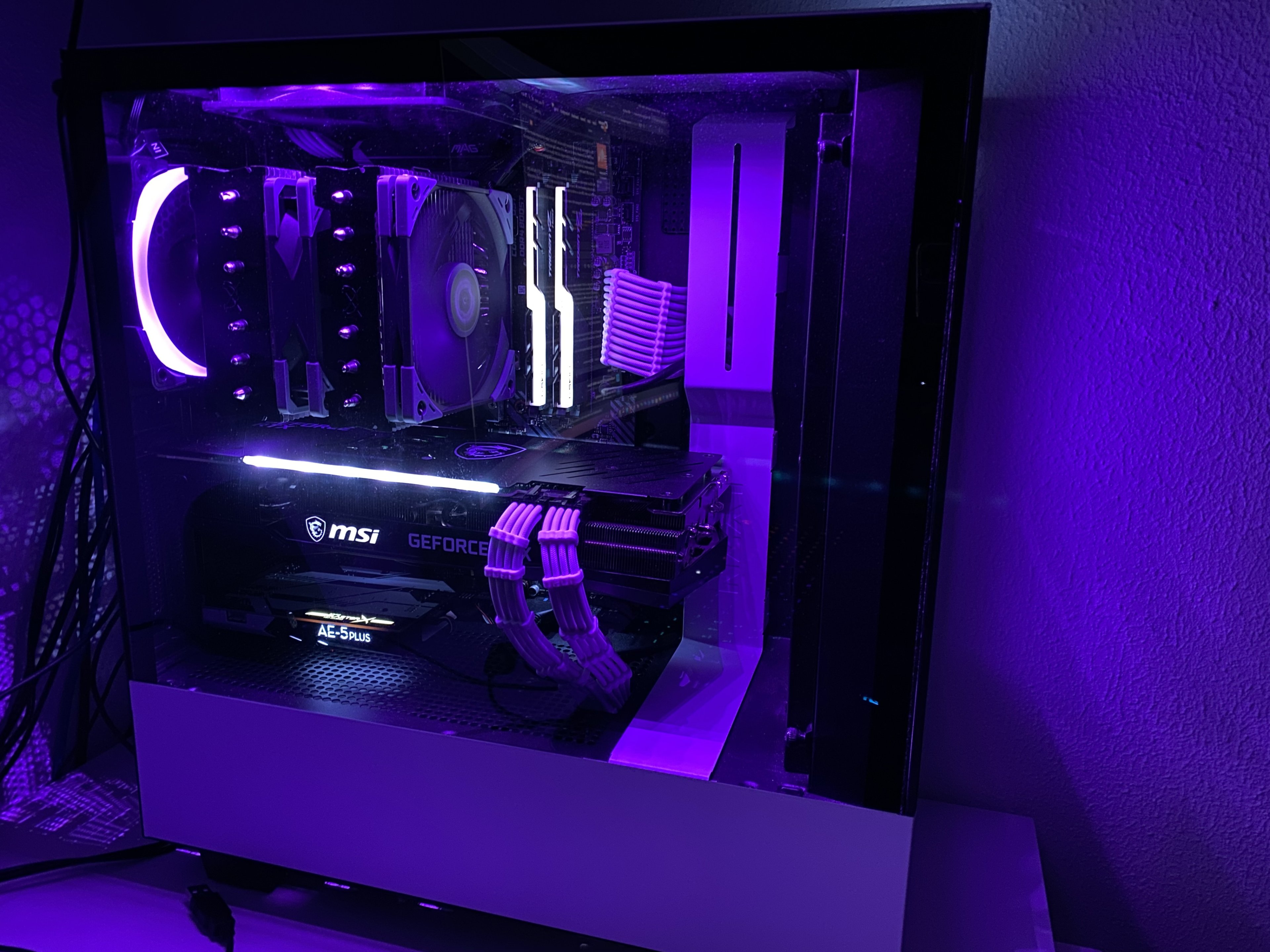

An den TE: Das 510 Elite ist ein gutes Gehäuse. Ich habe mit dem Airflow keinerlei Probleme. Im Gegenteil im Cinebench, wird meine CPU nicht wärmer als 80 Grad, die Graka ebenfalls weit unter 70 Grad.
Das Case hat ein Top Kabelmanagement, es lässt sich alles sauber verlegen. Ich bin mit der Case sehr zufrieden. Es ist alles vorhanden für die RGB Steuerung. Allerdings kannst du die Lüfter von NZXT und den Strip nicht mit einer eventuell vorhandenen Mainboard-RGB Steuerung steuern. NZXT unterstützt nur ihre eigenen Produkte. Meine Graphikkarte, Speicher und MB werden über Mystic Light gesteuert. Ich habe jeweils Profile angelegt.
1. Eigentlich hätte ich lieber das NZXT H510 Elite genommen, habe aber Angst, dass hier die Temps zu hoch wären mit einer 3080 TI. Ist meine Angst begründet?
Ja ist unbegründet.
2. Ist es bei dem Case sinnvoll die Graka eventuell hochkant einzubauen? (Optik)
Nö, ist Geschmackssache. Ryzerkabel machen aber des öfteren mal Problem.
3. Eignet sich das Case für ein gutes Kabelmanagement als Laie?
Asolut
4. Wie läuft die RGB-Beleuchtung, reicht der NZXT RGB Fan Controller? Wird die RGB der Graka dann über das Mainboard separat gesteuert?
Ja reicht und Ja, Speicher und Graka werden über das Board gesteuert, wenn es das unterstützt.
5. Muss bei einer AIO der Schlauch "unten herum" gelegt werden zur Vermeidung von Luftblasen?
Der Radiator bzw. die Leitungsein- und Ausgänge, sollten am höchsten Punkt sein. Gibt Videos dazu im NEtz.
6. Sind die Cable Extension in weiß passend oder was meint ihr? Mein Einfall war, da die Graka auch weiß "angehaucht" ist, diese auch in weiß zu nehmen. Eventuell hat hier jemand einen besseren Einfall.
Geschmackssache, ich habe sie in weiss.
Allerdings...die Grafikkarte darf, glaube ich, nicht länger als 34 cm sein, sonst wird es mit dem Radiator eng.
Meine ist 31,7 cm lang.
Reaktionen: Tornado4

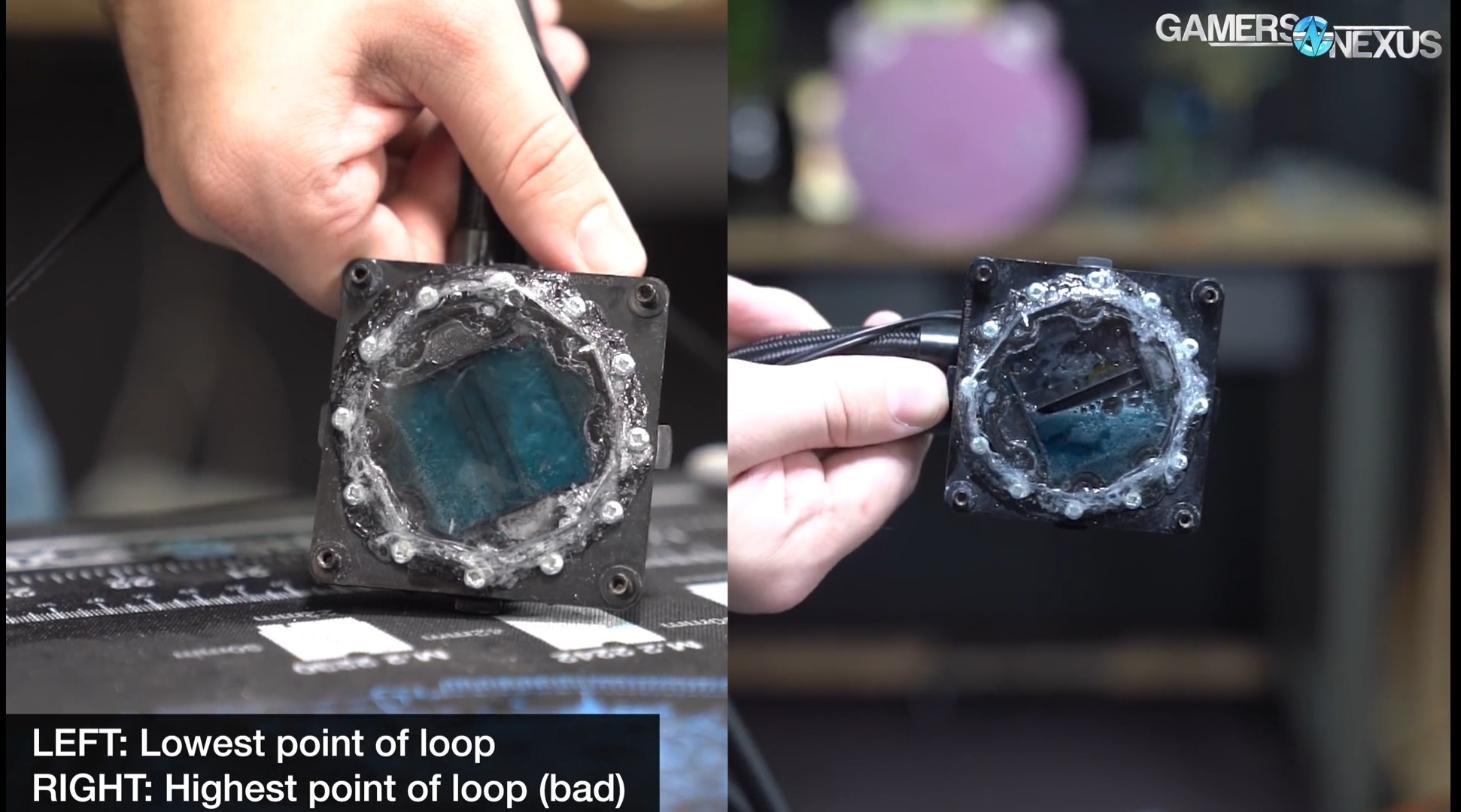

Der Kabelbinder schrieb:
Die Pumpe sollte der höchste Punkt sein.
Nein, eher nicht der höchste Punkt. Weil eventuelle Luftblasen sich dann im Kühler sammeln könnten.
My bad, hast vollkommen recht!
Die Pumpe unten, damit sich keine Luft an den Lamellen sammeln kann, was den Wärmetransfer aber auch die Lautstärke beeinträchtigen kann. Radiator nach Möglichkeit immer im Deckel montieren. Oder vorne mit den Schläuchen stets oberhalb der Pumpe.
Also eigentlich macht es mehr Sinn das die Anschlüsse der Schläuche unten sind, falls Luft im System sein sollte sammelt sich diese oben im Radiator und läuft somit nie Gefahr in die Pumpe zu kommen. ;)
Ja, genau so.
