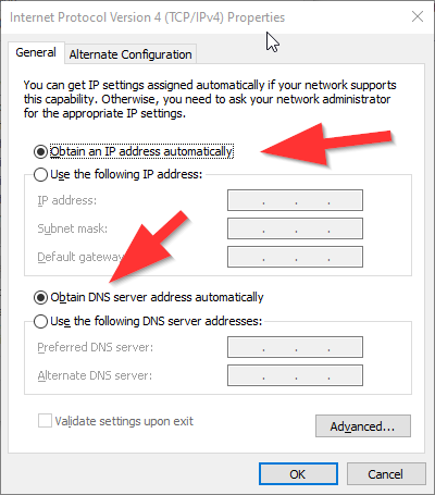

Stell doch einfach ein, das die Kiste automatisch ihre IP und den Rest bekommt und schau dann.

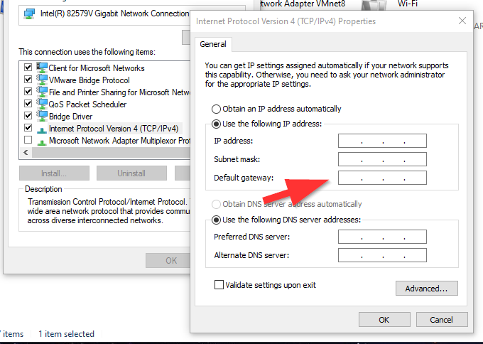

Du hast da immer noch die Google-DNS-Server drin. Und keine Gateway.
Also nix mit automatischem Beziehen der IP und dem Rest.
Wenn es bei Dir wieder funktionieren soll musst Du automatisch beziehen lassen oder die IP-Adresse des Routers bei Standardgateway (roter Pfeil) eintragen.
