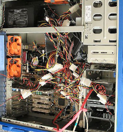

Jo, fast so wie beim Computerzusammenbauen. Am Anfang achte ich drauf, alle Kabel sauber zu verlegen, und am Ende sieht es dann sowieso wieder so aus :D
