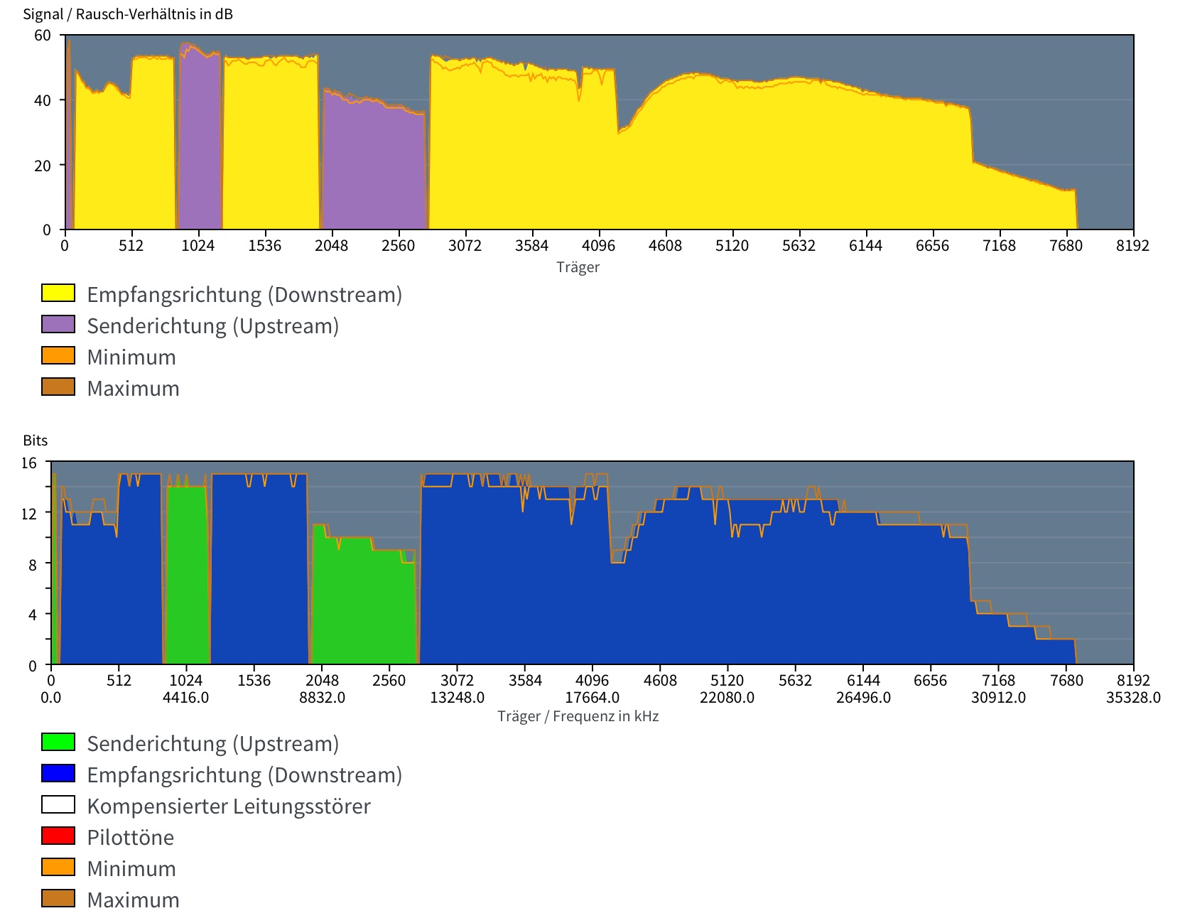

Ich habe mal noch das Spektrum angehangen, vielleicht kann jemand daran erkennen was schief laufen könnte?
Für jede Hilfe bedanke ich mich im Voraus! Viele Grüße

Deutet das Spektrum denn auf eine solche Störung hin?
Da musst du auf die Profis warten, für mich als Laie sieht es im Moment nicht so schlecht aus. Meine Zeit-Frage hätte ich präzisieren sollen. Wie lange waren zwischen dem letzen DSL-Verbindungungsaufbau und dem Screenshot? Im Screenshot sieht man Minimum und Maximum Linien, die aber nur leichte Dellen zeigen. Wenn die Störungen zunehmen, dann werden die Kurven flacher oder bekommen stellenweise Täler, bis es irgendwann so schlecht ist, dass die Verbindung weg ist und neu aufgebaut wird.

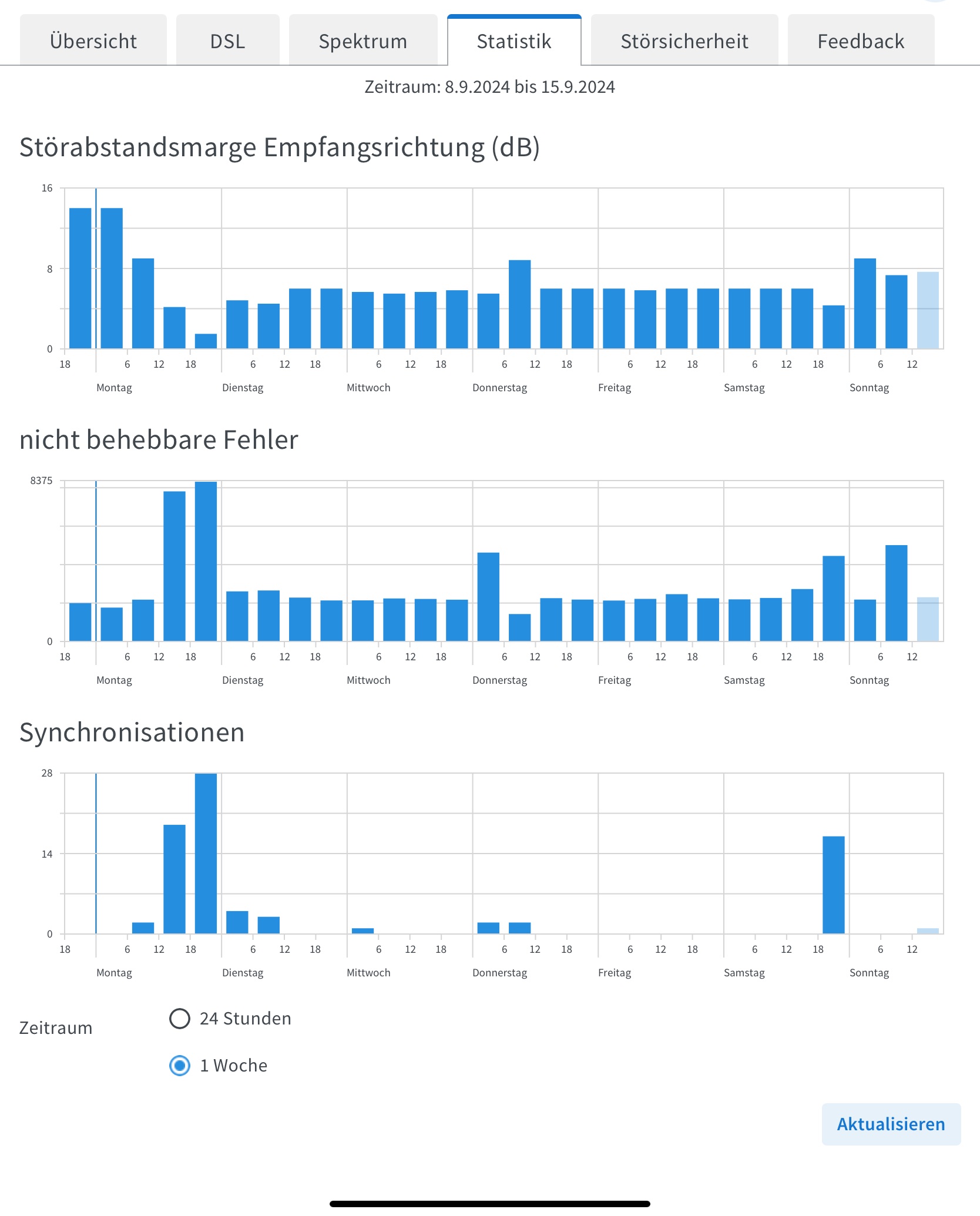

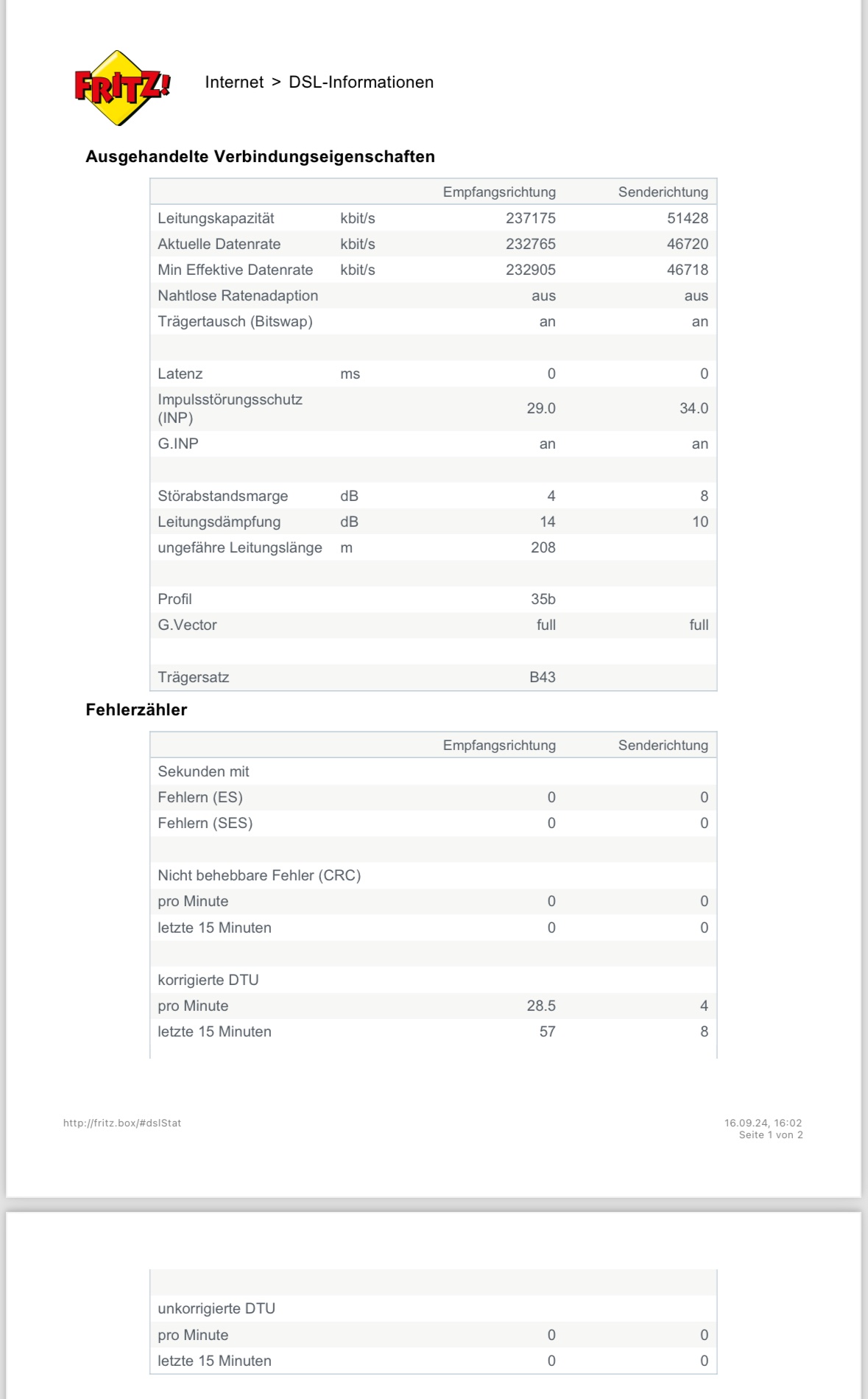

@Themenstarter: Achte mal weiter auf das Spektrum und schick Screenshots. Auch von der DSL Seite (links neben Spektrum).

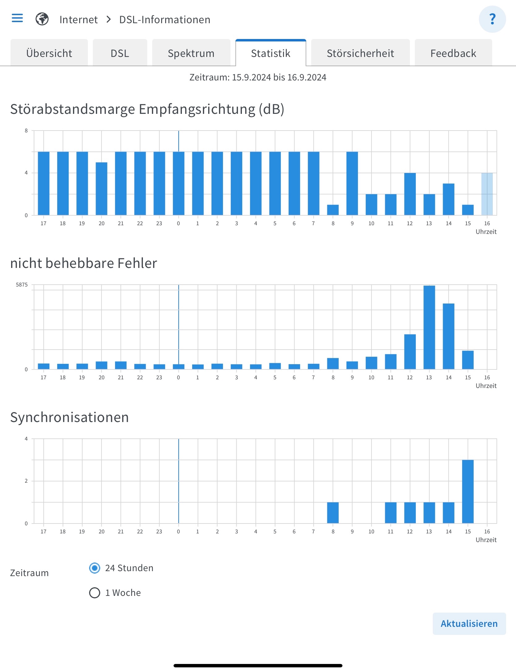

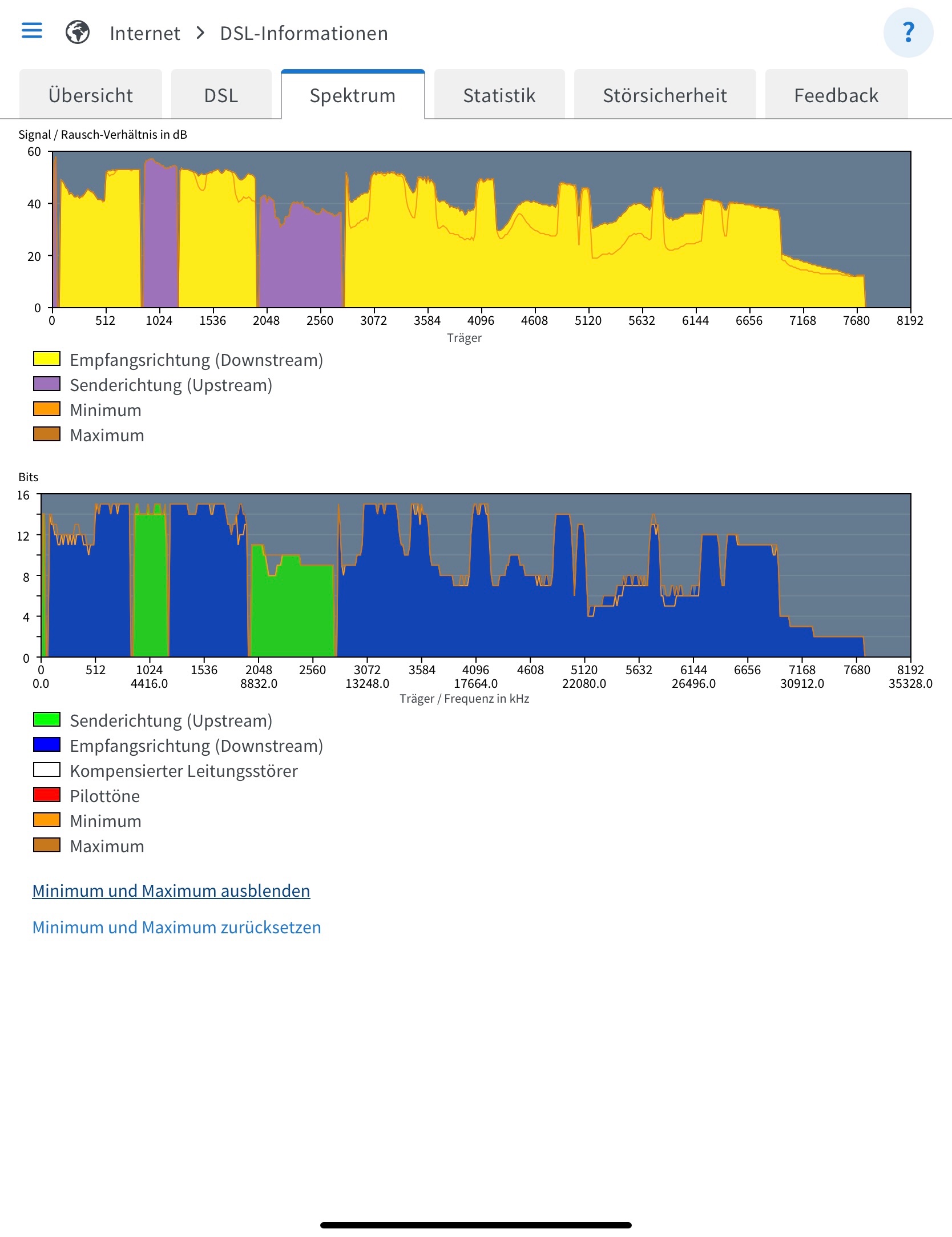

Heute war das Internet wieder ein Komplettausfall. Seit 8 Uhr früh 8 Verbindungsabbrüche...
1&1 Support meint vorhin etwas an meiner Endleitung im Wohnhaus sei nicht korrekt, dann war der Kontakt aber wieder weg da auch meine tolle Internetverbindung weg war...
Anbei nochmal das Spektrum von gerade eben, paar Sekunden nach dem letzten Abbruch bzw. Neuverbindung

Also entweder hast du dir den letzten Screenshot nicht angesehen, oder du weißt es echt nicht besser.
Tobias26 schrieb:
Aber das VVDSL-Profil für 250er Anschlüsse ist sehr schwierig. Der hat ganz andere technische Anforderungen.
Das Profil ist bis 17 Mhz gleich. Auch im unteren Bereich zeigt das Spektrum eine Störung auf. Somit liegt es nicht am ach so wackeligen Supervectoring, dass hier Abbrüche passieren.
Tobias26 schrieb:
Zudem sind die tiefen der Canyons nicht so relevant wie der Signal-Rausch-Abstand, der meistens in höher frequenten Bänder zu dauerhaften Verbindungsabbrüchen führt
Der Satz ergibt keinen Sinn. Erstens sollten die Canyons gar nicht vorhanden sein und deuten auf ein gravierendes Problem hin, zweitens ist der Rauschabstand nur ein Problem, wenn er sich während einer aktiven Verbindung verringert. Dann kracht es. Was du geschrieben hast klingt wie "der Wagen kommt den Berg wegen PS nicht hoch".
Tobias26 schrieb:
immerhin mache ich Lösungsvorschläge und habe einiges an Erfahrung.
Dein Lösungsvorschlag klingt nach nicht vorhandener Erfahrung. Bei einer so krass gestörten Leitung hilft keine Stabilitätseinstellung. Die hat dann nur Nachteile. Die Abbrüche werden genau so häufig sein, wie vorher, nämlich immer wenn die Einstrahlung gerade stattfindet und das Training stattgefunden hat, als sie nicht da waren. In allen anderen Fällen drosselst du dir unnötig die Geschwindigkeit.

Hier nicht. Das Spektrum zeigt heftige Einstrahlungen oder das Signal knickt ein, weil die Hardware einen Hau weg hat. Diffus ist das überhaupt nicht.
