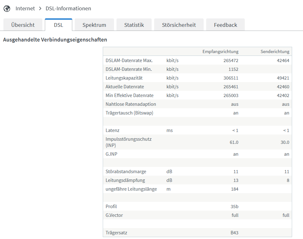

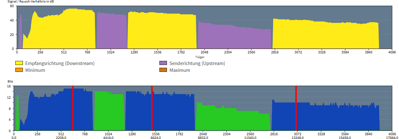

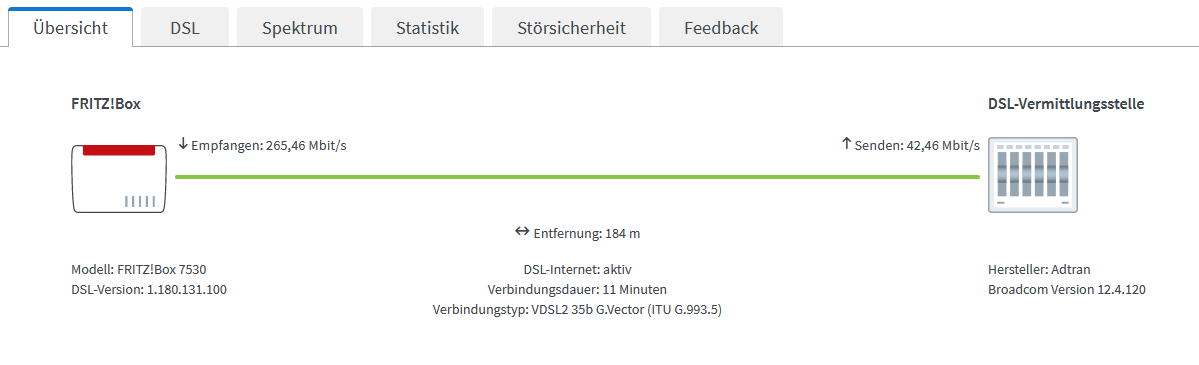

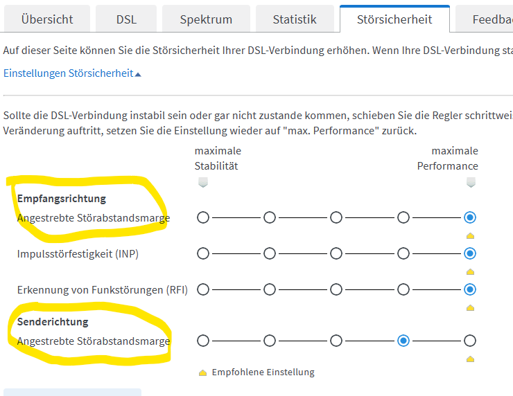

Bei Störsicherheit mal die beiden Regler ("Angestrebte Störabstandsmarge") eins zurück und dann schauen ob es wieder geht. Dadurch verlierst du so gut wie nichts bist aber wesentlich stabiler, grade weil du auch so guten Sync hast. Da produzieren die Klingeldrähte bis zum DSLAM wohl etwas zu viel Störung (Rauschen). Vielleicht wegen neuer Teilnehmer.
Reicht vielleicht auch aus den Regler nur für die Empfangsseite eins runter zu stellen.

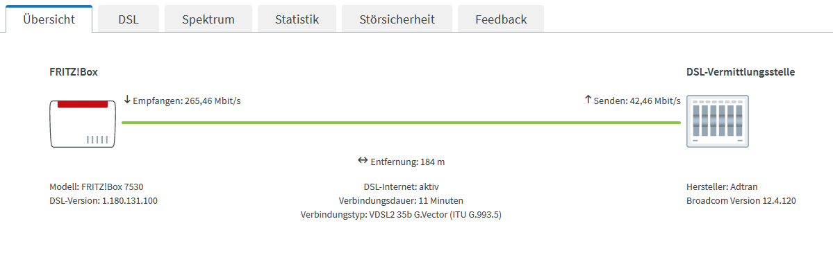

Bei der Telekom kannste online die Leitung prüfen lasse im Kundencenter. Sind nur ein paar Klicks. Ich würd aber auch erstmal die Box direkt ohne 10m Kabel anschließen. Die Leitung sieht ja sehr gut aus.

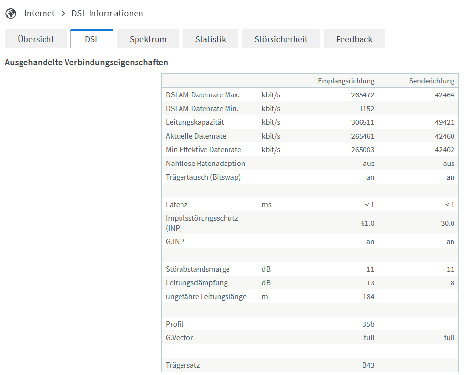

Er hat doch eine objektiv perfekte Leitung mit traumhafter Leitungskapa und die Box läuft im Screenshot bereits mit 11db Störabstandsmarge und somit bereits mit viel Sicherheit. Ich wäre überrascht, wenn Dein Ansatz hier etwas bringen würde. Ich würde eine Störung melden, wenn der direkte Anschluss an der TAE nicht helfen sollte.

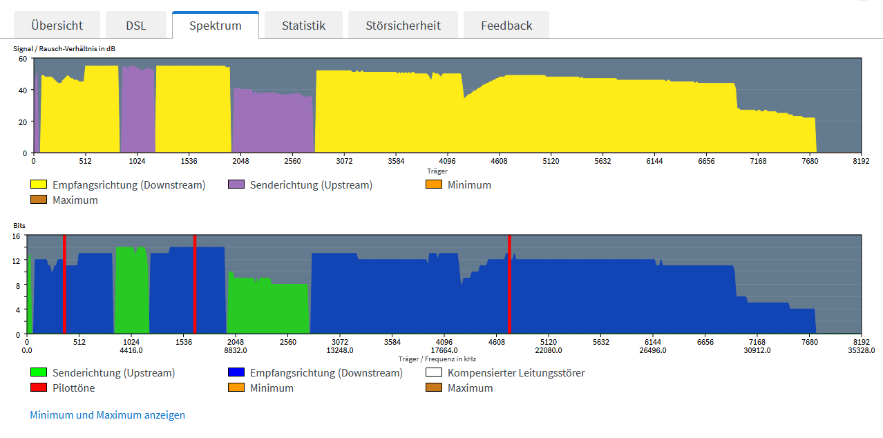

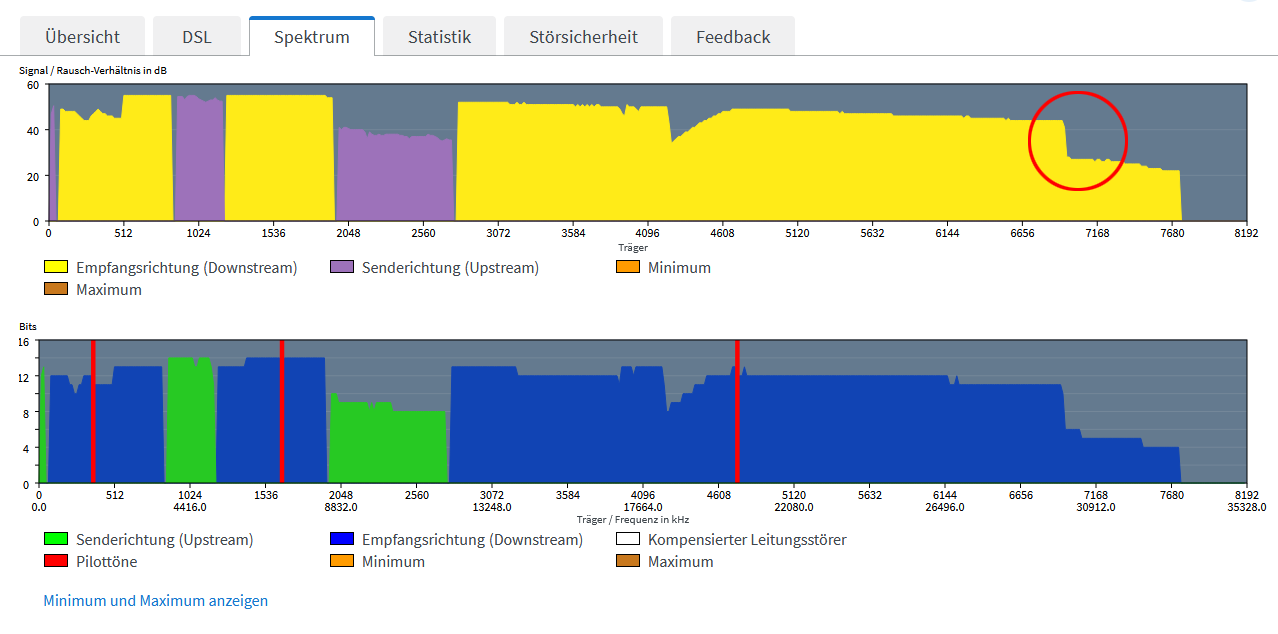

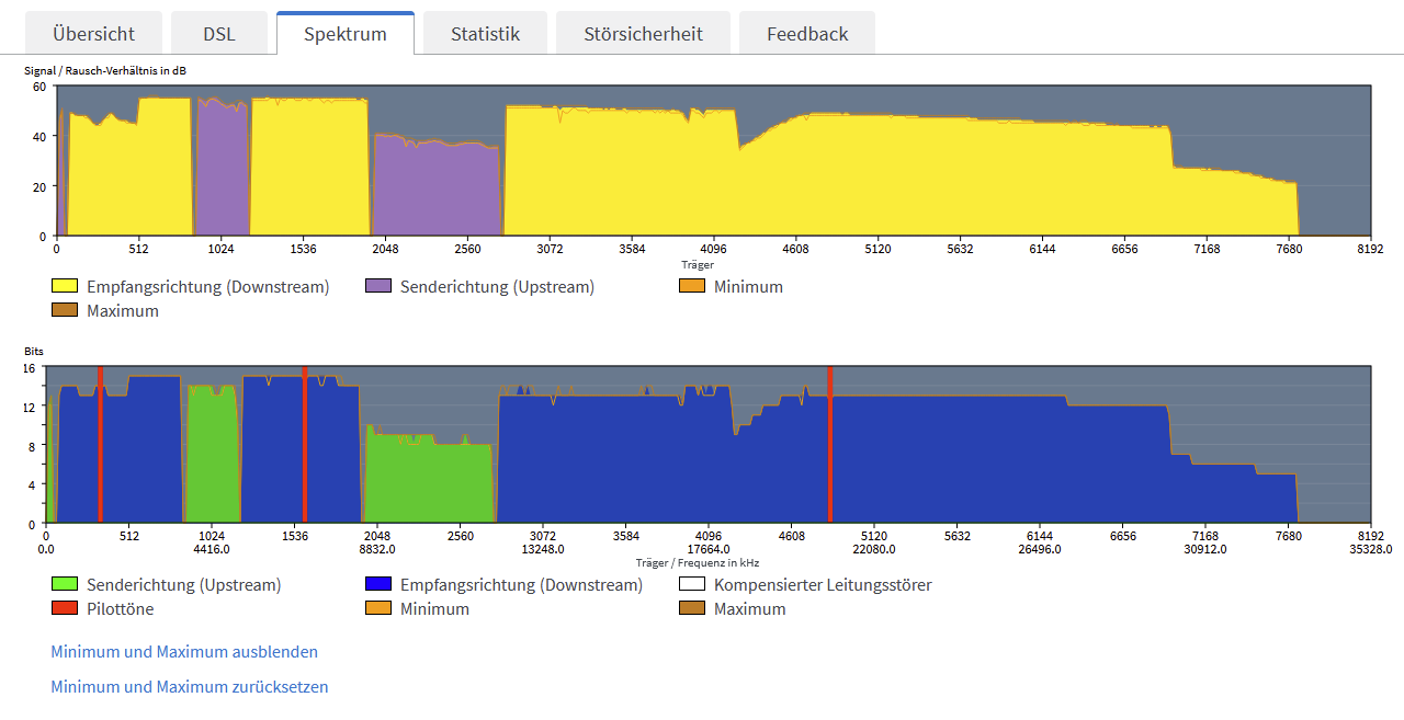

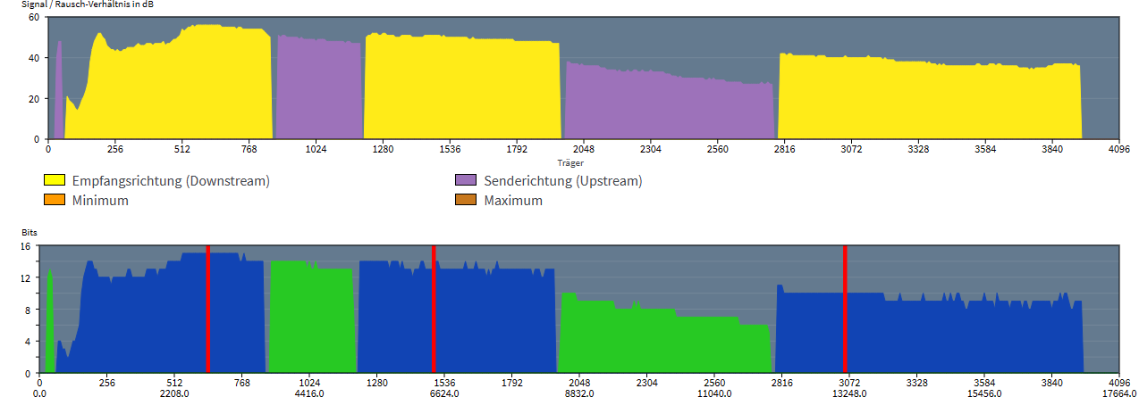

Das ist definitiv nicht normal. Und hat was mit der Leitung zu tun. Da kann man am DSLAM experimentieren wie man will.
Dann zeig mir mal ein so schönes, glattes Spektrum ohne diesen Knick. Es ist normal, ab 30 MHz werden die Träger weniger belegt, da die PSD-Maske von G.Fast zum Einsatz kommt.
Reaktionen: TheCadillacMan und eifelman85
Ja, das ist definitiv normal. Beim Spektrum bitte immer min und max mit anzeigen, sonst ist es nicht sehr hilfreich.
Reaktionen: blastinMot
Das ist absolut normal.
Das ist hier der entscheidende Punkt an dem man evtl. erkennen könnte woran es liegt.

Box hat nach meinem erstem Post noch 2x neu verbunden und Sync steht mittlerweile auch wieder auf 292mbit. Spektrum mit min/max habe ich nochmal abgehangen.
Goden Rutsch! :)
