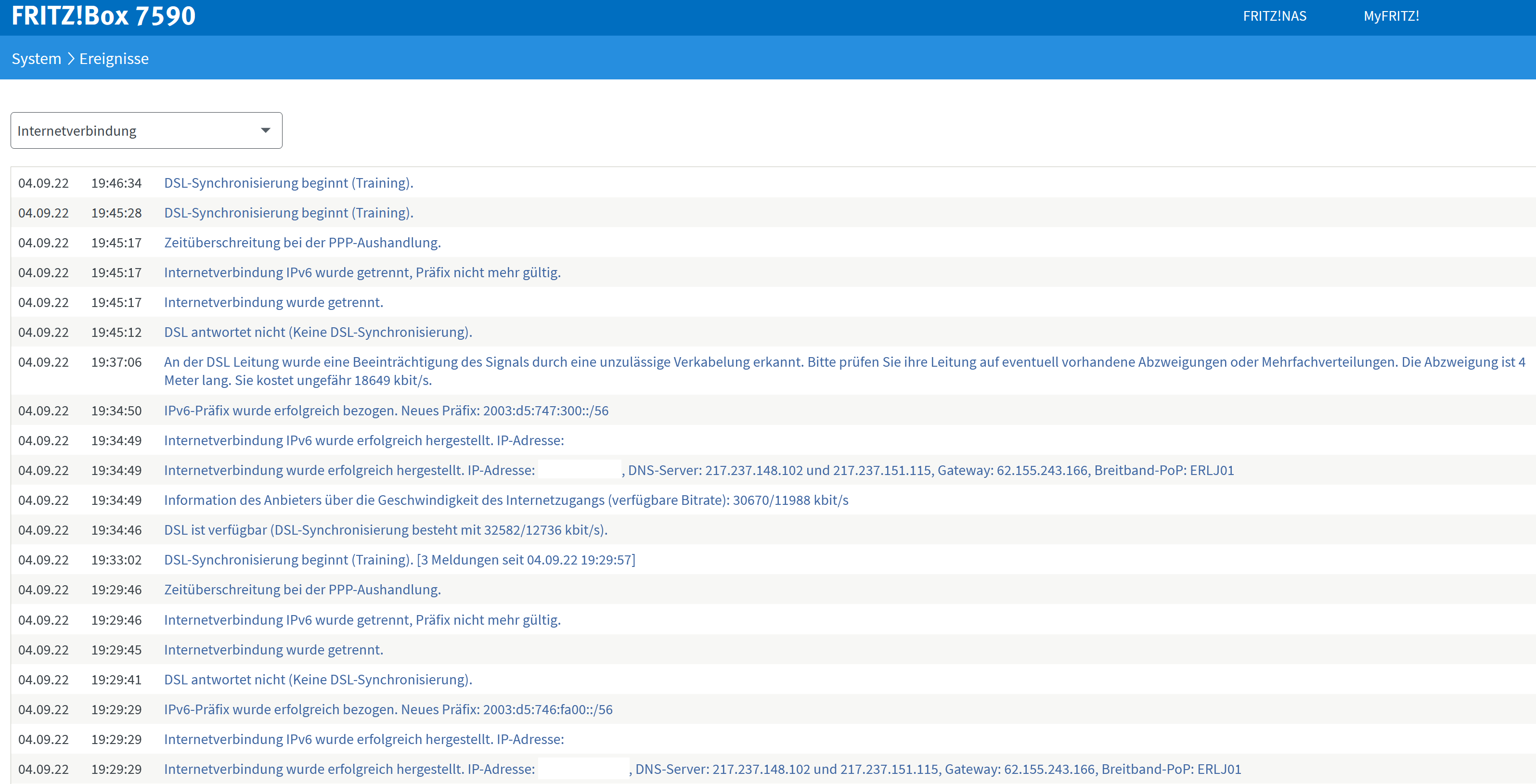

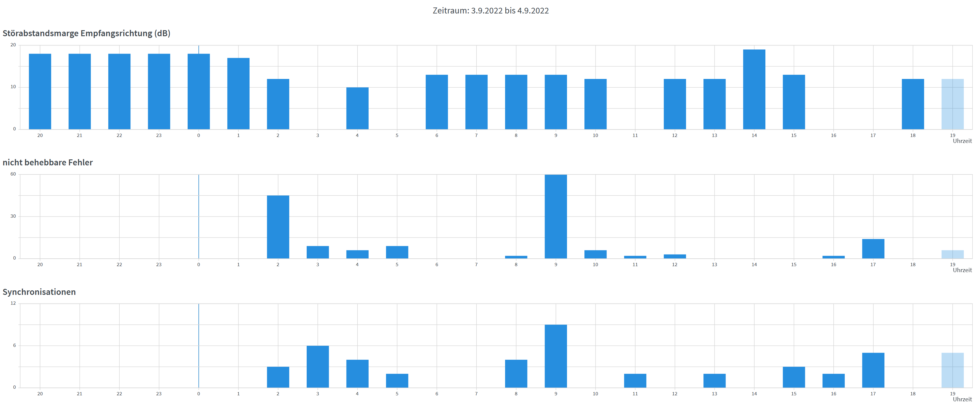

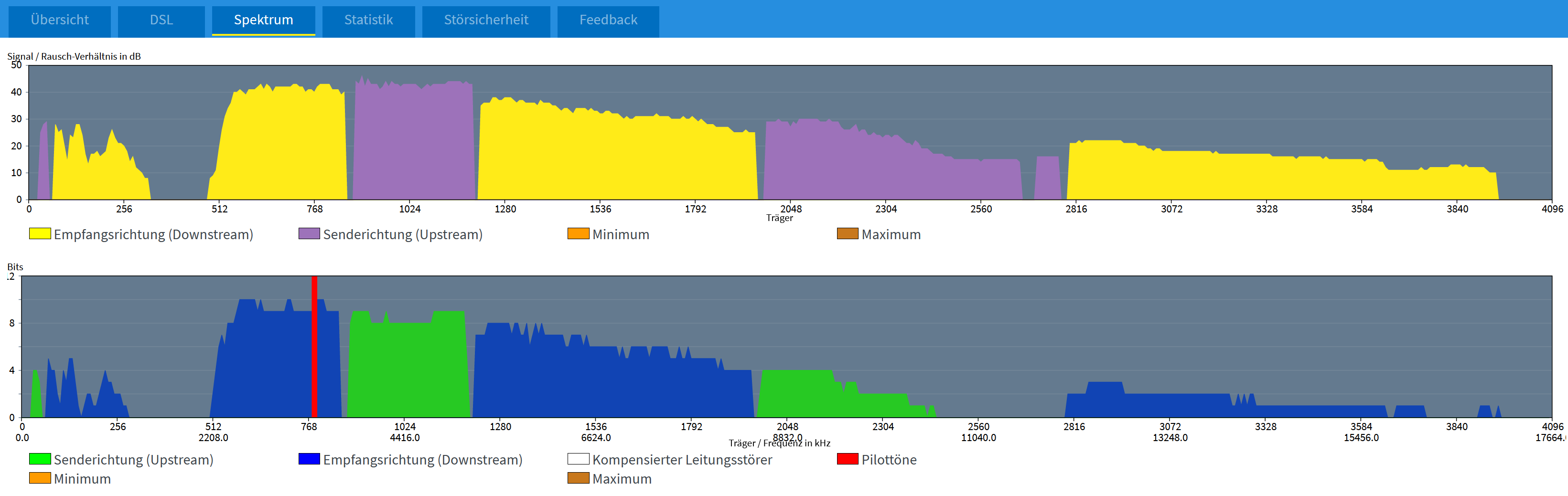

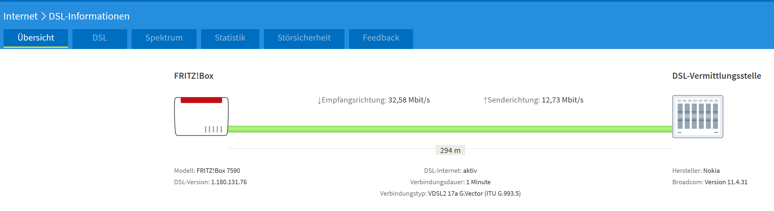

Anbei mal die Informationen der FritzBox.
@Goldsmith
Nein, die FritzBox wurde nicht auf Werkseinstellung zurückgesetzt.
Ich habe es noch mit einer 7490 getestet und dort die Zugangsdaten manuell eingegeben, aber keinen Werksreset gemacht. Problem tritt sowohl mit der 7490 als auch mit der 7590 auf.
Ich werde morgen Abend mal einen Werksreset auf der 7590 probieren.

Hallo @mag330,
an sich würde ich anhand der Fehlermeldungen darauf schließen, dass da im Hintergrund irgend etwas auf der Leitung nicht stimmt. Am besten melden Sie sich einmal über unser Kontaktformular bei uns. So kann ich mich dann bei Ihnen melden und mir das mal näher anschauen.
Ein Werksrest des Router ist zwar keine schlechte Idee, ich würde mir davon aber nicht all zu viel versprechen, wenn Sie bereits einen komplett anderen Router an dem Anschluss getestet haben.

man sieht es auf den bild
ist eine alte analog schaltung
das heisst es besteht eine abzweigung 2:1
dadürch verliert man 18 mb leistung
vorschlag 1.
abzweigung suchen und entfernen
vorschlag 2
neuen kabel von apl bis wohung ziehen
vorschlag 3
warten bis glasfaser bis in die wohung verlegt wird ftth
