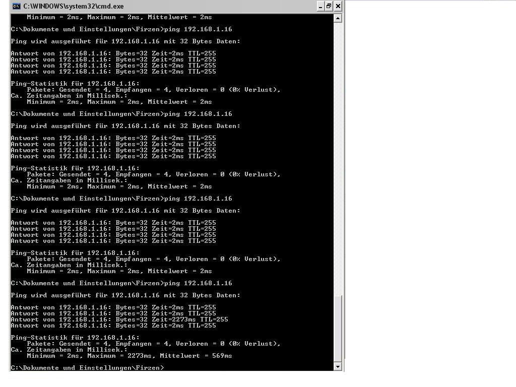

Edit 2: Hab hier mal nen Screenshot wo man mehrere Ping versuche zu meinem Router sieht, vor allem der letzte is interessant weil denau dort mein Problem ist...Bitte helft mir...bin am verzweifeln.
sooo...hab nochn bissl weiter probiert...also mitlerweile vermute ich das eines der Geräte ein bisschen defekt ist, hoffe aber natürlich das es nicht so ist.
Also der Fehler besteht auch wenn nur ein Meter zwischen Router und Empfansgerät sind und auch auf einem anderen PC is der Fehler...also muss es an den Geräten oder dessen Einstellungen hängen. Hat irgendeiner ne Ahnung was das sein könnte???
