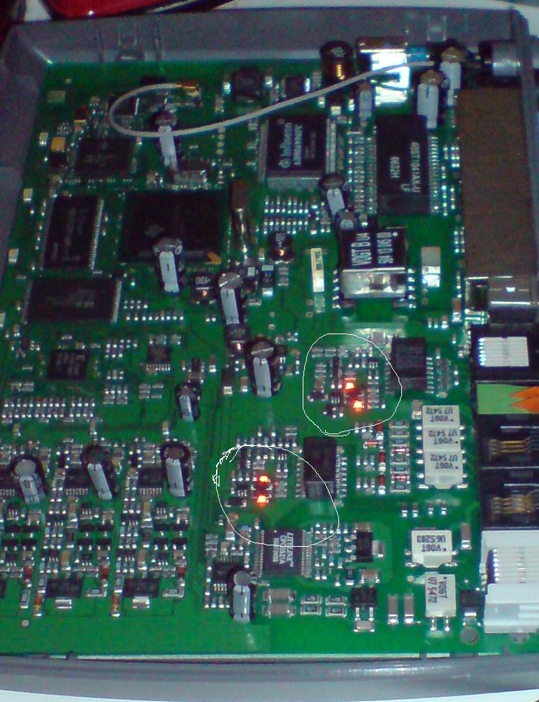

Und dann habe ich noch ein Bild von den roten Dioden gemacht.
Kann mir jemand sagen für was die sind?

Weiß keiner eine Antwort?
Ich kann auch noch mehr Daten posten wenn nötig.
