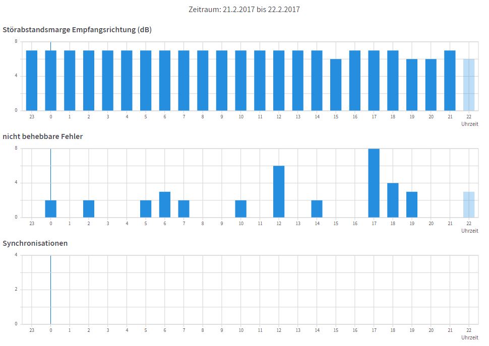

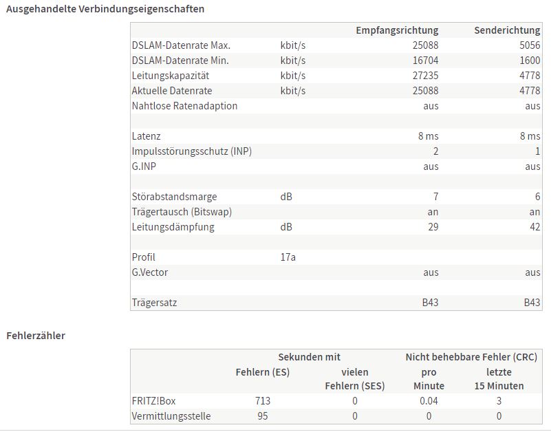

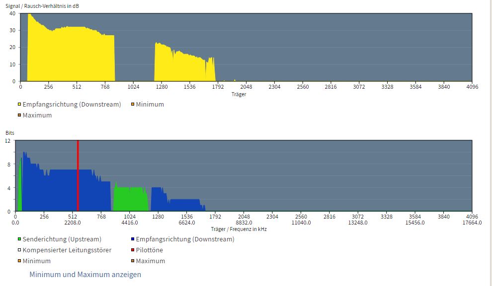

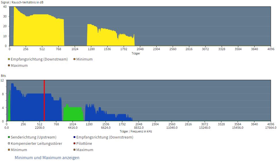

vor ca. zwei Jahren haben wir bei der Telekom unseren Anschluss von 16 MBit auf 25 MBit umgestellt. Seit geraumer Zeit gibt es immer wieder Verbindungsabbrüche und/oder es ist sehr langsam.
Zum Beispiel beim Online Spielen auf der PS4 (Per WLAN verbunden, aber auch per LAN existiert dieses Problem) merkt man dies: es läuft erstmal ohne Probleme, dann ganz ohne Grund laggt es für ca. 3 Sekunden und geht dann entweder normal weiter oder die Verbindung geht verloren.
Ein Routertausch half nicht (von FritzBox 7390 auf FritzBox 7580).
Es sind maximal 13 Geräte gleichzeitig im WLAN verbunden, wovon eines ein Repeater ist.
Das FritzOS ist immer aktuell gehalten worden.
Wie kann ich dieses Problem lösen oder wo pack ich am besten an ?
Im Anhang habe ich noch paar Informationen aus der FritzBox bereitgestellt.
Vielen Dank im Voraus.

Melde es der Telekom als Störung. Aber viel Hoffnung würd ich mir nicht machen, deine Leitungswerte sind sehr bescheiden (allen voran die Dämpfungswerte) und die Leitung an sich am Limit (sieht man an den vielen Fehlern), vermutlich müsstest du mit dem Speed runtergehen damit die Probleme verschwinden.

Die Werte sind exht übel. Du solltest wie Majo schon sagte, mal mit einem Techniker der Telekom sprechen.
Hab mal deine Werte mit meinen verglichen die Fehler sind echt nicht gesund / zu hoch und die Leitung an sich istbauch nicht die Beste. Evtl. bist du zu weit vom Verteiler weg ... was anderes als als Ursache fällt mir im Moment nicht ein.
Du könntest noch mit der Störsicherheit in der Fritzbox spielen und die mehr Richtung Stabilität drücken, dann wirds aber unter Umständen langsamer.
Das Kabel von der Fritzbox zur TAE Dose hast du hoffentlich schon mal getauscht? Was mir bisschen komisch vorkommt ist die soviel höhere Dämpfung ausgehend.

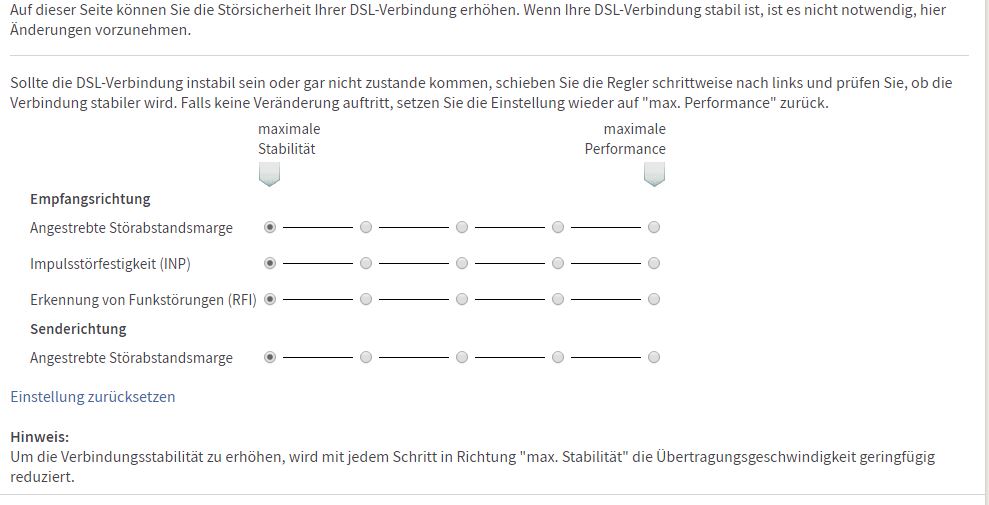

Die Fehleranzahl ist völlig vernachlässigbar in diesem Fall. Es liegt keine Störung vor. Du hast noch einen alten VDSL Anschluss ohne Vectoring. Schau mal bitte ob in den Ereignissen unter "internetverbindung wurde erfolgreich hergestellt" hinten bei Breitband-Pop:xxxxxx an 4. Stelle ein J steht. Wenn du an der Störsicherheit herumspielst, hat das nur zur Folge, dass du einiges an Speed verlierst. Deine Leitung ist halt am Limit....

Spiel mal bisschen hier umher; http://i.imgur.com/a8iBhbR.png Wird aber vermutlich auch nicht viel bringen, deine Leitung ist um 2,5 - 3 Kilometer lang. Könnte dich aber schlimmer treffen. ;)

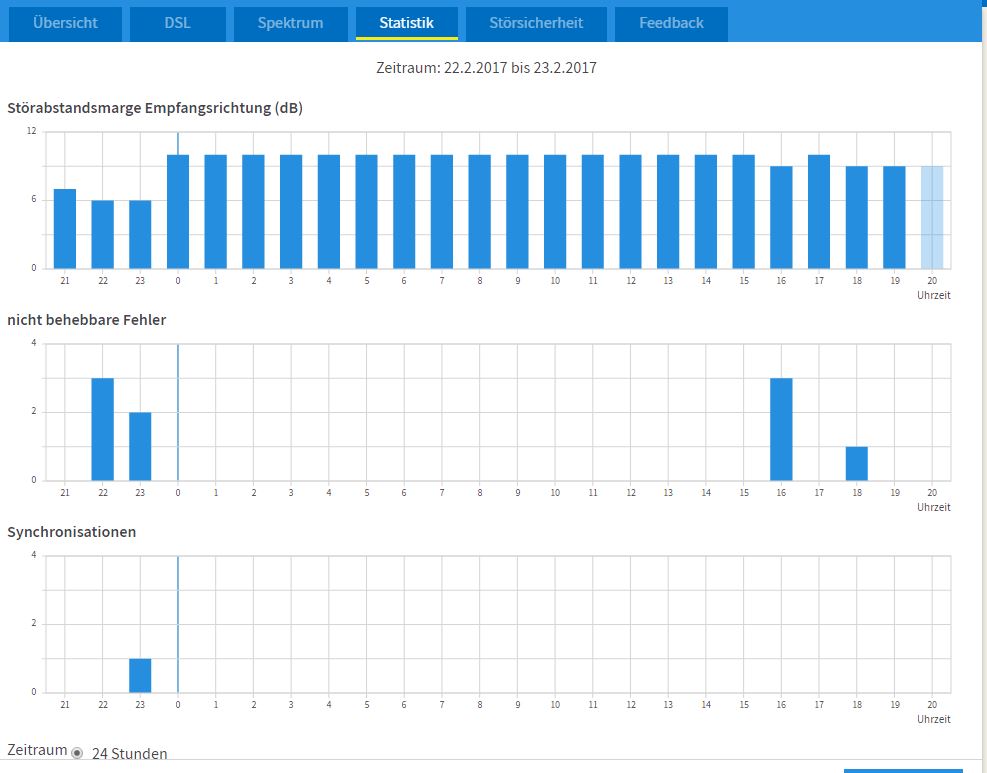

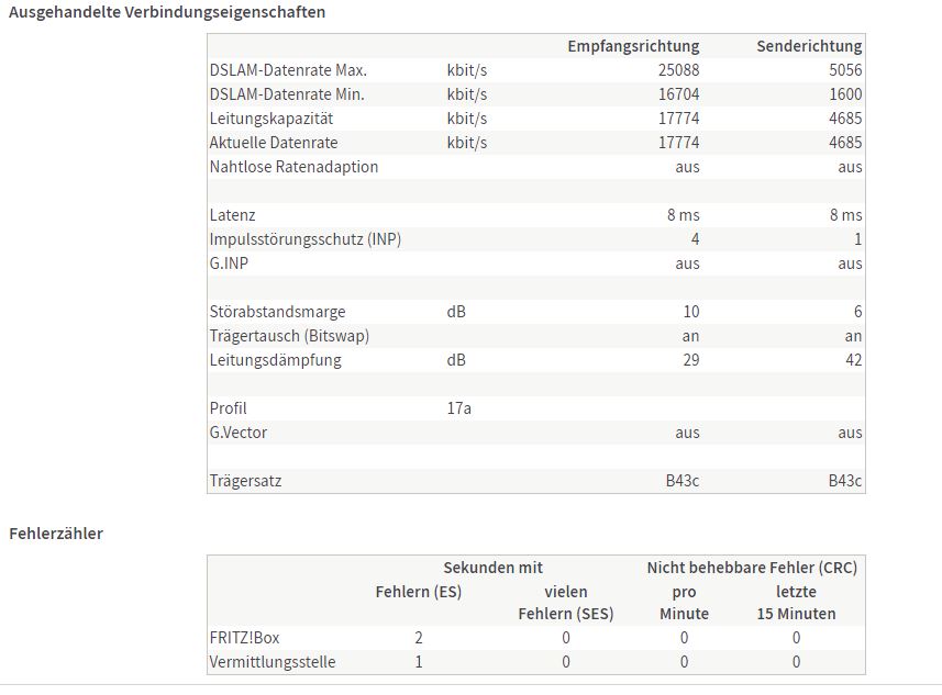

So. Habe gestern (um ca. 23 Uhr) bei Störsicherheit alles auf "maximale Stabilität" gestellt.
Soweit lief alles in Ordnung von der Geschwindigkeit und ohne lags. An der PS4 wurde um 14 Uhr für ungefähr eine Stunde online gespielt ohne Probleme. Klar die Geschwindigkeit ging auf ca. 17 Mbit runter.
Gerade versuchte ich ein Youtube Video in 1080p zu schauen, leider musste immer zwischendurch gebuffert werden.
Im Log stehen keine Ereignisse bezüglich der Internetverbindung.
Hier sind nochmal paar Informationen nach der Umstellung.

Ich würde nicht direkt alles auf maximale Stabilität stellen.
Die Störabstandsmarge scheint ja recht stabil zu sein.
Stell Mal nur den Impulsstörungsschutz höher und die anderen wieder auf maximale Performance.
Und beim Impulsstörungsschutz immer nur eine Checkbox nach links gehen und beobachten wie stabil die Leitung bleibt.
