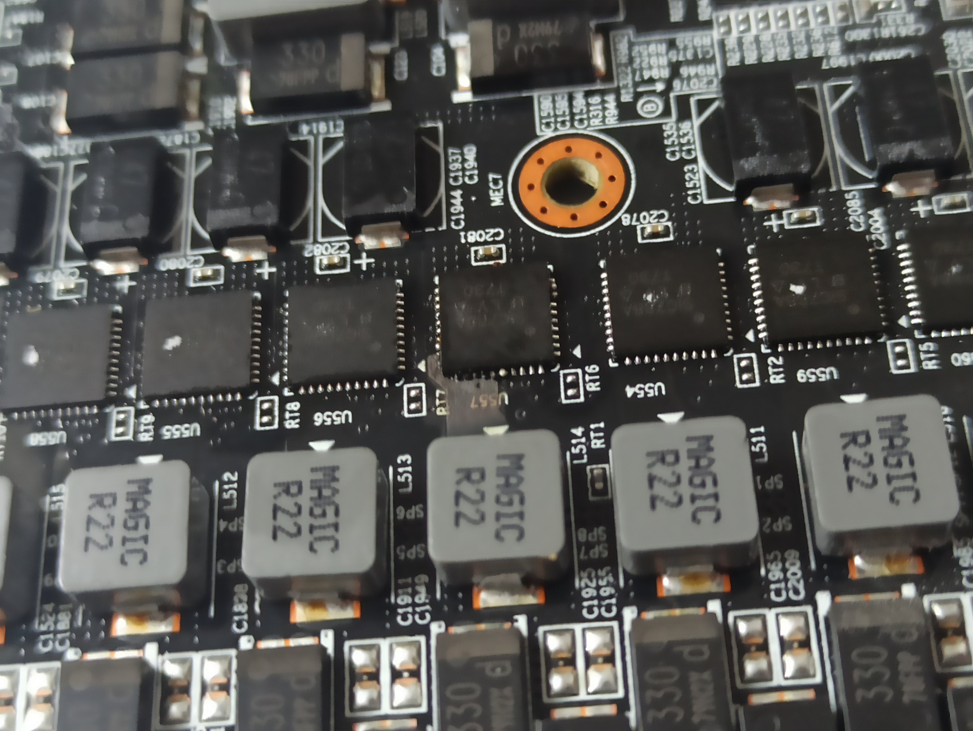

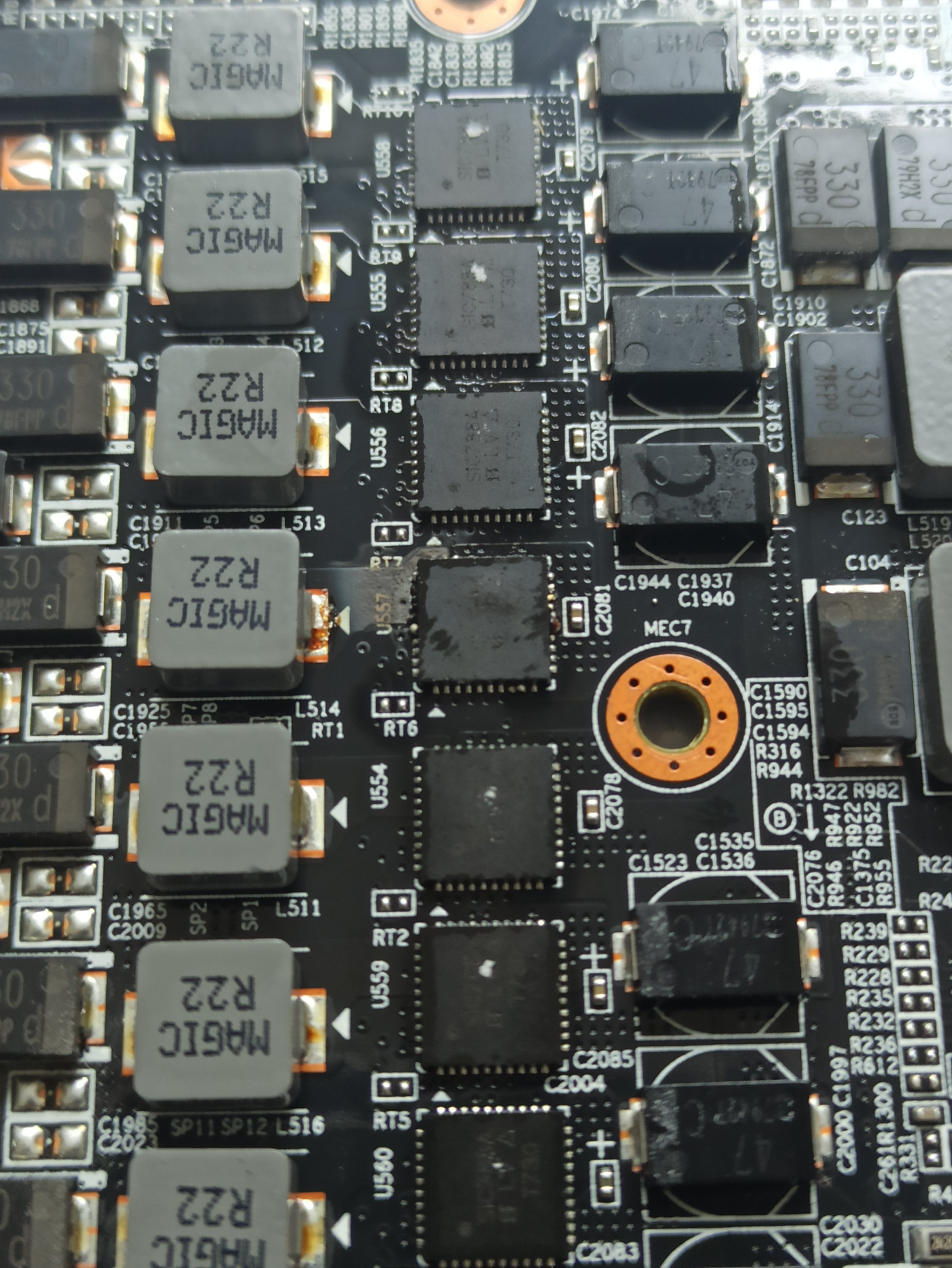

Hallo! Leider funktioniert meine GTX 1080 Ti Gaming Oc von Gigabyte nicht mehr. Beim Einschalten des PCs leuchtet lediglich das LED Logo an der Karte, ansonsten macht die Karte nichts. Die Lüfter drehen sich nicht und die Karte zeigt kein Bild. habe die Karte mal aufgeschraubt und die Wärmeleitpaste getauscht, da die Vorherige sehr trocken war (hat keine Veränderung gebracht). Dabei ist mir eine verbrannte Stelle auf der Platine aufgefallen (siehe Bilder). Könnt ihr mir sagen was genau das ist und ob man die Karte noch retten kann? Wenn ja wie? Würde mich sehr über Antworten freuen, da ich etwas verzweifelt bin. Schonmal danke im Vorraus!!

Für mich sieht das aus wie ein Fall für die Mülltonne. Normalerweise kann man sowas nur schwer reparieren. Man weiß auch nicht ob es Folgeschäden gibt.
Die sieht abgeraucht aus. Das wars. Wenn noch Gewährleistung (Deutschland hat KEINE Garantie) drauf ist, hoffen dass da was auf Kulanz gemacht wird, oder vom Hersteller auf Rechnung repariert. Da du den Lüfter abgebaut hast, wird es da aber schon schwierig.
Und wenn es eine Second Hand Karte ist, wer weiss, was der Vorbesitzer damit angestellt hat.
Da ist dir ein Teil der Spannungsversorgung abgebrannt, das ist das Ende der Karte.

Dürfte ein Teil der Spannungsversorgung sein was da abgeraucht ist, dabei hat vermutlich der Rest auch Schaden abbekommen.
Denke auch dass da nichts zu retten ist leider.
Uff, das sieht schwer gegrillt aus. Zeig mal die Unterseite, und auch gerne ein Bild der ganzen Platine zur Übersicht.

Auf jeden Fall ist eine Phase der Spannungsversorgung durchgebrannt.
Und zwar konkret die zu so einer Phase gehörenden Transistoren. Mit Pech ist der eigentliche Grafikchip dadurch auch auch beschädigt worden.
Reparieren kannst du vergessen, die Karte ist ein Fall für die Tonne...
