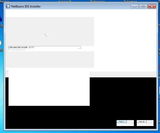

ich habe ein riesengroßes Problem.
Guckt einfach mal selbst in den Anhang...
So sieht bei mir auch BlueJ und eine JOptionaPane.showMessageDialog(null, "")-Ausgabe aus!
Warum? Was kann ich tun?

Installer über Konsole starten, dann bekommt man Fehlermeldungen mit.
Ansonsten Java deinstallieren und neueste Version Installieren und JAVA_HOME Variable richtig setzen.
Wie startet man den Installer über die Konsole?
wo muss ich die HOME Variable setzten? Wie geht das?
Dann überprüfen wir erst einmal ob Java installiert ist und die JAVA_HOME Variable vorhanden ist.
Windows Taste + R drücken
cmd im Dialog eingeben, damit du ein Konsolen Fenster bekommst.
Im Konsolenfenster folgendes eingeben
java -version eingeben
Mit diesem Befehl sollte die installierte und aktive Java Version angezeigt werden.
Sollte eine Fehlermeldung angezeigt werden, dann Java installieren (falls nicht vorhanden) oder die JAVA_HOME Variable setzen: https://confluence.atlassian.com/display/DOC/Setting+the+JAVA_HOME+Variable+in+Windows
Sollte der Befehl java -version nun funktionieren, kannst du den Installer normal über Doppelklick starten. Falls es wieder Probleme bei der Installation gibt, dann den Installer über die Konsole starten.
Windows Taste + R
cmd
In der Konsole in das Verzeichnis vom Installer wechseln mit cd
cd C:\Users\Ihr_Nutzername\Downloads
installer.exe aufrufen (oder wie dieser auch heißen mag)
Zwar funktioniert das über die CMD und ich scheine auch die aktuelle Version von Java zu haben (keine Fehlermeldung in der CMD), aber der Installer ist nach wie vor verbuggt. Warum? Was tun?
Keine Fehlermeldung in der Konsole bei der Installation von Netbeans?
Dann liegt es vielleicht an 32-bit bzw 64-bit. Vielleicht passt die installierte Java Version nicht zur Netbeans Installation. Beides sollte 32-bit oder 64-bit sein aber nicht unterschiedlich.
Ansonsten einen anderen netbeans Installer ausprobieren.
