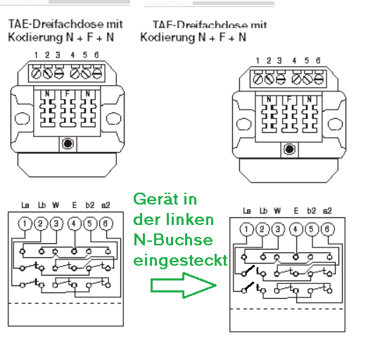

Normalerweise wird beim Einstecken eines N-Gerätes Die Verbindung der Kontakte 1 und 2 an alle weiteren Buchsen getrennt. Da braucht man ein Kabel, welches wieder von 1 auf 6 und von 2 auf 5 brückt. Also so eins: Link
Hier mal dargestellt was passiert (Quelle: Link)

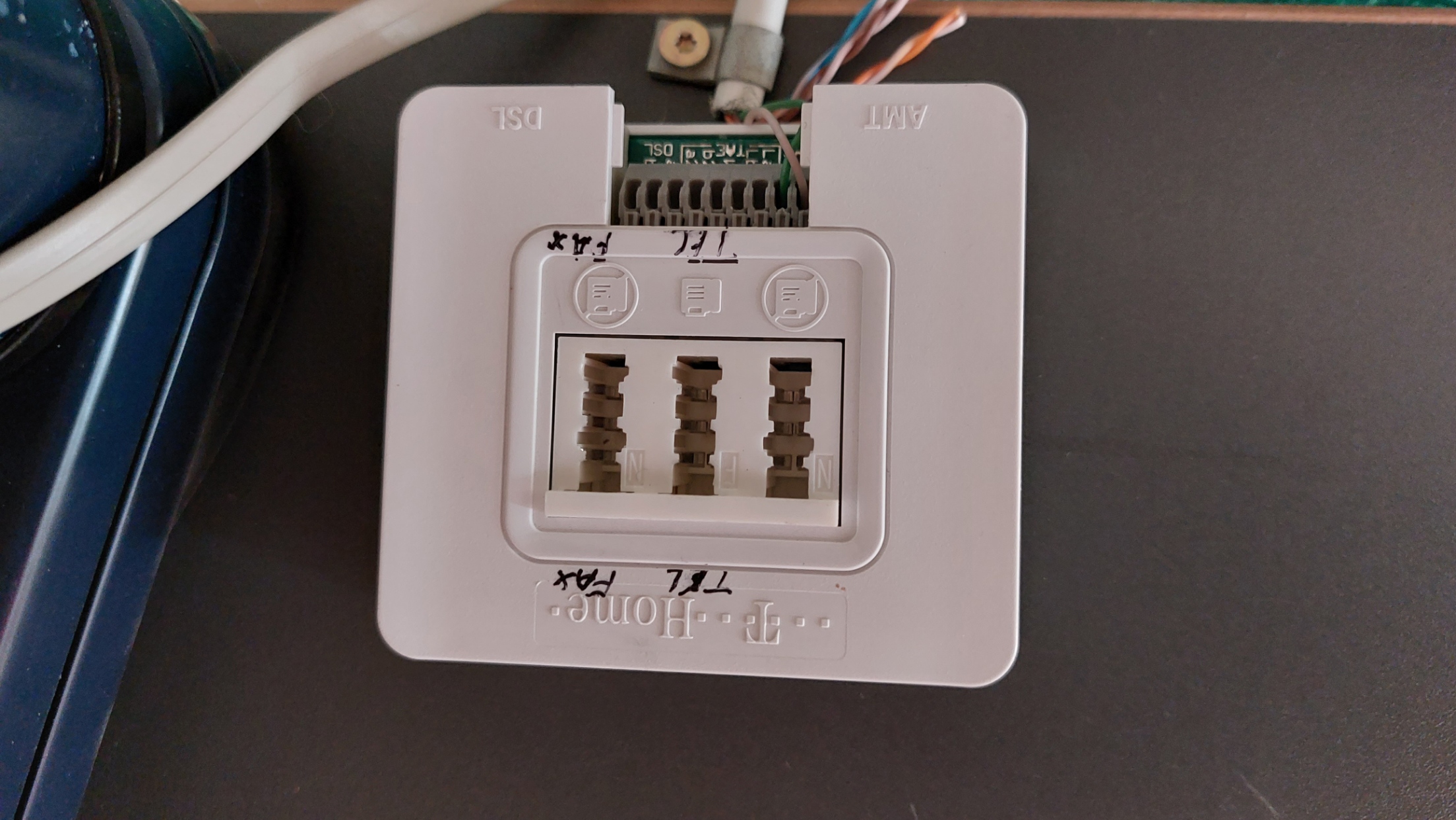

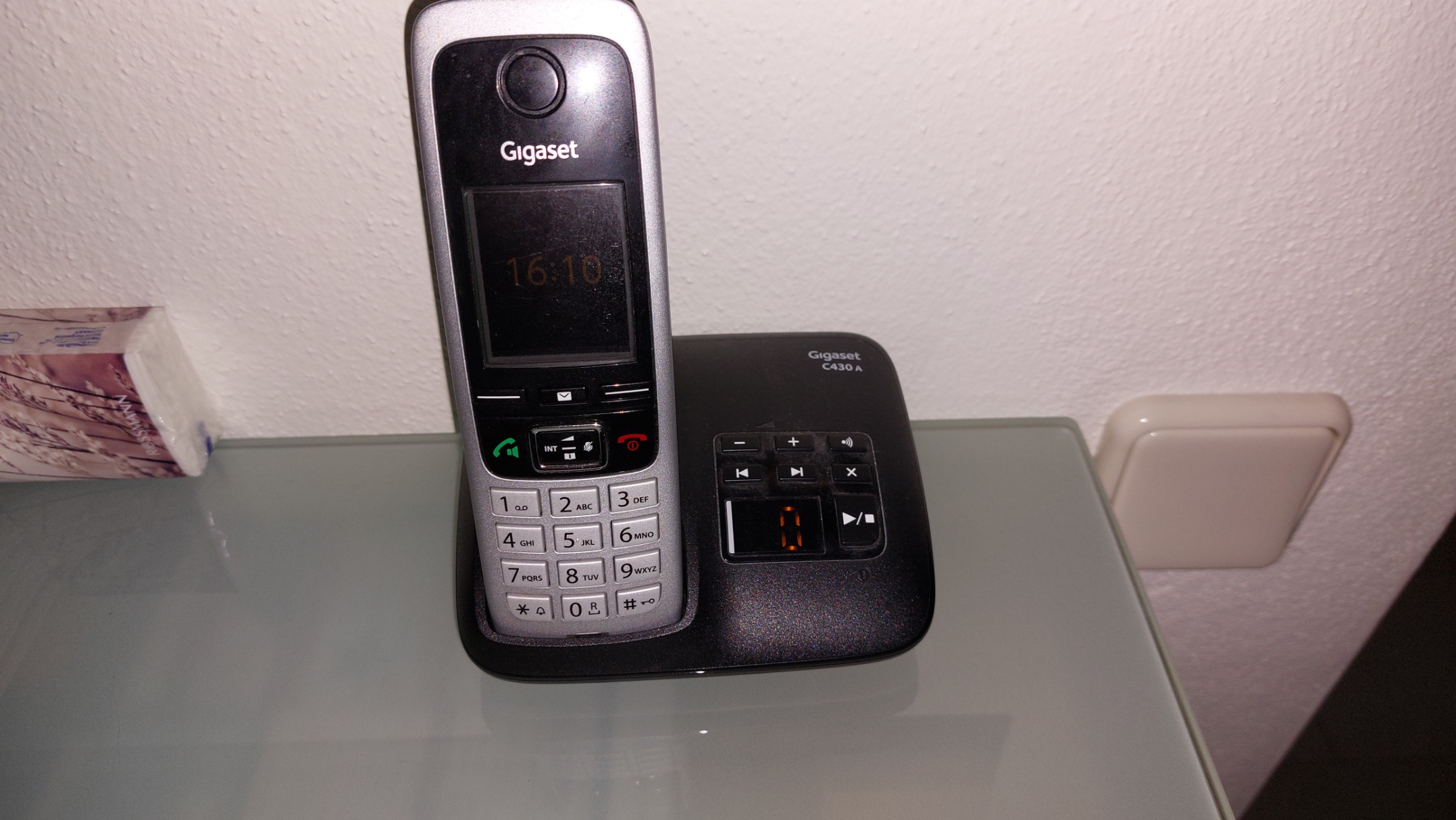

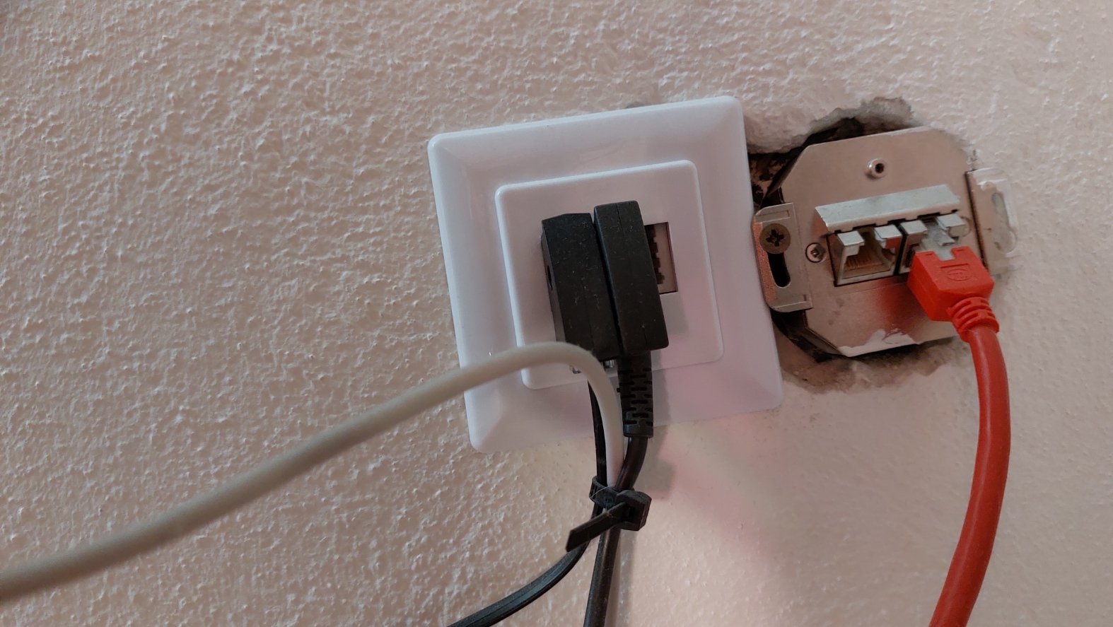

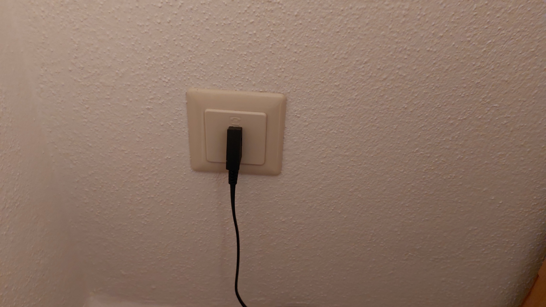

so ich hoffe dass ich jetzt alle aufgetretenen Fragen vollständig beantworte:
1. Der Verlauf im Haus wurde fast richtig wiedergegeben: Richtig ist:
Fritzbox: Phone1: EG- Telefon mit AB- weiter ins DG zur Problemstelle : HP7605 und analoges Tel ohne AB !
Fritzbox: Phone2: DG- Steckdose : links Fax HP8600, Mitte analoges Tel ohne AB
anbei die gewünschten Bilder

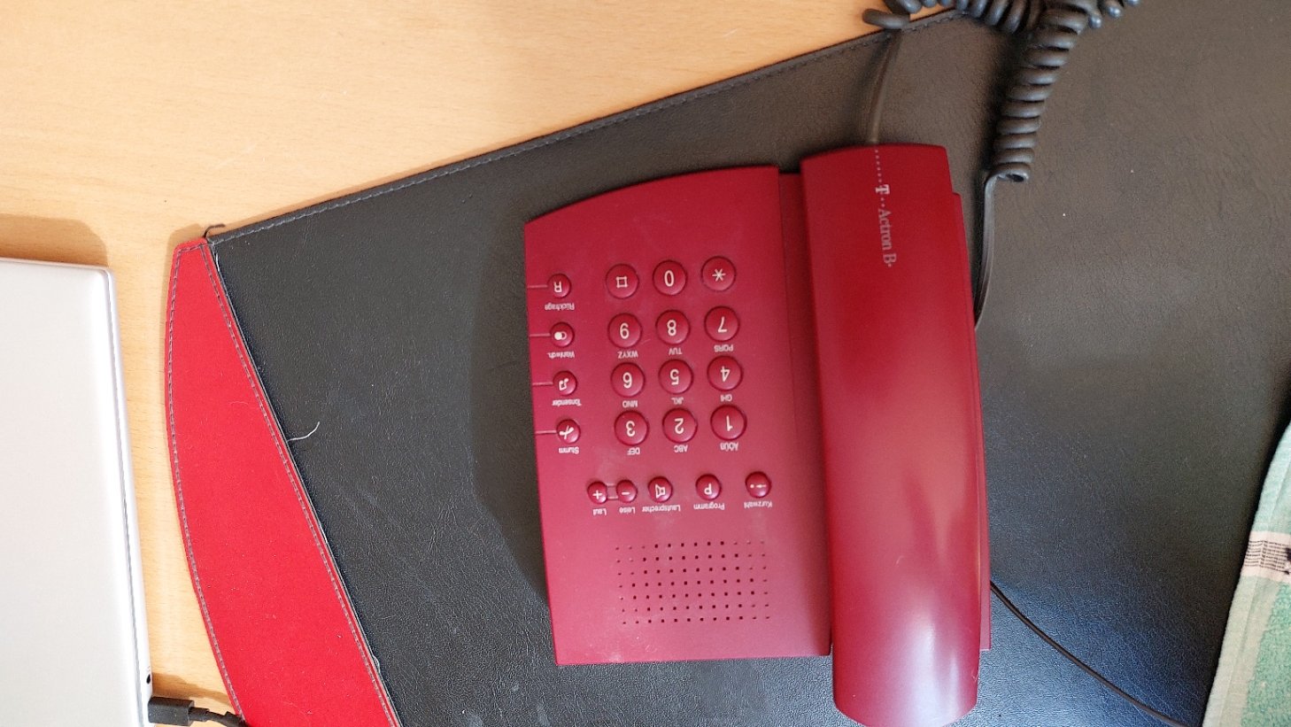

Telefonfunktion: ja, das Telefon funktioniert wenn es alleine im mittleren Steckplatz angeschlossen ist.

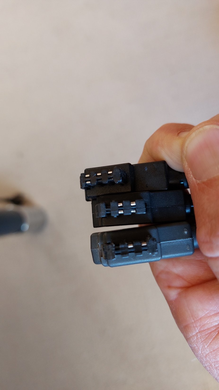

Kabel: ich hab jetzt meinen gesamten Telefonkabelfundus durchprobiert, und das neue Flachkabel gegen ein altes ausgetauscht, leider keine Veränderung.
Dieser Test war: Mittlerer Steckplatz der Teldose- HP7605- und weiter zum Telefon.
Den letzten Test hab ich noch nicht gemacht, denn ich hab verschiedene Kabel und bitte darum mir zu sagen welche ich wo einstecken soll: da füge ich auch ein Bild meiner Möglichkeiten an.

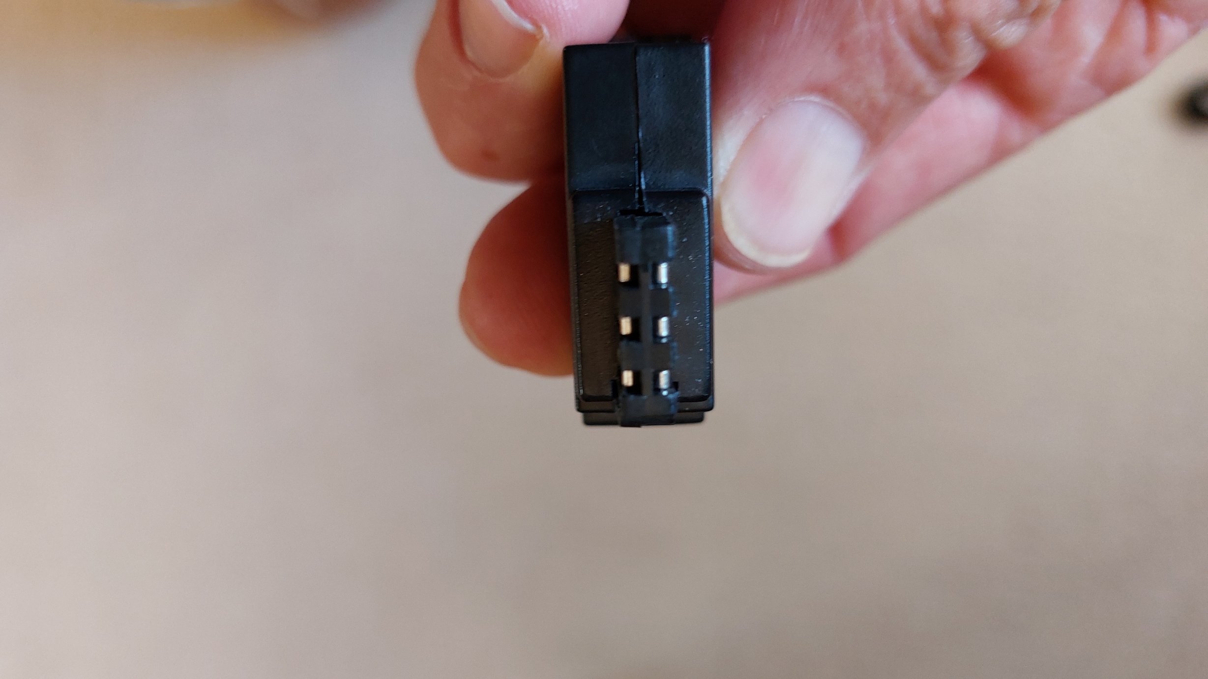

Der Stecker vom aktuellen Gerät hat zwar alle Pins am Stecker, das sagt aber nichts aus wie und ob die überhaupt alle verbunden sind.
Bei "Auswahl Kabel" müsste das auf jedenfall ausehen wie in der Mitte. Wenn da auf der anderen Seite ein RJ11/12 Stecker mit nur 2 verbundenen Drähten ist sollte das hoffentlich eins mit Brücke sein.

so, ich habs vorhin ausprobiert: sobald ich einen 2. Stecker in die Telefonsteckdose einstecke ist das Telefon abgeschaltet. Ich mach morgen noch ein Bild wie die Zuleitungs- Drähte in der Dose sind

Mittlerweile ist mir klar dass unsere Telefonsteckdose eigentlich ein Splitter ist. Ich habe jetzt zu den empfohlenen Kabel eine einfache NFN - Telefonsteckdose Aufputz bestellt. Ich melde mich dann mit den Ergebnissen....

Wenn man nur das Kabel einsteckt und die a/b Schnittstelle wird dann nicht an die weiteren TAE Buchsen durchgeleitet handelt es sich um eine abhörsichere Anschlussleitung (das wird von manchen Ländern meine ich sogar gefordert).
Will man noch ein Zweitgerät nutzen muss man, wie ich bereits genannt habe, entweder den abgehenden Anschluss vom Multifunktionsgerät nutzen (meistens folgen die Anschlüsse aber keiner Norm und man braucht vom Hersteller eine spezifische Adapterleitung) oder man kann das Anschlusskabel wechseln gegen eins mit Brücke im TAE-N Stecker.
Wenn man noch ein TAE-F Kabel fürs Telefon mit Brücke verwendet kann man sogar die zweite N-Buchse für ein drittes Gerät nutzen (z.B. Anrufbeantworter oder Tonrufzweitgerät) und das ohne die Geräte aufwendig hintereinander schalten zu müssen.
