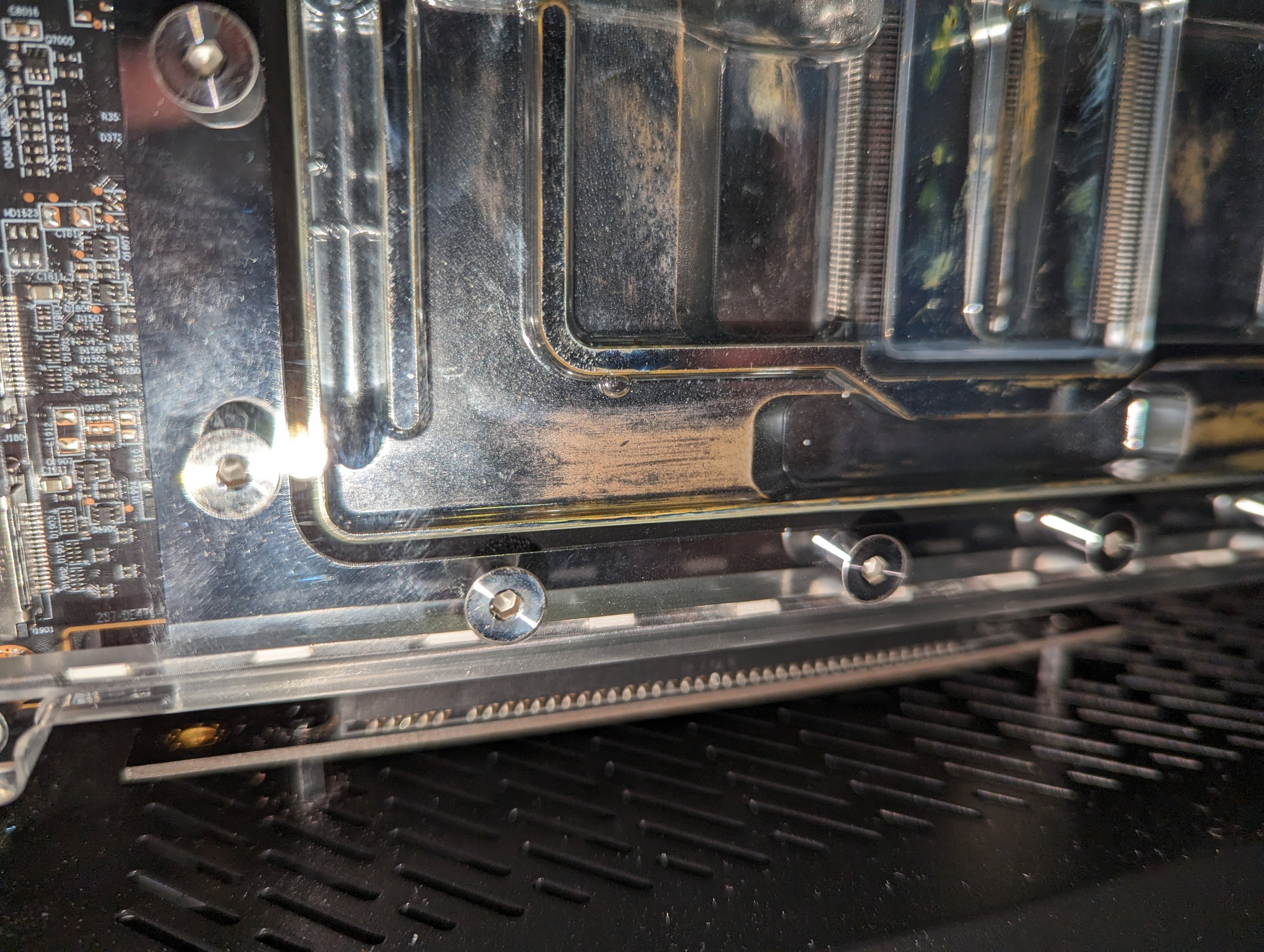

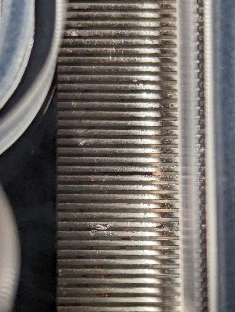

2da.Lony schrieb:

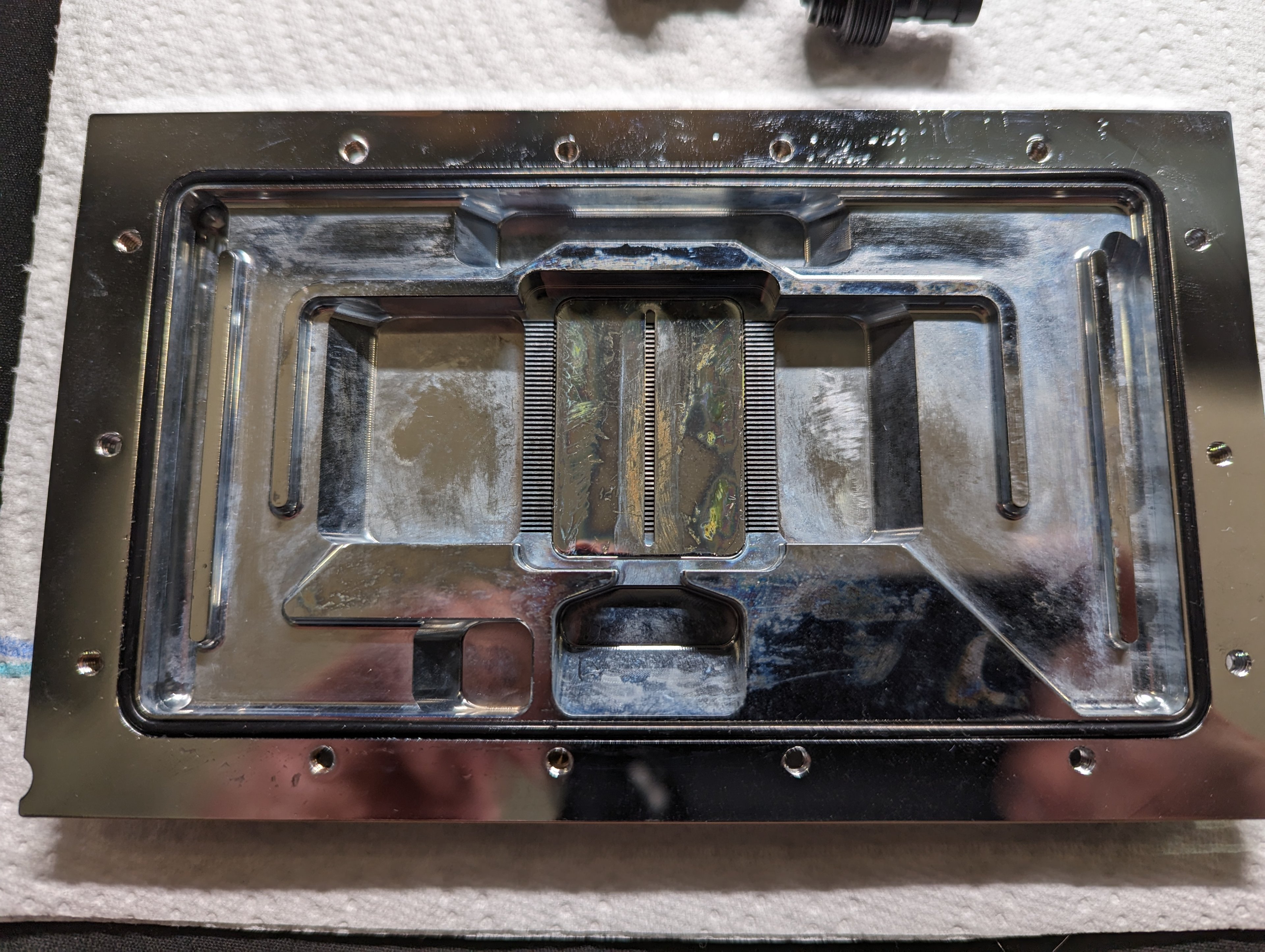

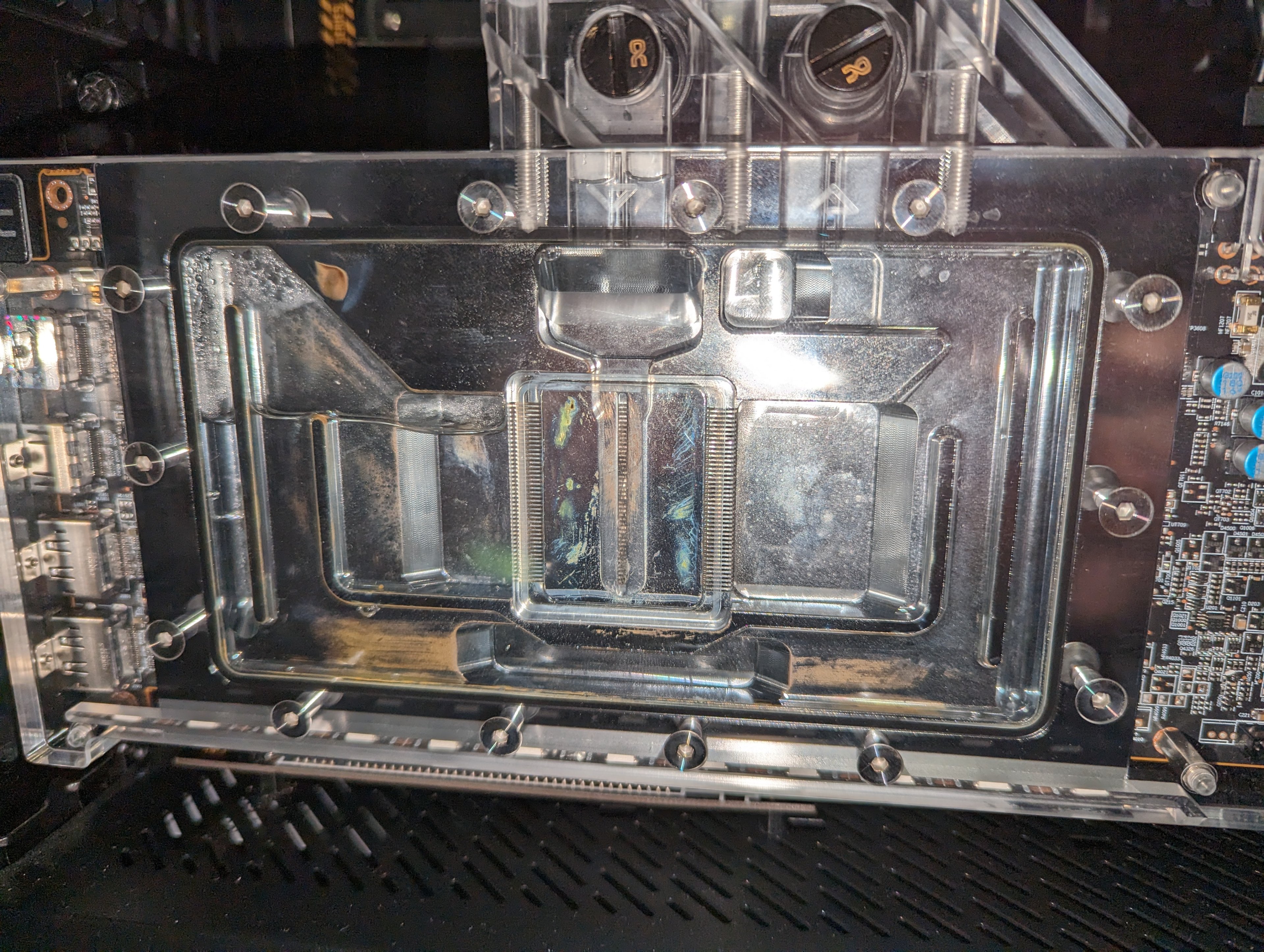

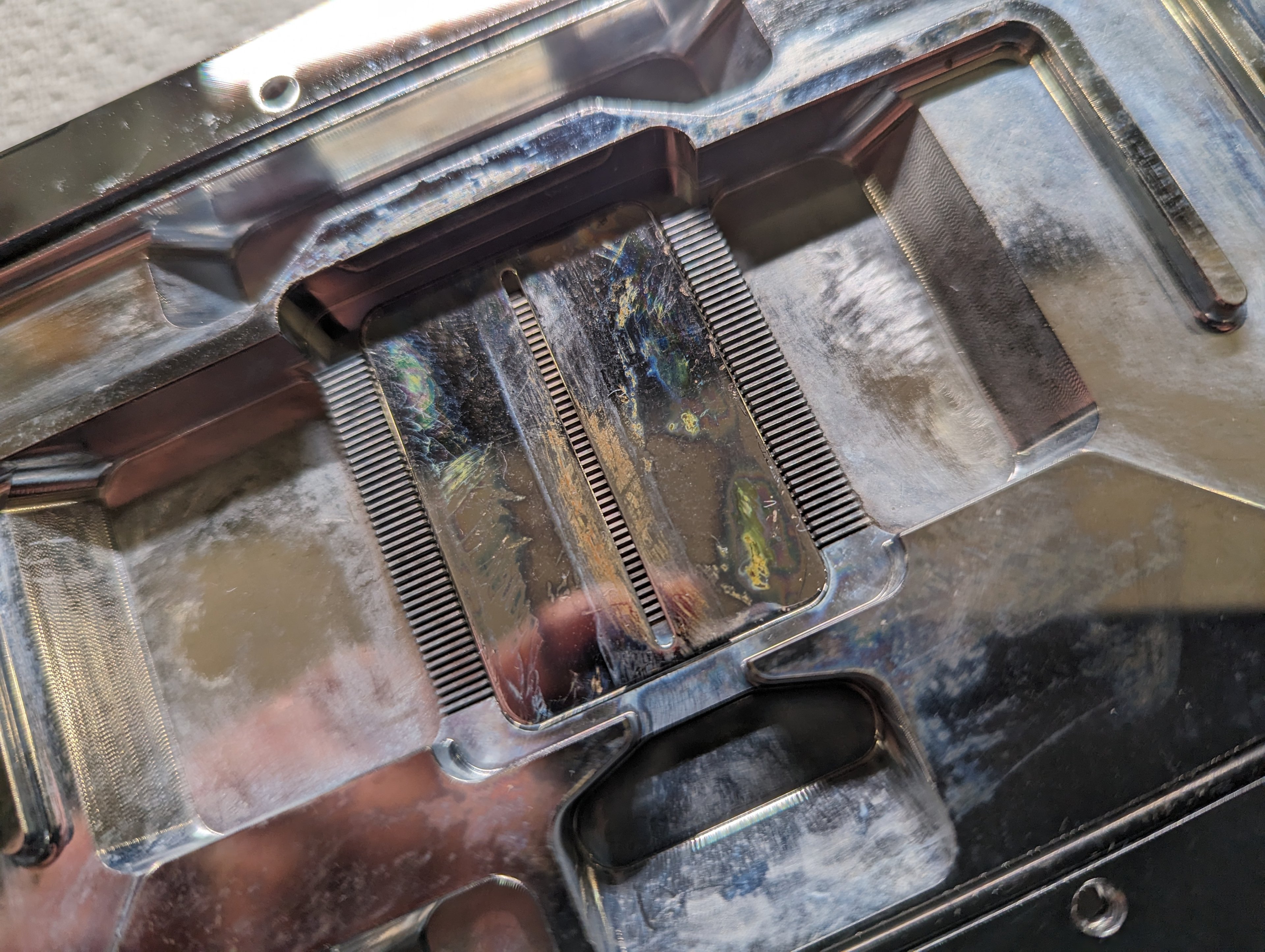

Apropos deine Verfärbung, wenn ich bei mir genau schaue, dann sehe ich auch diese bei mir.
Für mich sehen diese aber eher wie "Ablagerungen" aus, da diese in Flussrichtung sind.
Somit sollte die Flüssigkeit, was diese betrifft, keinen Einfluss haben. (Double Protect Ultra + Dest. Wasser)
2da.Lony schrieb:
Bin ja echt schon gespannt das ALC bei dir sagt wegen den Verfärbungen.
Oh ja, ich auch. :D
Ich habe exakt die gleichen Verfärbungen an meinem Alphacool Waterblock. Mittlerweile ist das der zweite Block der so aussieht (vorher 5700XT, jetzt 7900XT). Nach dem Wechsel auf die neue Karte inkl. Block habe ich meinen Loop komplett gereinigt und der neue Block sieht wieder so aus. Bei beiden Blöcken haben die kleinen Metallplätchen über den Finnen sogar mechanische Beschädigungen! Merkt man schön wenn man mit dem Fingernagel drüber kratzt.
Ich werde defintiv keine Blöcke mehr von Alphacool kaufen.

SirLoading schrieb:
a, eventuell gabs ein Update für ein Spiel / Treiber und "nutzt nun mehr Leistung" und deswegen sind deine Werte etwas höher?! :)
Ja das kann schon sein.
Also das sieht ja mal echt übel aus🙁
Reaktionen: SirLoading
Das macht ja wirklich Hoffnung mit meiner Loop O.O Leider war Alphacool der einzige Hersteller mit einem Block für meine GraKa.

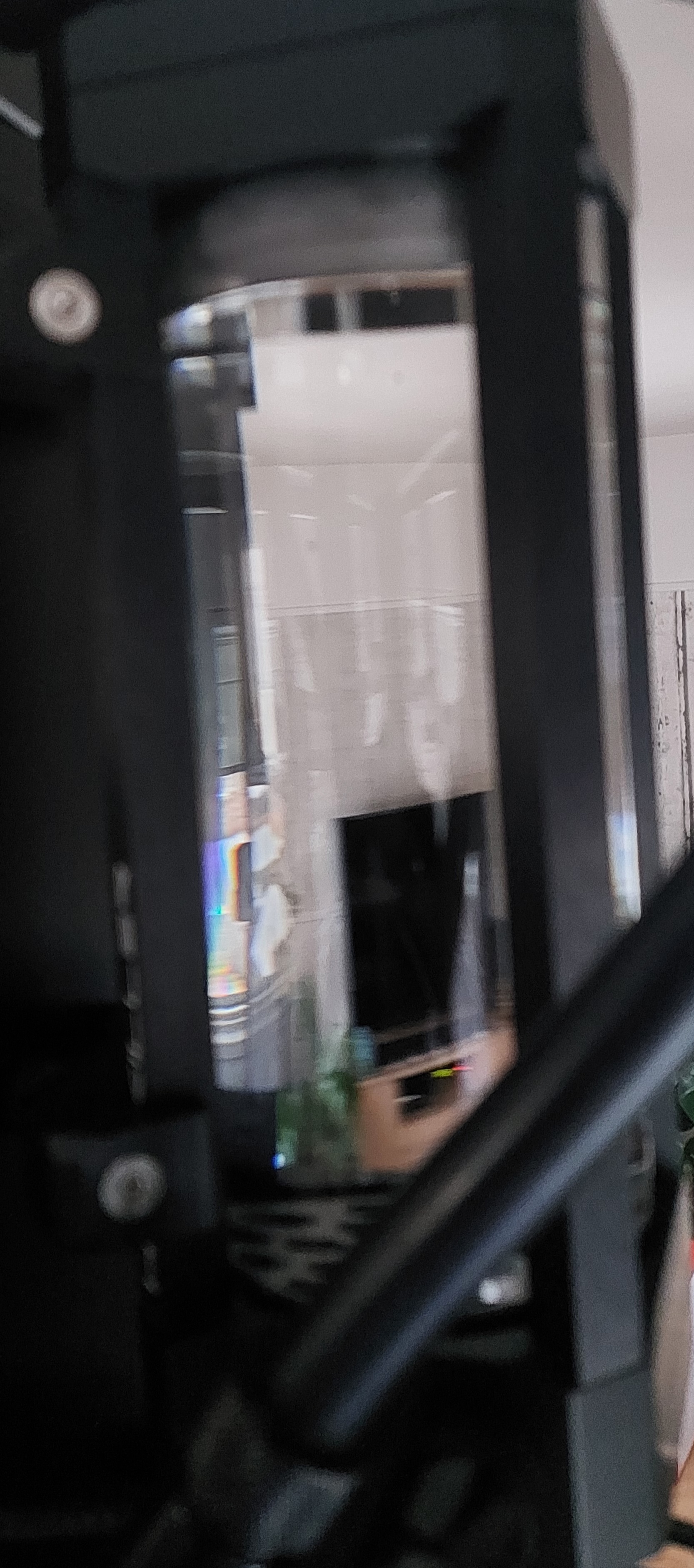

Sind die Verfärbungen bei euch nur im GPU Block oder setzt sich dieses Zeug bei euch auch in der Kühflüssigkeit ab und somit auch auf AGB/CPU Block? Hab selbst einen Alphacool GPU Block und kürzlich braune Ablagerungen im ganzen Kreislauf festgestellt.
Mei mir sind die Verfärbungen nur im GPU Block und nirgends anderswo zu finden.
Reaktionen: SirLoading und Makony
bei mir auch nur im GPU Block
AGB ist sauber
ist das Braune denn „Ablagerung“ oder ist da eher das Chrom vom Kupfer runter?
Konnte ich wegputzen
Somit ist das eine Ablagerung?! Schockiert
Na dann brauche ich meine nicht einschicken.
Dann wird vermutlich im Wasser eine chemische Reaktion erzeugt, was möglicherweise das Kupfer aus dem Radiator "abträgt" und sich am Chrome ablegt?
Naja gut, dann werde ich wohl in Zukunft kein Alphacool mehr bevorzugen...
Dito, zudem ist mein Look nun 3 - 4 Monate alt.
Die Radiator sind schon älter, aber wurden in den Jahren insgesamt 5x gereinigt.
Nur auf dem Kühlerblock der GPU.
Wasser ist klar.

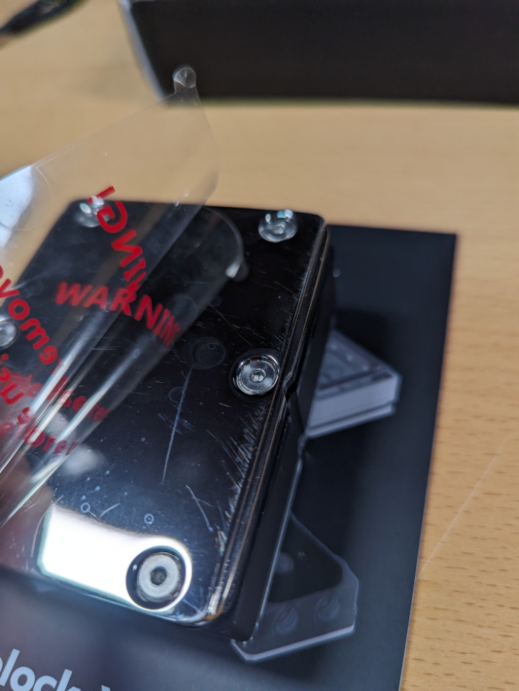

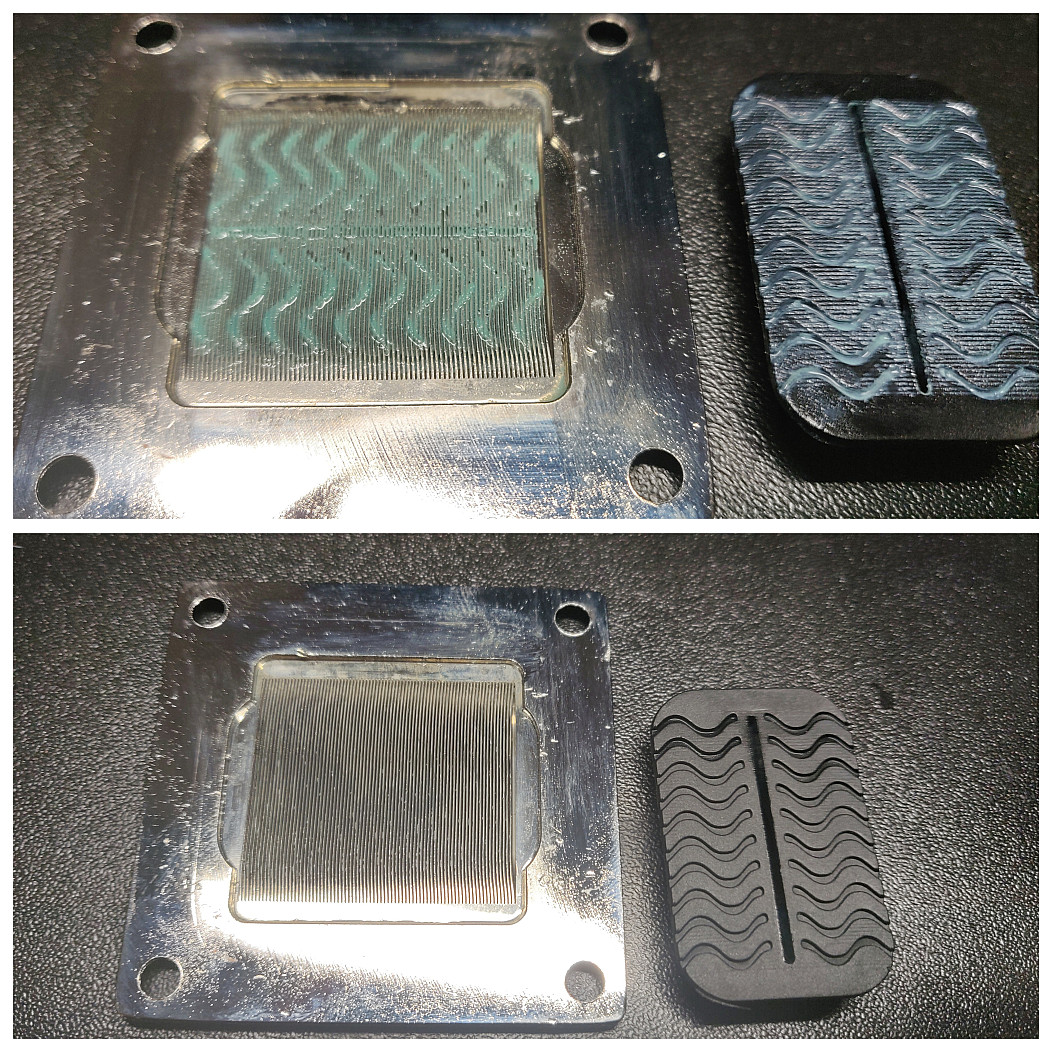

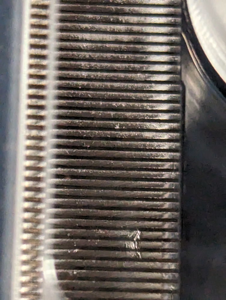

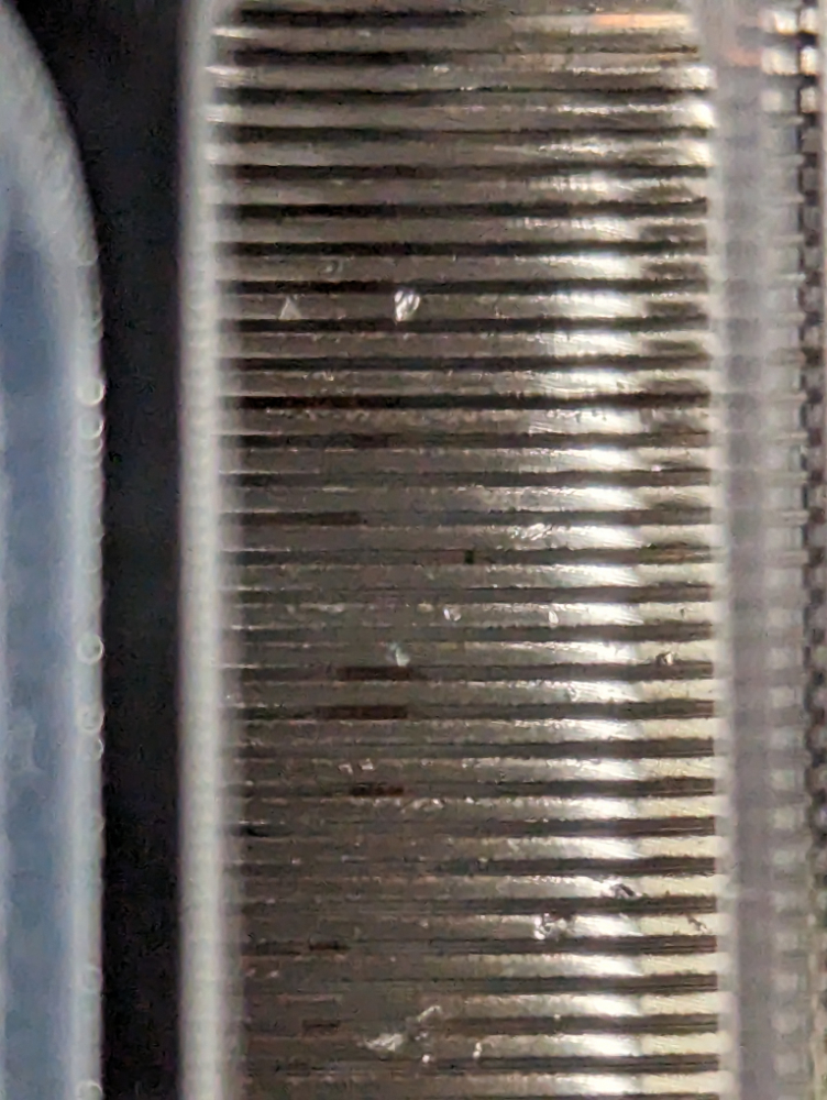

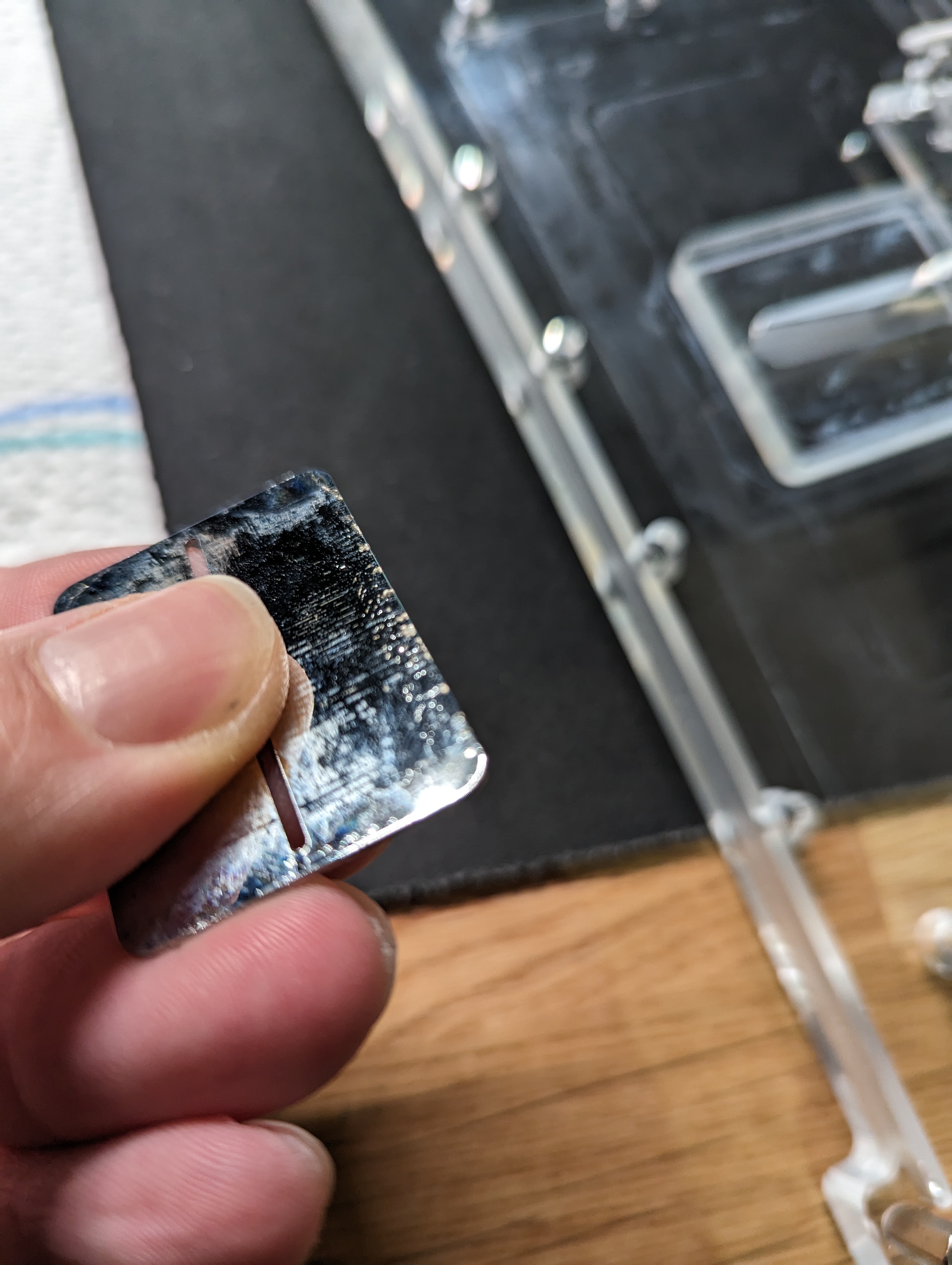

Leider gibt es die 4090 nur mit Kühler von Alphacool.
Selbst umbauen hatte ich dieses Mal keine Lust, auch als Elektroniker nicht.
Habe mal Bilder vom Alphacool CPU Kühler angehängt.
Der erste war so verkratzt und hatte im inneren Schäden an den Finnen.
Der zweite ganz anders aus...
Reaktionen: Makony
Kamen die Verfärbungen wieder oder war das eine einmalige Sache?

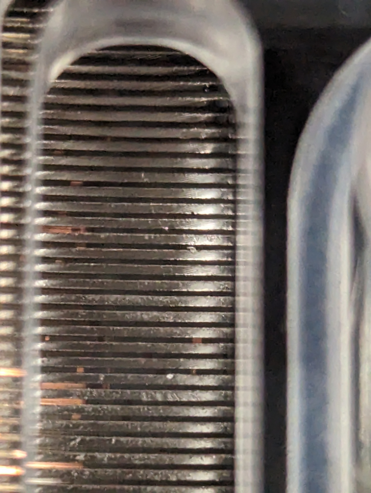

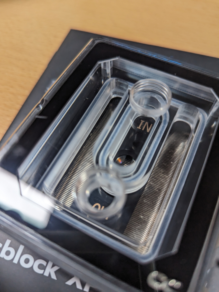

Zwar kein Grafikkartenkühler, aber ähnliches Problem.
Ich hab seit einem Jahr eine AiO von ALC und musste feststellen das sich der CPU Kühler auch zu gesetzt hat und dadurch die Temperaturen hochgegangen sind.
Verbaut sind:
Alphacool Eisbaer LT360 Aurora HPE CPU AIO
und​
Alphacool NexXxos ST30 Full Copper 360mm vorbefüllt AIO Edition
Vor einer Woche hab ich dem Support von ALC geschrieben da ich dort direkt bestellt habe, aber bis jetzt noch keine Antwort.
Gereinigt hab ich jetzt nur den Kühler und warte eigentlich noch auf eine Antwort des Supports wie es weiter geht. Ist sowas nach nicht mal einem Jahr noch Gewährleistung?
